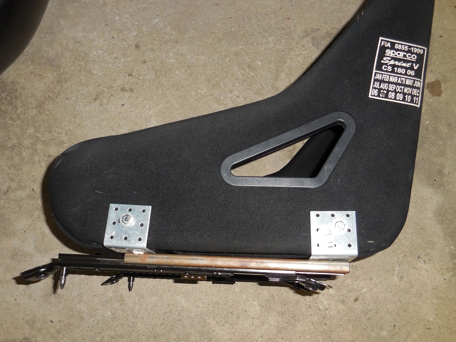

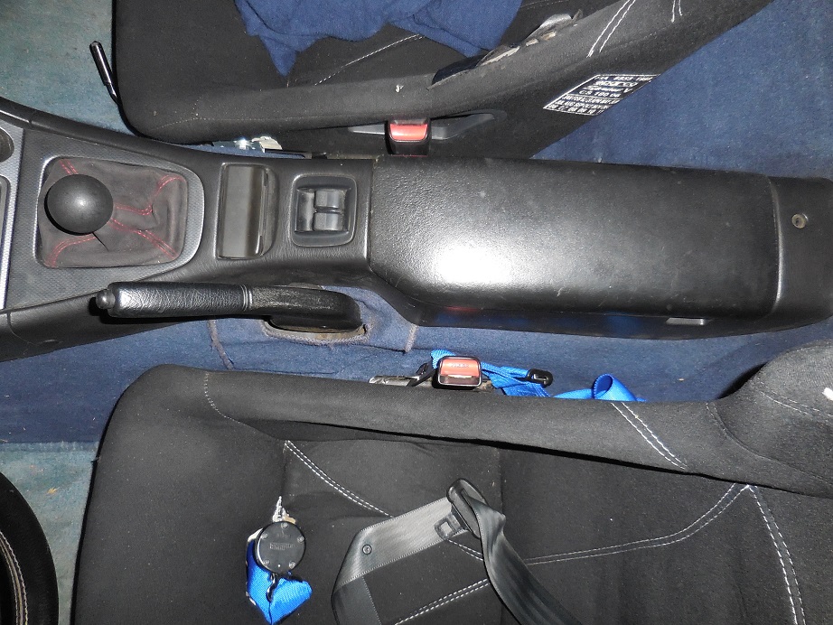

j'ai monté des rails "jass performance" pour les baquets Sprint V. pour remplacer ça :o

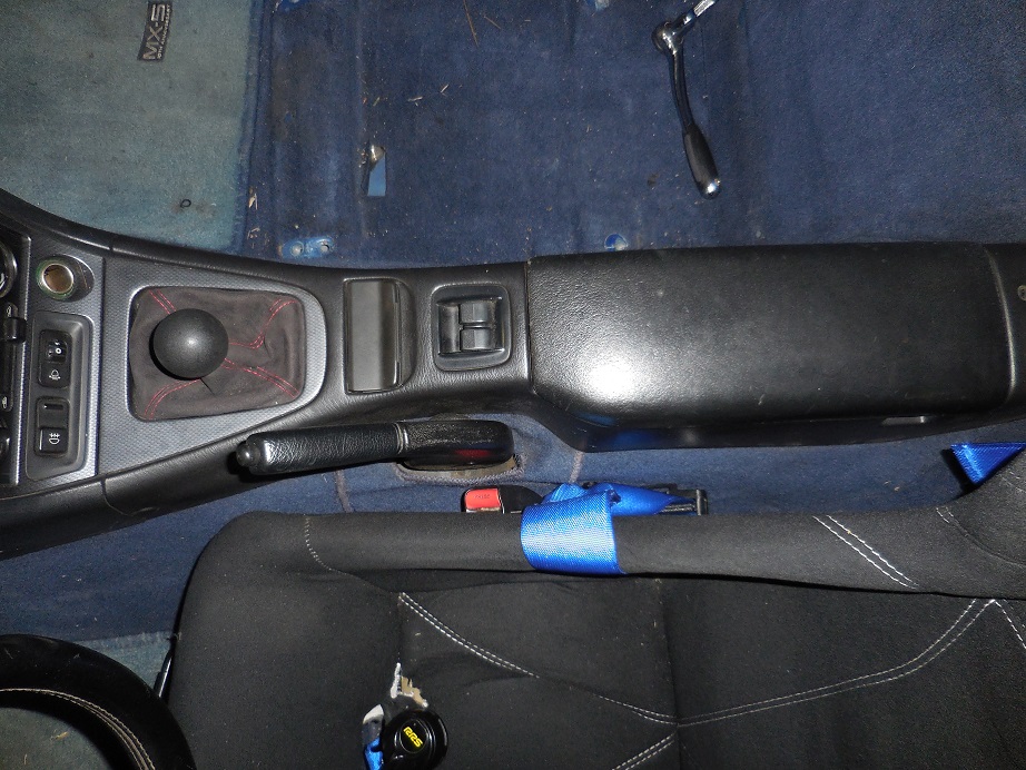

des platines avec une belle finition, 4 vis et 4 écrous à mettre... et un siège mieux placé, je gagne en confort( on se rapproche du tunnel de transmission). Achat "indispensable" pour ceux qui montent des baquets Sparco Sprint V ou autre avec fixations par l'assise. Le bémol, c'est qu'il a fallu que je revois la fixation de la sangle droite, (c'était pas un mal non plus) car on est plus serré coté tunnel.

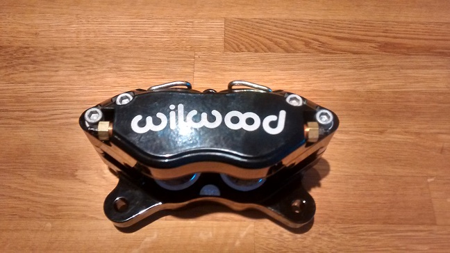

Sinon, je viens d'investir dans un Big brake kit wilwood, via Good Win Racing. J'ai pu customiser avec des étriers Dynapro ( plus moderne, plus rigide, mais même plaquette que le Dynalight...) et enlevé ce qui n'était pas pertinent à mon sens ( plaquettes "basiques" et liquide de frein).
En plus d'un gain de poids, Le GROS avantage est que le prix de mes plaquettes avant passent de 160 € à...70 € (DS 3000) !!!
Et donc selon une logique toute féminine, plus je dépense et tourne sur circuit en limant de la plaquette, plus j'économise ! :ptdr:
On verra si je passe plus tard en PFC11 aux 4 coins... plus tard ( pour le coup, j'économiserai beaucoup moins!)

ton support pour les Sparco te permettent plusieurs inclinaisons ou c'est figé?
Message Publié : Mar 16 Mai 2017, 21:23
Message(s) : 1726
Localisation : Saint Quentin
Les rails Jass permettent un montage facile du baquet sur les glissières oem.
C'est rapide et efficace.
Comme la fixation se fait par le dessous, il n'y a pas de réglage de la inclinaison.
Mais c'est diablement pratique. ...

Les rails JASS, c'est vraiment bien.
Très honnêtement, mes bricolages avec des plaques aciers boulons et autres "trouvailles" m'ont peut être couté 15-20 €. Les rails Jass, fonction du cours de la livres ça doit faire 75€: Mon conseil, pour 50€, ne vous emmerder pas!
Certes, 50€ c'est toujours bon à prendre mais vu le confort et la facilité d'installation , de changement de siège si besoin... c'est un mauvais calcul que de vouloir le faire soit-même. en plus, résoudre le coté désaxé des fixations d'origine coté pilote n'est pas si simple; fort risque d'énervement dans la manoeuvre! :x
les (petites) limites du système:
- impose une fixation du baquet par l'assise de type UB 345 ( Sparco sprint V, Pro 2000 ou autre...
- impose de conserver les glissières ( c'est à la fois un plus -niveau réglage- mais également un moins pour les extrémistes de l'assise basse, on n'est pas "tout au fond" de la caisse.)

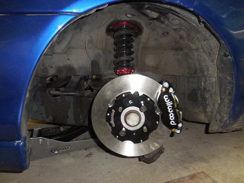

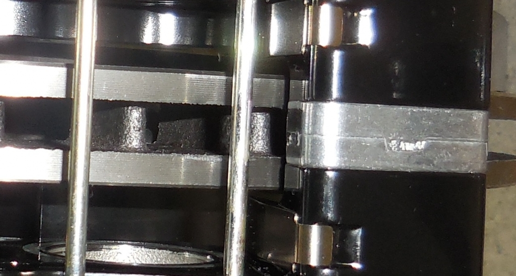

Aujourd'hui, test de montage à blanc...
vous pouvez observer un point de frottement du pneu, juste au niveau de la tête d'amortisseur...
pensez-vous que le disque est suffisamment centré? les cales d'ajustement font 0.035" soit 0.9mm...
