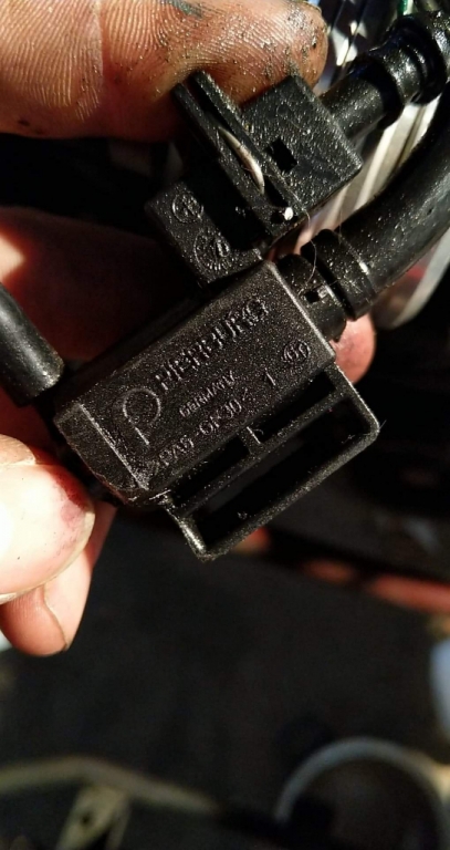

ch'tiote question BOOST !
j'ai la fonction boost control dans ma gestion mais il faut un solennoide pour être utile non ?
genre :https://www.diyautotune.com/product/ebc-electronic-boost-control-solenoid-kit/
piko :jap:
le gras c'est la vie !!
Message Publié : Mer 17 Avr 2019, 21:20
pour sur qu'il faut une vanne pour contrôler l'actuateur de wastegate :jap:
mais t'as au moins la mesure de la pression de sural dans ta microsquirt d'ailleurs ?! (édit : pourquoi je pense que t'as une microsquirt, c'est pas une MS1 plutôt ? édit 12 : ni l'une ni l'autre, bien au contraire, une speeduino donc capteur MAP, t'as bien le câblage pour l'EBC ? tu sais ce que cette sortie peut alimenter niveau puissance ?)
PS : si jamais l'électrovanne MAC préconisée par les shop de MS ou FM, c'est une 35A-AAA-DDBA-1BA et c'est dispo sur ebay pour pas cher avec cette ref ;)
tu pourrais monter n'importe quoi comme petite électrovanne mais l'avantage de la MAC c'est de pouvoir trouver les paramètres de réponse pour dégrossir le réglage du boost contrôler, et c'est pas rien :D

Oui il te faut un solénoïde pour envoyer le mesure a ton boost contrôler.
Avec ma megasquirt j'utilise un solénoïde de fiesta ST (il me semble).
Par contre je me rend compte que la photo est pourrie :aie:
Demain je regarderai pour la référence de la piece.

edit : reprenons le fonctionnement du bazar, tu vas voir c'est rien : de base, t'as l'actuateur de wastegate qui a un ressort dimensionné pour s'ouvrir lorsque la pression à l'admi dépasse sa valeur de tarage, ça pousse directement la tige, puis la porte à coté de la turbine et l'air en trop évite la turbine, la pression redescend, la porte se referme, rebelote !
pour aller plus haut, aller plus haut, et se rapprocher de l'avenir, un EBC c'est tout con : l'ECU mesure la pression à l'admi avec le capteur MAP intégré et tant qu'il en a pas assez, il ferme le passage de la durite qui va sur l'actuateur, via l'électrovanne justement...mais pour ça il lui faut une sortie 12V précablée sur l'ECU ;)
donc, quand il a assez de pression (donc au dessus du tarage ressort) il fini par ouvrir la ligne entre l'admi et l'actuateur pour lui permettre de relâcher la pression...
ça c'est l'idée simplifiée, sur speeduino après t'as toute une régulation interne histoire de bien charger rapidement et proprement, maintenir la consigne ensuite en évitant les pics notamment, c'est correct :
tu peux te contenter du mode simple et régler la sensibilité globale de la boucle fermée en la montant progressivement jusqu'à faire un peu d'overshoot, puis tu redescend...tu pourras t'amuser avec le P, I et D plus tard :red:
ce qui est top, c'est que t'as quand même le boost target 2D selon régime et %TPS :
edit 2 :
et pour les paramètres de fréquence et limites de duty cycle, apparemment c'est pas mal avec 30Hz et 20-80% :
valve : 3port MAC-5.4 watt
10Hz : 7-90 %
15Hz : 10-89 %
20Hz : 15-86 %
25Hz : 17-80 %
31Hz : 20-80 %
40Hz : 26-68 %

t'inquiète, au pire du pire tu peux rouler sans solénoide en attendant. Tu seras à la pression mécanique de la wastegate et ça chargera un peu plus tard. Tu sais à combien la membrane de wastegate est tarée?
Attention, si pas de solenoide faut quand même pas oublier de brancher la durite de dépression en direct entre wastegate et piping de sortie de turbo. Sinon 2 bar de boost...
