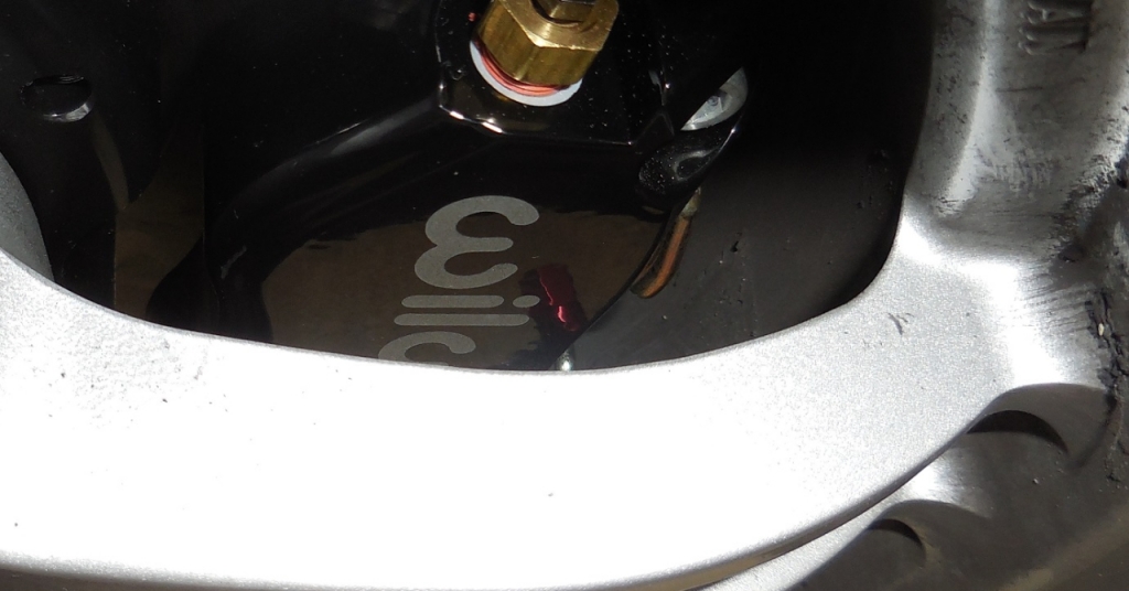

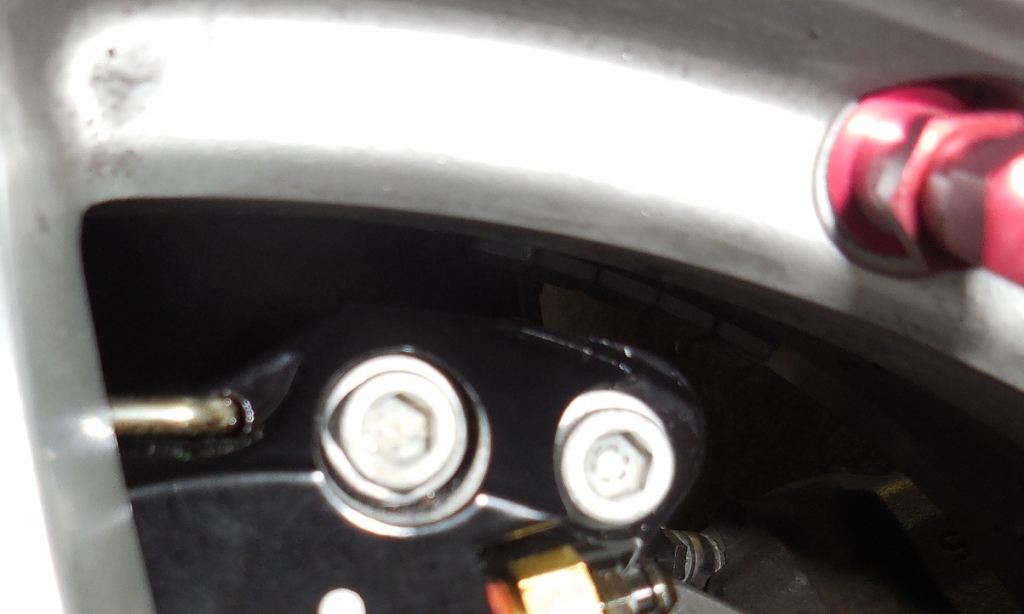

ça a l'air pas mal, essaye de mettre les plaquettes pour voir plus précisément !
ça commence à faire de beaux trains en tout cas :jap:

avec les jantes K1 de circuit, y'a de la marge...
sur les jantes d'origine, ça passe toujours mais c'est beaucoup plus juste!!

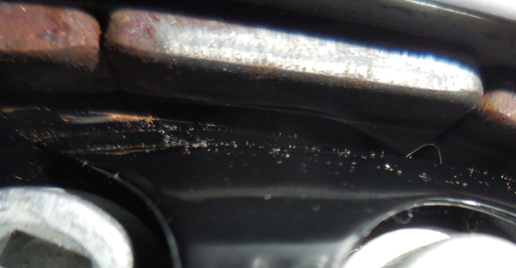

:bien: merci!

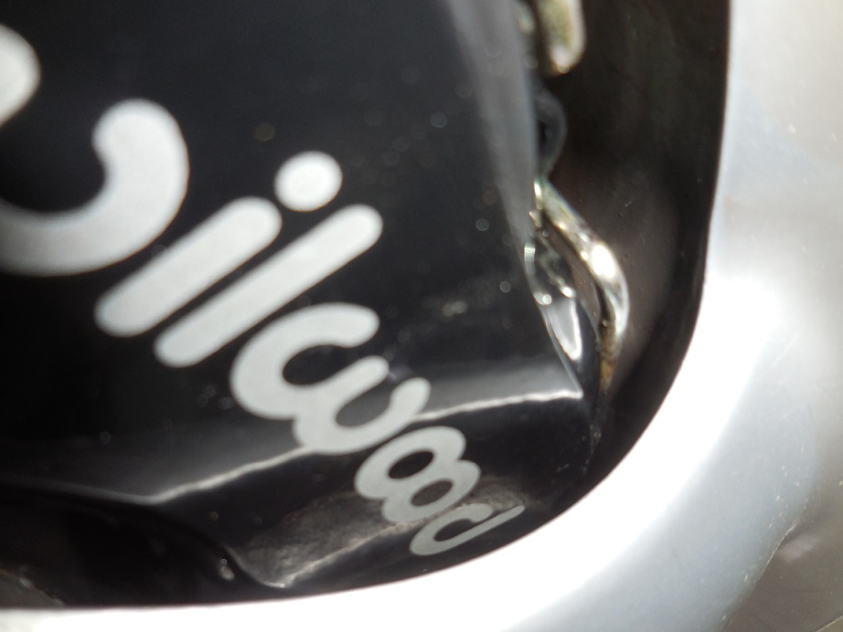

C'est vrai que la voiture commence à être pas mal côté châssis... Il faudrait que j'optimise mes réglages pour que ça ne frotte plus lors des freinages en appui lors des virages à droite (ça frotte sur l'avant gauche). Je ne suis pas encore à un carrossage de fou (-2.5° avec des pneus en 205, pour un usage circuit) les Kosei K1 ont un offset de 38 (c'est sans doute un poil beaucoup, les 6UL sont à 24 en 15x7 en specmiata, les storm S1 à +35...) après quelques calculs, ce setup fait que mes pneus rentrent de 5mm de plus que mes R888 sur les mêmes jantes... le temps d'une cale de 5mm ou 10 mm semble venue :-/

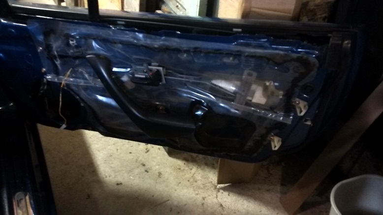

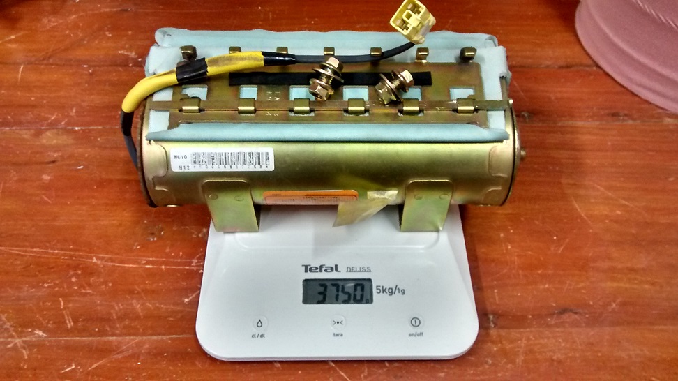

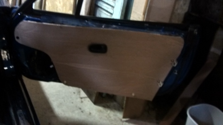

On continue l'allègement petit à petit, sachant que je me refuse à la chirurgie lourde (mais efficace...) pour le moment, genre virer la capote, tailler dans le tableau de bord..
Aujourd’hui, cartouche d'airbag passager :3.75 kg (quand même !)
...et j'ai commencé à bosser sur mes panneaux de portes:
avec un patron en carton, je pense encore simplifier le dessin, pour faire comme micka50
gain potentiel environ 1.4 kg/coté si je remet une feuille d'alu (ep 0.5mm) . C'est pas cher payé pour le "taf" à accomplir, même si c'est assez simple, juste un peu long à ajuster pour faire un truc a peu près propre. Sinon, on peut la jouer à la roots, en remontant juste la poignée du panneau de porte! et là c'est régler en 2 minutes chrono!

Sans protection avec la tôle de la portière, Tu prends un risque sur piste.
J'ai déjà tapé violemment la portière avec le coude en voulant rattraper la voiture partie sur une plaque d huile
La tôle alu à laquelle tu penses sera bien.

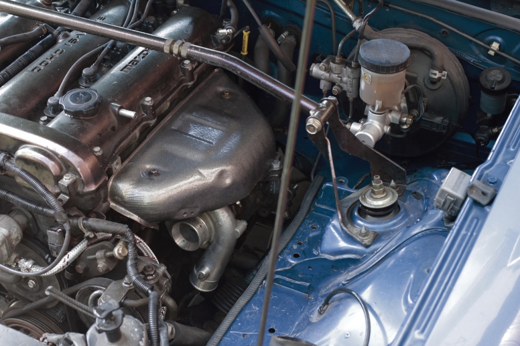

le montage top-mount ne plait pas à tout le monde.... que pensez-vous du bottom mount?
ça semble, presqu'être un montage d'origine, non? Reste à trouver une solution pour le filtre à air...

Message Publié : Mer 7 Juin 2017, 21:33
Message(s) : 14325
ça c'est nickel!
c'est un montage comme ça que je cherche.
pour ton admission, un coude silicone, un coude alu et c'est réglé.
tu as des infos sur le collecteur?
