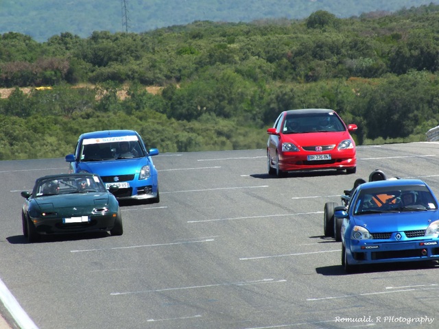

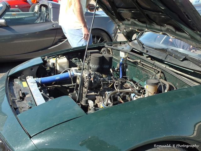

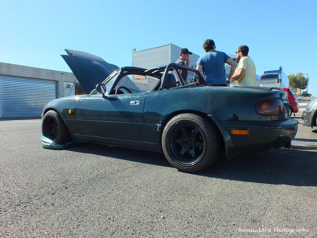

Hello !
Oui toujours en mode sleeper mais capote mise uniquement car j'ai monté la cage. Bien plus safe sur piste, mais plus flag sur route :P
Je l'ai aussi vidée de toute moquette car elle prenait feu. Enfin elle fumait et ça piquait les yeux :cubitus:
Lédenon ce weekend : génial :woo:
On a roulé avec les potes le samedi jusqu'à 15h, après il faisait trop chaud pour les moteurs.
Super journée, de bonnes battle avec un pote en RX7 FD quasi-stock, on se valait à peu près avec la combinaison rapport poids / puissance / expérience.
J'aime toujours autant cette MX5, c'est tellement fun. Hyper stable en semi-slicks, et ça drift n'importe quand si on en rajoute en sortie de courbe.
Points à améliorer :
- Carbone Lorraine d'urgence. 280ch sur le freinage d'origine 90ch c'est... sport :aie:
- Ducting de mes radias car avec 35°C dehors, impossible de faire 2 tours au taquet sans atteindre les 110 en flotte et 120 en huile.
- Tôle gauffrée alu sous le tunnel de transmi parce que là quand tu poses le coude tu t'en souviens un moment.
Quelques photos :

Tu pourras mettre des photos de détail de l'arceau, partie haute et partie avant ? Je suis en quête d'inspiration pour faire faire le mien prochainement :jap:

Oui je te ferai ça.

Je ne l'ai pas encore pesée mais je pense que l'arceau compense le gain de poids du moteur.
En tout cas elle est super joueuse comme ça !!
L'arceau se ressent vraiment sur le comportement, j'ai été surpris dès les premiers mètres sur route.
A part les freins, il ne lui manque plus qu'un pont court et un refroidissement meilleur, et là elle sera démoniaque. :faim:
