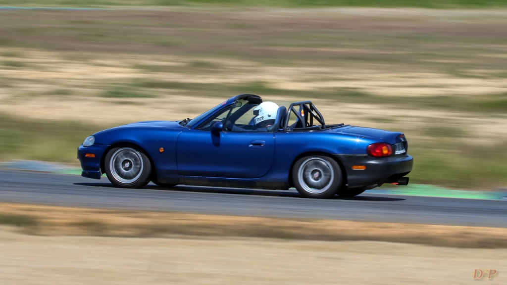

Message Publié : Lun 12 Juin 2017, 21:29
Message(s) : 976
elle va vite la mx5 :D
bilan de la journée... du plaisir, une bonne bourre avec avec une S4 préparée, une impreza,
et des échanges sympa.
pas d'évolution coté chrono, mais pas mal de régularité dans les 1'43... mais pas en dessous.
La piste très chaude (47°C au sol!) n'a sans doute pas aidé...et Fay ne pardonne aucune erreur ou approximations dans les séries d'enchainements qu'il faut prendre à la limite pour être propre (mais trop timide on perd du temps, trop à l'attaque... on risque d'en perdre pas mal aussi!).
la voiture se comporte vraiment super... j'ai durci la suspension quasiment à fond ( 2 clic avant - 5 clici arrière). j'ai pas eu l'impression de frotter après avoir remonté l'auto... je vais peut-être pouvoir la descendre un peu ( quoique ?) car je suis à actuellement 11.5cm à la feuillure, avec des 205/50.

Message Publié : Jeu 15 Juin 2017, 18:59
Message(s) : 859
Localisation : Annecy (74)
Il a vraiment l'air chouette ce circuit. J'y ferais peut-être un roulage lors de mes vacances en Bretagne.
Message(s) : 859
Message Publié : Ven 16 Juin 2017, 21:09
Message(s) : 4436
Localisation : Grand Champ 56
Oui je confirme :bien:
Des passages techniques et une bonne ligne droite.
D'après les spécialistes le revêtement à ou aurait besoin d'être refait.
Généralement le matin ça roule mieux que l'après midi ; question liée à la température.. .. :?
