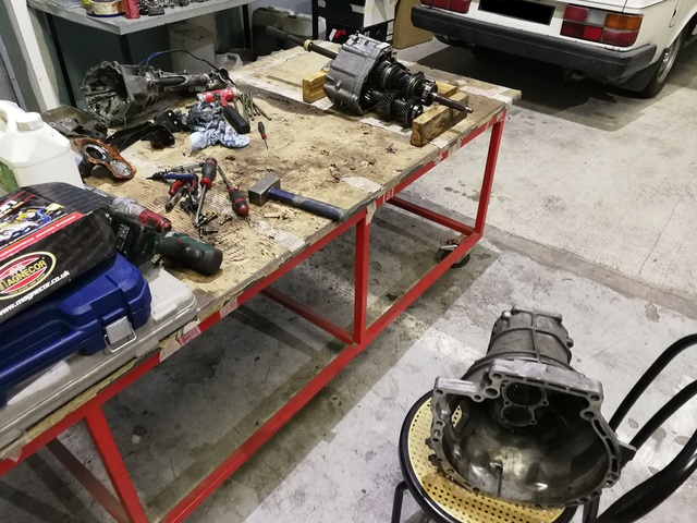

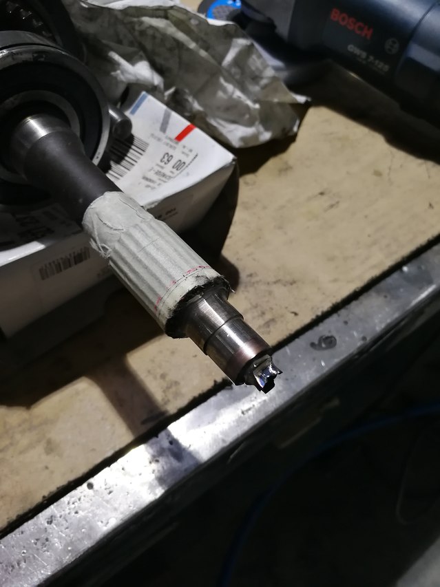

1. Changement de boite car celle de FC n'en pouvait plus. On repasse sur la boite 5 de miata 1.6 90ch. Ca tiendra pas longtemps mais c'est temporaire.
Donc ça veut dire désosser la boite pour remettre la cloche de FC sur la boite de miata. Donc rebelotte étanchéité à la pâte à joint etc.
Obligation de raccourcir l'arbre d'entrée d'une trentaine de millimètres. Comme j'ai pas de tour, on l'a fait à 2 : un qui tourne l'arbre, l'autre à la meuleuse. Manouche powaaa mais ça a marché ;)

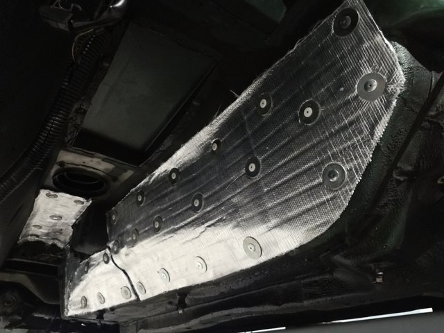

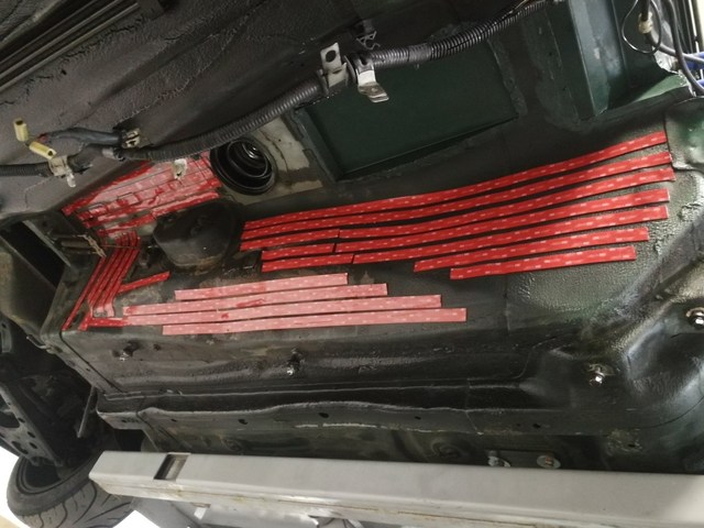

2. Isolation thermique du tunnel de transmission.
Première étape : scotch double face de partout.
Deuxième étape : on tapisse avec le matériau. Et troisième, on pop des grosses rondelles juste au cas où.
Résultat probant puisque personne ne s'est brûlé de la journée. Le tunnel reste chaud mais c'est largement supportable.

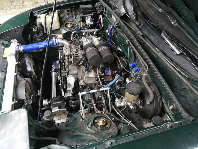

3. Régler les problèmes de surchauffe. En effet, au dernier trackday, l'eau est montée régulièrmeent à 120° et l'huile 130°.

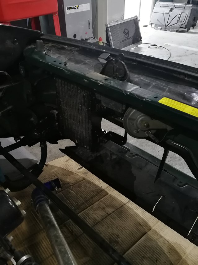

Et j'ai compris la raison plus tard : j'ai placé mon radia d'huile de FC devant le radia d'eau. Un peu comme on le ferait pour un intercooler. Et comme le radia de FC est hyper large, ça bouchait totalement l'entrée d'air du pare-choc. Vous avez dit connard ?
Bah oui parce que si on met un radia plus chaud devant et plus froid derrière (ce qui est le cas entre huile et eau), ben le premier réchauffe le deuxième, contrairement à un intercooler qui est plus froid qu'un radia d'eau.
Solution : un petit radia de RX8 :
Résultat : l'eau hyper stable à 90-95° mais l'huile par contre... des pointes à 140 ! Normal, j'ai pas cloisonné du tout, et le radia n'a pas servi à grand chose. Ce sera pour le prochain trackday.

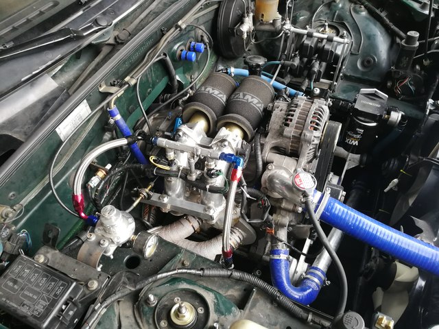

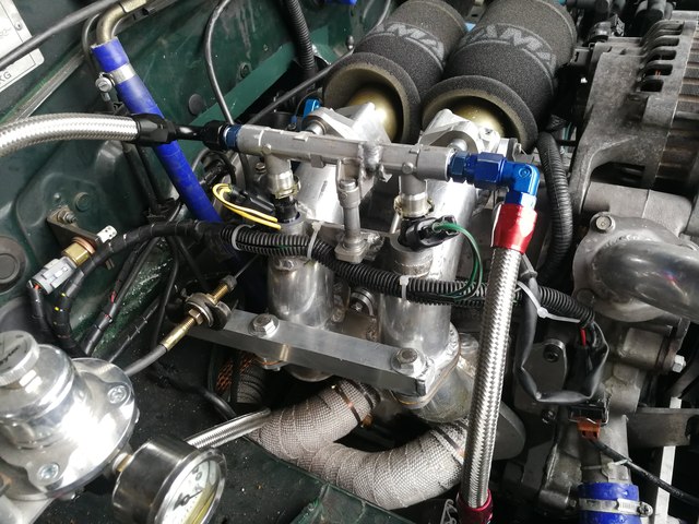

4. Enfin, dernière modif et pas des moindres : refection de la pipe d'admission.
Problème : la voiture est capricieuse dans les bas régimes : ça cogne, ça broutte et en plus, je ne peux pas régler les enrichissements à l’accélération.
Analyse : les injecteurs sont positionnés à 90° du flux d'air. Résultat, j'asperge les parois de la pipe au lieu de faire du mélange.
Solution : placer les injos tangent au flux.
Résultat : le moteur est transformé. C'est doux, ça enroule de façon hyper souple, j'ai halluciné. On a fait un roulage de 30min sur route samedi pour corriger la map, et elle a jamais autant envoyé !
Je pense que le mélange se fait bien mieux car ça gicle dans le bon sens, et en plus, le fait d'être plus loin du moteur, le mélange a plus de temps pour s'homogénéiser donc meilleure combustion donc plus de patate.
