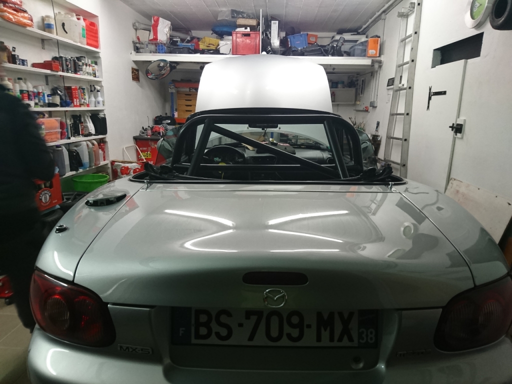

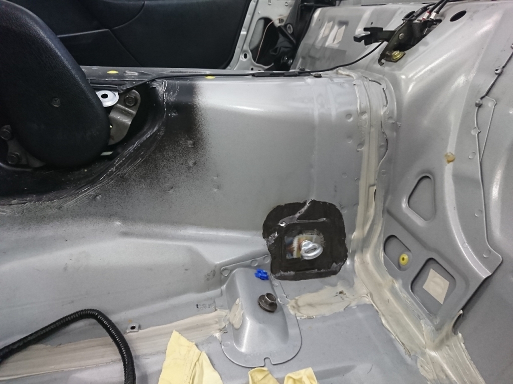

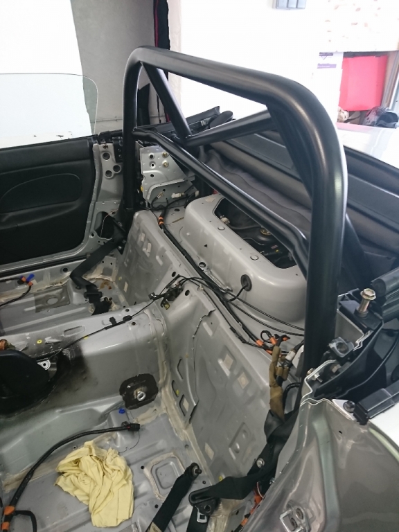

Une petite parti des modif faites cet hiver.
Pose de l'arceau by Piko.
Et installation des attaches de harnais.

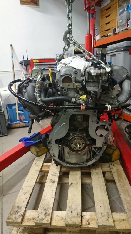

La suite du menu hivernal,

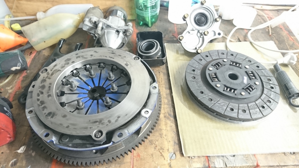

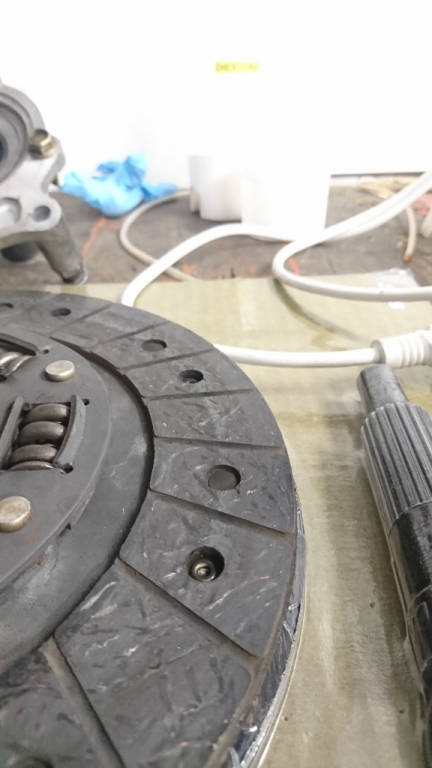

Suite a mes problemes d'embrayage j'ai ressorti le moteur pour remplacer le disque d'embrayage et remplacer les SB moteur qui etaient tout mort...
Les ressorts de couples sont nickel donc le probleme ne vient pas de la mais bien de la garniture, donc c'est bien de ma faute... :red: , je valide donc que la graisse de stockage du plateau d'embrayage abime le disque si elle n'est pas retiré :D
On voit bien que la garniture a ''bu'' la graisse

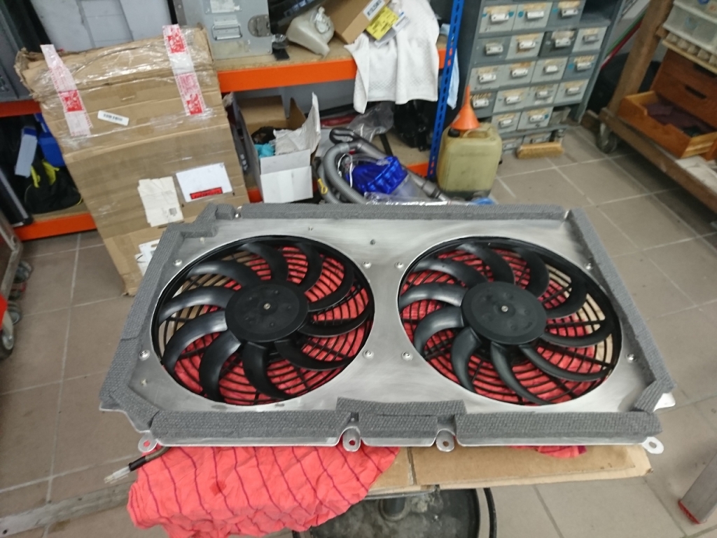

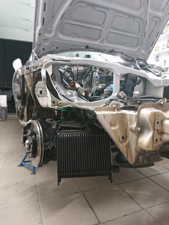

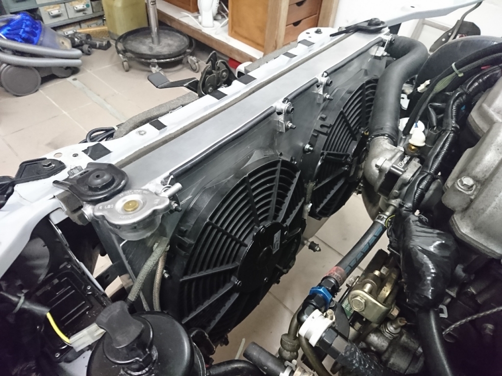

Aprés 5h30 de bataille pour remmettre le moteur a cause des B Mazdaspeed qui sont 7mm oplus long que les OEM, avec le frangin on a aussi un peu travaillé sur le cooling donc relocalisation du nouveau radiateur d'huile 2 fois plus gros dans le coté droit du parechoc et confection d'un beau carter de ventillateur en alu

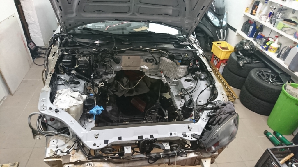

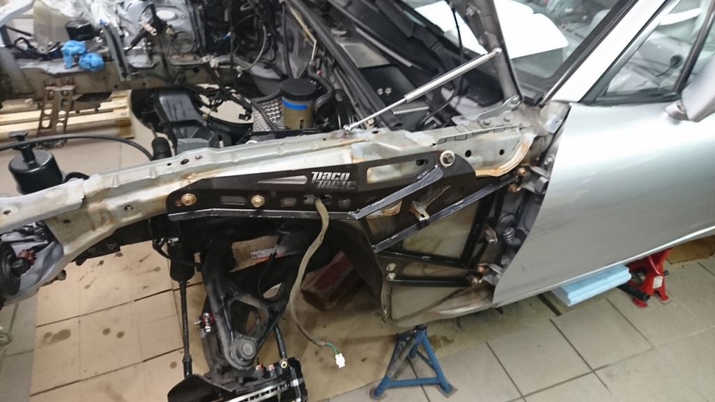

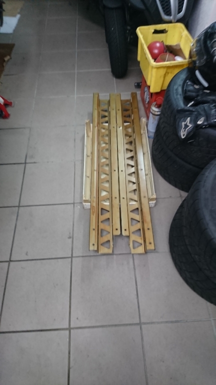

Et enfin le projet initiale de cet hiver qui etait la rigidification de la coque car en dehors des Tein c’était tout OEM alors avec semie slick la voiture avait tendance a pas etre super neutre.
Frog arms Paco motosport

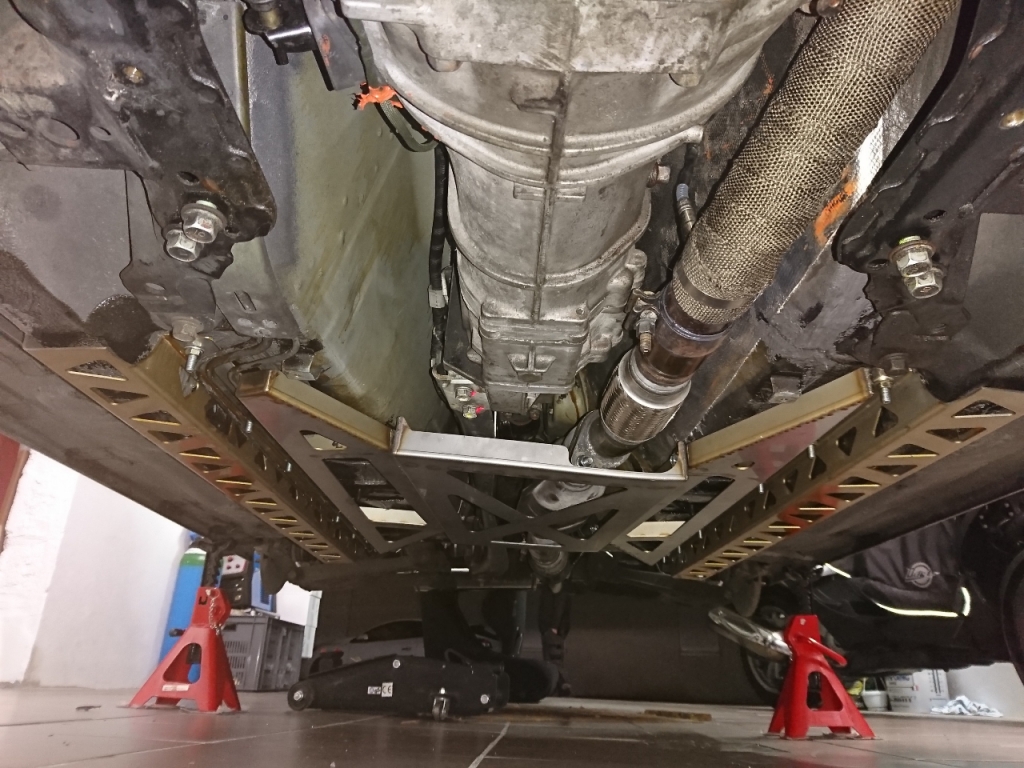

Frame rails Romano, la couleur est lié au traitement dinitrol

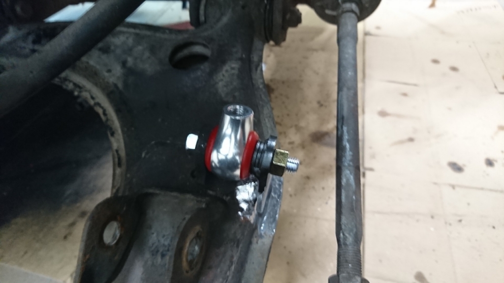

Support de barre stab avec biellettes reglables RB et soudure de la platine de renfort du triangle de suspension

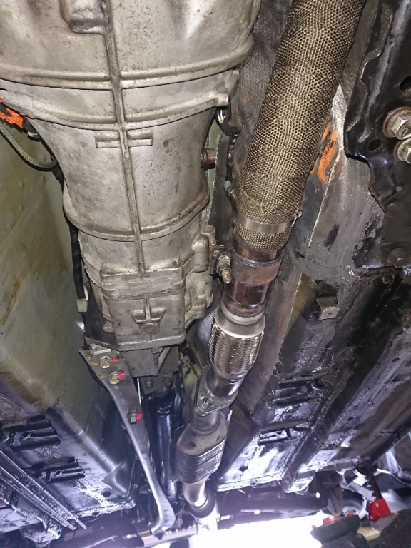

Le Butterfly Romano, une superbe piece qui c'est monter super facilement...contrairement a ce que je pensais :aie:
Et enfin ajout d'une tresse sur la downpipe pour soulager le couple de renversement du moteur

Tu me diras comment se passe le remontage du bouclier avec cette taille de radia.
Sur ma NA, le bouclier revient trop vite sur cette zone...
