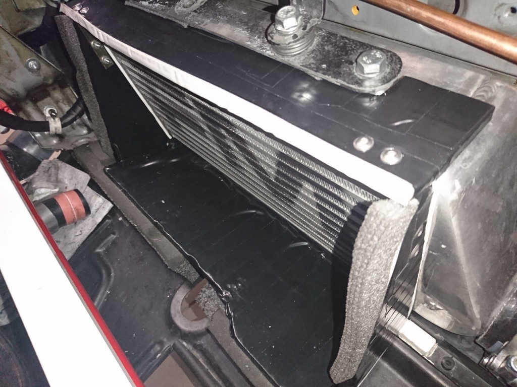

Romano je te confirme que le montage passe avec mon bouclier. J'ai environ 2cm de jeu partout autour du radiateur. Je pourrais donc sans problème faire un cloisonnement en macrolon de 3mm, j'ai pas pris de photos et comme j'ai tout redemonter pour m'attaquer au circuit de direction assistée ce sera pour un peu plus tard.

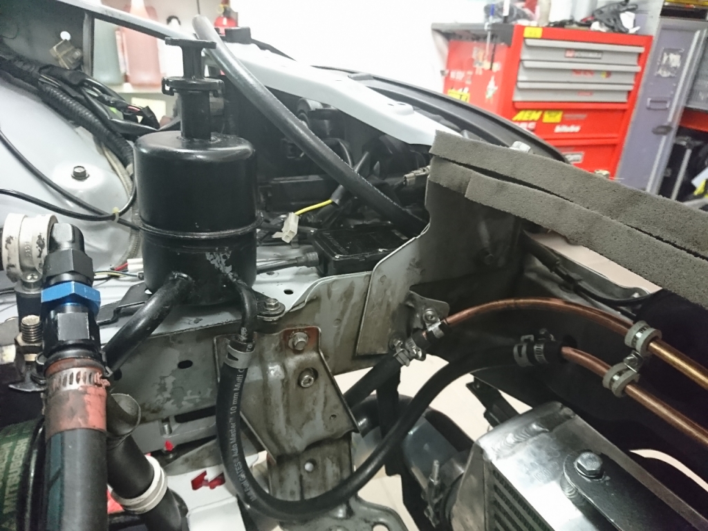

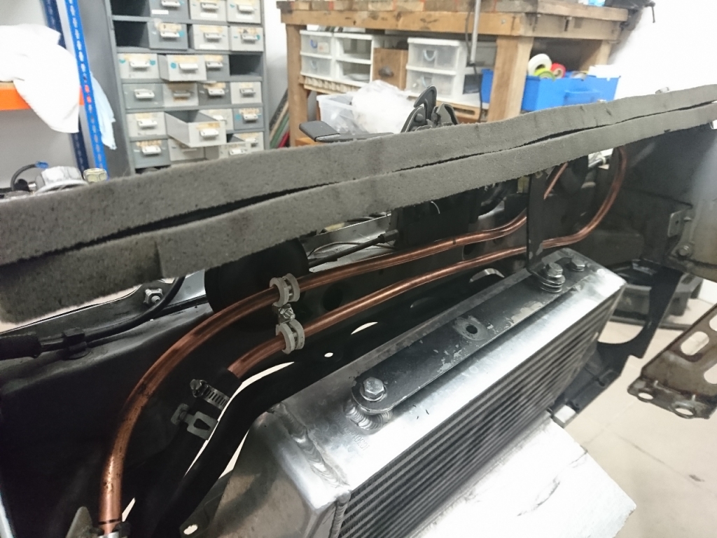

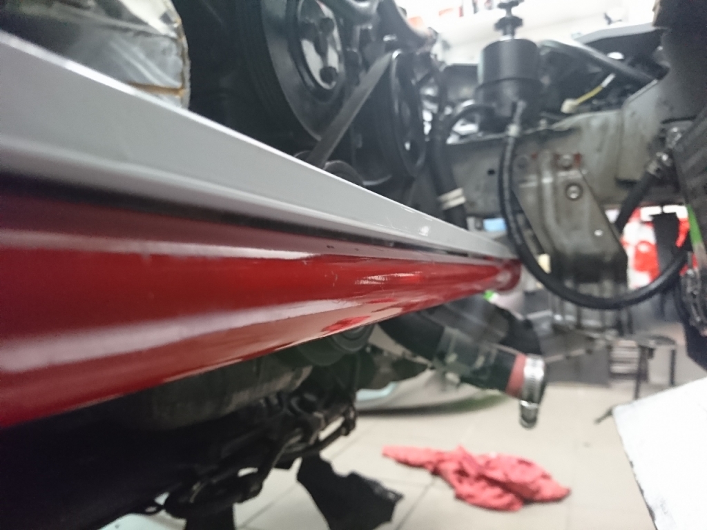

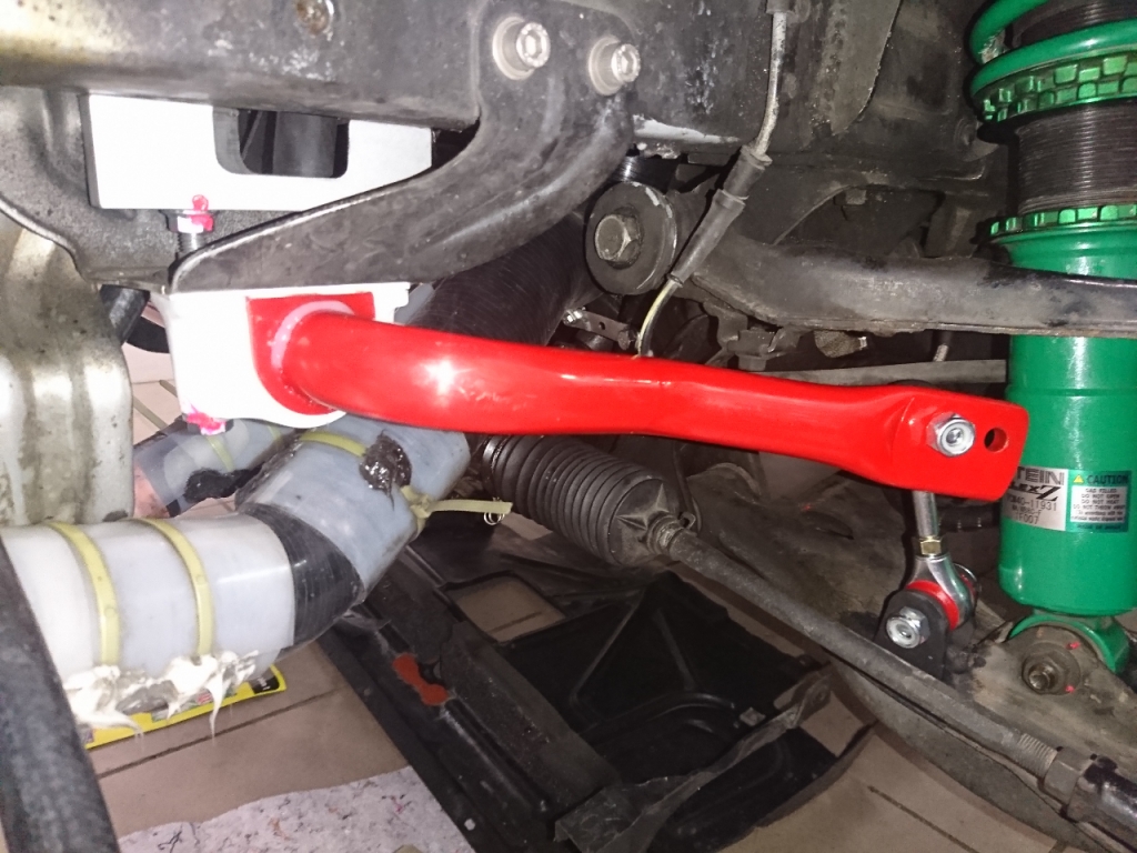

J'ai dégagé ma bricole sur la base de la tuyauterie Oem pour un truc adapter à mon setup.
La principal raison est que avec la barre Stab racing beat l'intercooler et le radiateur Flying Miata le montage était en contraire.

Faudra voir pour refaire un support de fmic car c'est vraiment terrible, passe la durite d'arriver de DA sous le support de barre stab comme l'autre ça ferra plus propre.
Le support de l'intercooler est en peinture et la durite de DA il faut la faire passer par la sinon la tuyauterie rigide du reservoir de DA la mets en contrainte.
Sur les photos ca se voit pas trop effectivement mais le montage est pil poil avec le radiateur en place.

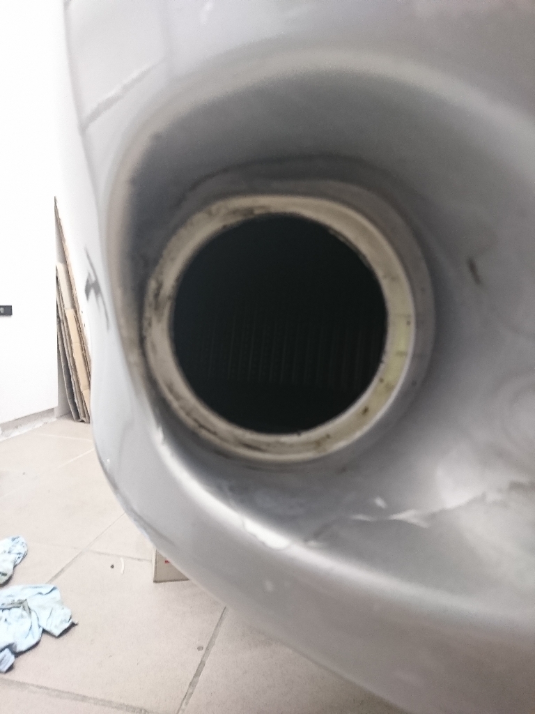

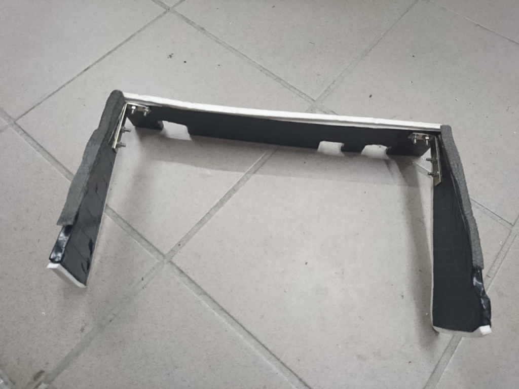

Hier petite mise à jour du proutotype du cloisonnement d'intercooler.
Après validation de son effet benifique sur le refroissement j'ai fait un petit coating noir à base de scotch électricien :lol:.. En revanche je suis passer sur ses équerre en métal à la place de celle en plastique utiliser précédemment.

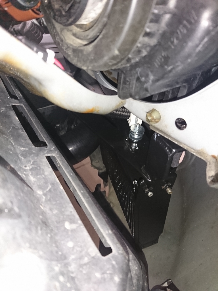

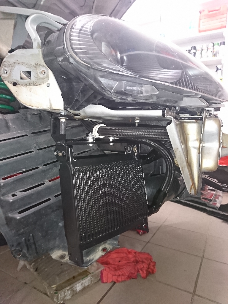

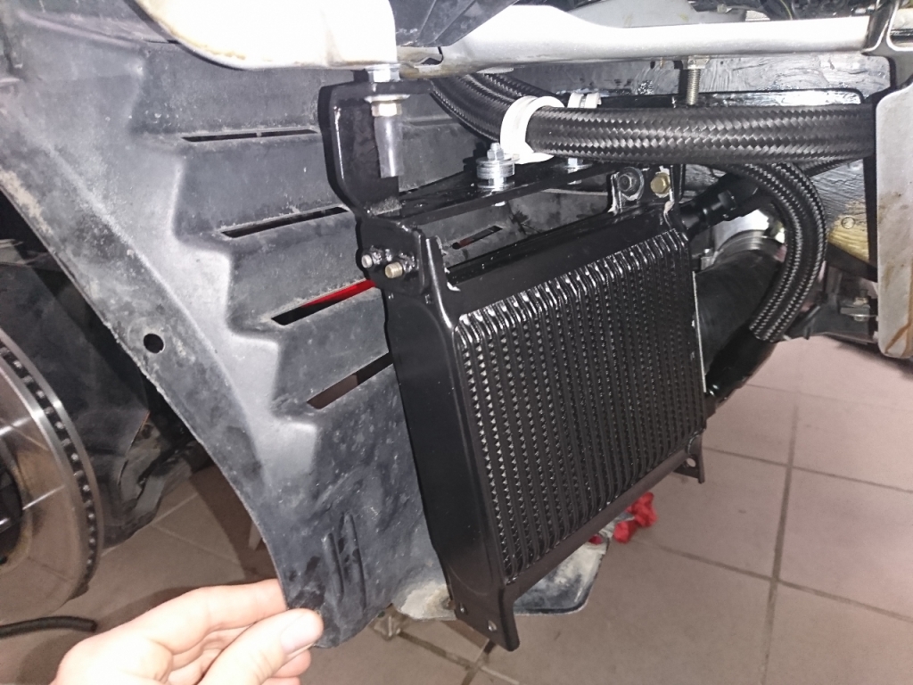

Le radiateur d'huile définitivement installé.
Il ne reste qu'à installer es durites après les avoir serties côté filtre. :woo:

Message(s) : 6982
Il est monté en rigide du coup?

Past oui le montage est semi rigide. C'est a dire que le radiateur peut quand même se dilater sans problème mais pas d'amortissement.
Les durite en entrée sorties sont elles aussi monté solidaire au châssis car mon support de filtre est lui même fixe a la coque. Seules les durites entre la plaque de dérivation moteur et le suppôt de filtre font office d'amortissement du couple.
