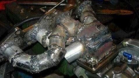

Pas terrible ton collecteur Piko, tu t’appliques plus quand c’est pour les autres que pour toi :cyp:
:ricane: :ricane: :ricane:

bon ok ... j’arrête de prendre des photos sur d'autres forum pour faire croire que c'est presque bien ce que je fait !! :ptdr: :ptdr: :ptdr: :ptdr:
