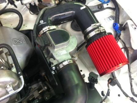

desmo a écrit :
Un petit close up sur l'admission comprise dans le Pack Cup
Sympa l'admission :faim: Mais par contre ça condamne toute BAR avant. Si ce n'est pas prévu dans le reglement dans la Cup, pas grave, mais pour les autres c'est dommage...
Vivement la suite !!

@yacco71: le règlement ne permet pas la pose d'une barre....... de toute manière sur nos voiture ce n'est pas aussi important que sur une traction équipée de Mc pherson.
