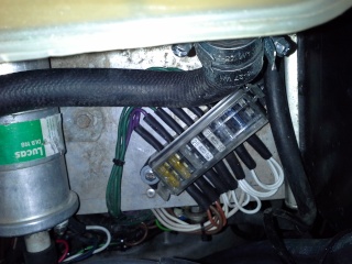

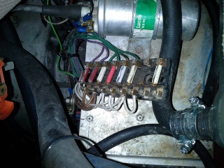

La boîte à fusibles très effrayante

La boîte à fusible "avant", whaaa :aie: note qu'elle aurait pu prendre feu, finalement, t'es très chanceux :lol:

Merci pour le lien, pour prendre feu, 2 jours avant de la poser chez l'électricien, le tableau de bord a commencé à fumer :o
Il était temps (petit navire) :D
