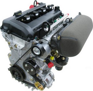

pour limiter les pertes par pompage et la réactivité moteur positionner les papillon le plus près de la culasse est le mieux, genre Catheram Duratec staïle avec Roller Barrel :faim:
fap fatp fap!
un injecteur placé à proximité du papillon peux bénéficier des turbulences pour un peu mieux mixer le carburant ... à voir, à tester, bwef fait au pratique ça marchera plutôt bien de toute façon :cyp:
