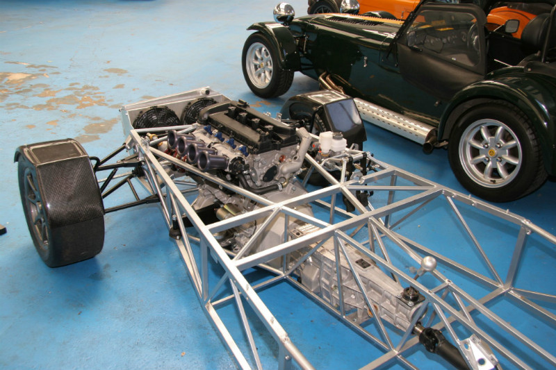

le gros pb de cette installtion , en cas d'accident j'aimerai pas etre la personne en face .
Les chassis tubulaires sont interdit sur route a cause de ça , rentré dans une voiture arceauté revient a se prende un mur

Un châssis 111 c'est de la tôle Alu collée, et un 7-like (que Lotus fait plus mais soit, je laisse le benefice du doute xD) c'est plutôt dans la Cat/west/autre que je voudrais pas être dedans...y'a pas une question de risque de choc tête-arceau ?

tvr, et last but not least "ultima" (une balle)
un tubulaire est beaucoup moins costaud et rigide qu'un châssis caissonné ou carbone
nos ex protos merlin étaient montés sur le principe aviation des maitres couples alu taillés dans la masse et panneaux aluminium rivetés collés (ça avait été réalisé par airbus) et en test de torsion c'était 6 fois plus raide qu'un tubulaire classique.
there's no way but the 10 AE way, d'ailleurs Tic et Tac roulent tout deux en 10 Ae, c'est dire....
