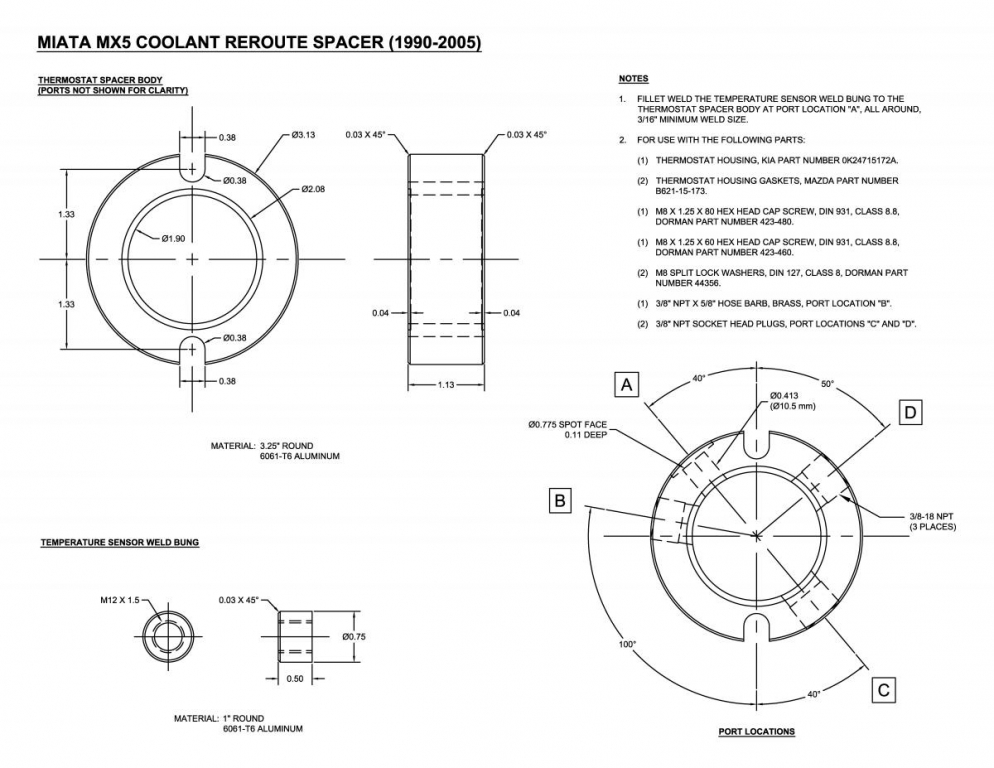

du coup j'ai regardé sur le net et le Begi semble le mieux meme si un tube inox de liaison me semble indispensable pour la fiabilité!.... tout comme la sonde de temp 1.8 semble hors du flux et c'est pas bon :sic:
cet adaptateur est bien sympa :faim: : http://www.miataturbo.net/miata-parts-s ... ent-82451/

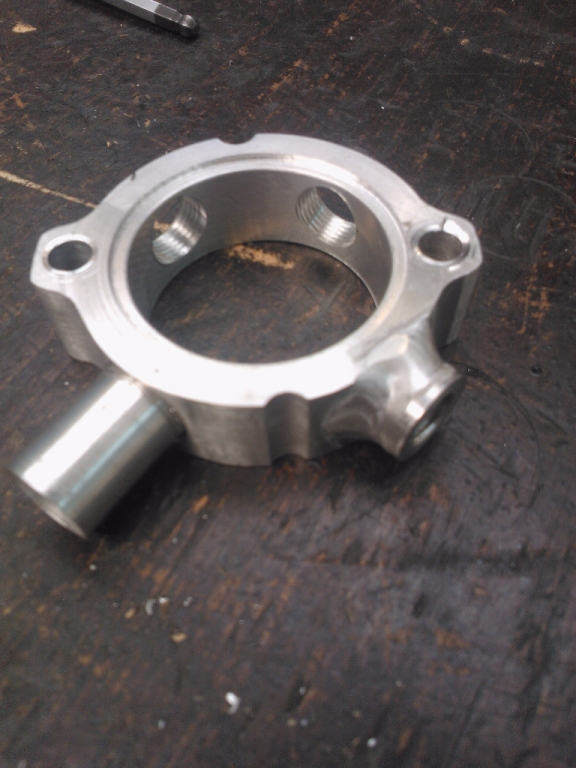

C'est exactement ce que j'avais en tête mais je pense que c'est difficilement réalisable sois même, je sais tourner et fraiser mais la c'est quand même costaud comme pièce a faire avec des machines manuel. :aie:
 Sujet du message : Re: NBFL Fiki.
Message Publié : Dim 3 Jan 2016, 18:02
Message(s) : 14325
elle est simple a faire celle la :etonne:
voila celle que j'ai usiné avec des machines conventionnel.

Tu as un plan?
Message Publié : Dim 3 Jan 2016, 18:22
Message(s) : 14325
je dois avoir ça au campus.
je regarde demain, mais je l'avais trouvé sur le net.
