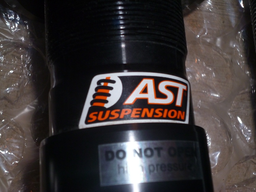

Juste un petit avant gout de ce que j'ai reçu ce soir :faim: :love: :love2:

Felinkinkin
Ca c'est du rapide !
J'avais jamais fais attention a ce petit autocollant j'ai crus que Joel avais changé de marque : AST
:oops:
En tout cs c'est du beu materiel Ils se seront fait attendre mais bon :tantpis: Rien que de les monter , Joel tu vas oublier cette longue attente :)

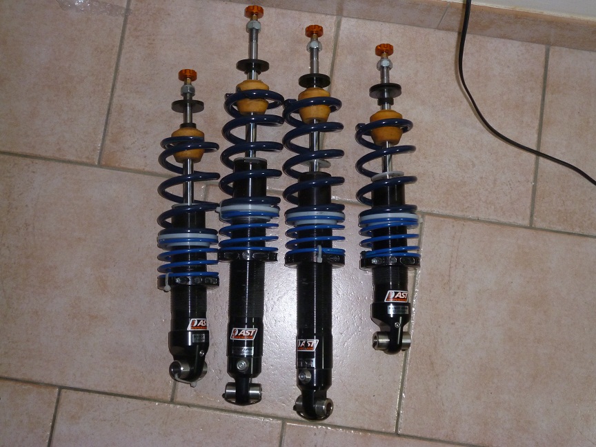

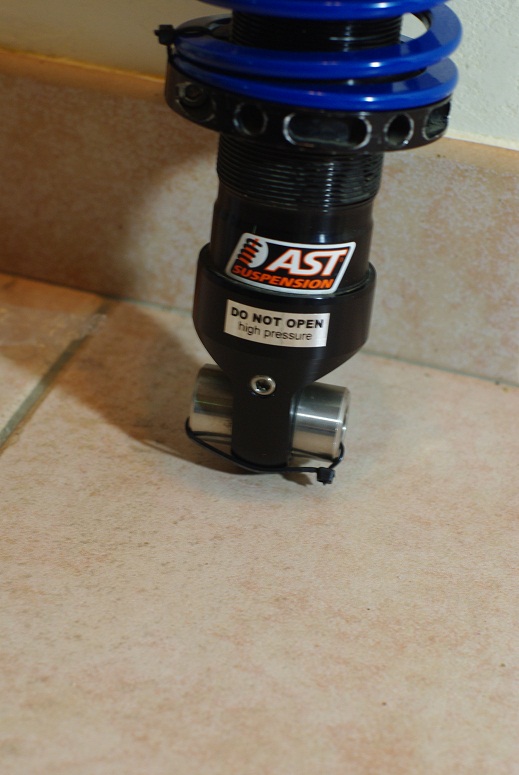

En fait, les XIDA sont fabriqués par AST, il s'agit de combinés de la série 4100 qui ont été modifiés et retaré spécifiquement pour la mx5 via les specs fournies par Emilio.
J'ai passé un peu plus de temps a tout déballer et faire quelques photos :

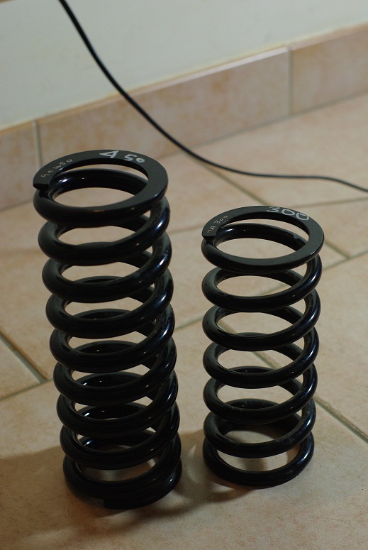

J'ai acheté les amortos avec deux jeux de ressorts, tous les deux tarés a 450/300 mais un jeu en no name en 9' de hauteur a l'avant et 7' à l'arrière et un autre jeu de chez Hyperco en 7' de haut a l'avant et 6' à l'arriere, il s'agit de la configuration correcte pour les XIDA, Emilio ne conseille pas du tout de changer cela (et a ce niveau, je pense qu'owen a fait n'imp).
Dans tous les cas, je ne vais pas utiliser ces ressorts et je vais commander des nouveaux Hyperco en 800/500

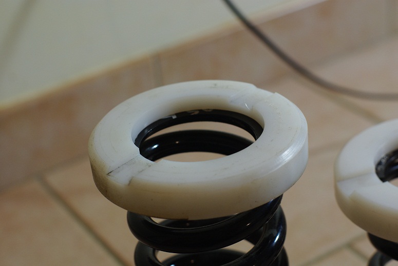

Autre chose, j'ai également reçu avec des espèces de spacer en delrin, je ne sais pas si c'est d'origine
Je ne pense pas, owen m'avait dit qu'il avait fait faire des spacers pour augmenter la garde au sol de sa voiture, je pense que c'est ça, dans tous les cas, j'ai pas l'intention de les monter....

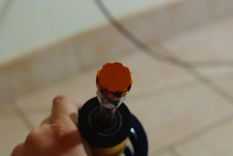

La finition est en tout cas magnifique, toutes les pieces sont en alu massif, y compris les simples petites molettes de réglages :

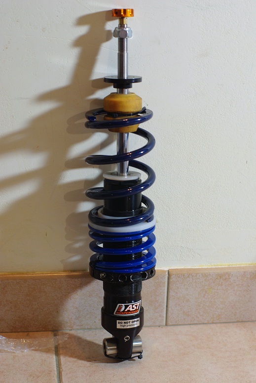

Les amortos sont livrés sans coupelles, owen les as gardées pour ses sportdrive

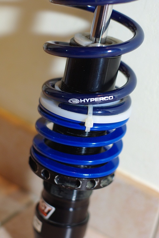

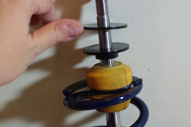

Petit détail sur le dual spring system :
Les coupelles se mettent entre ces deux spacers

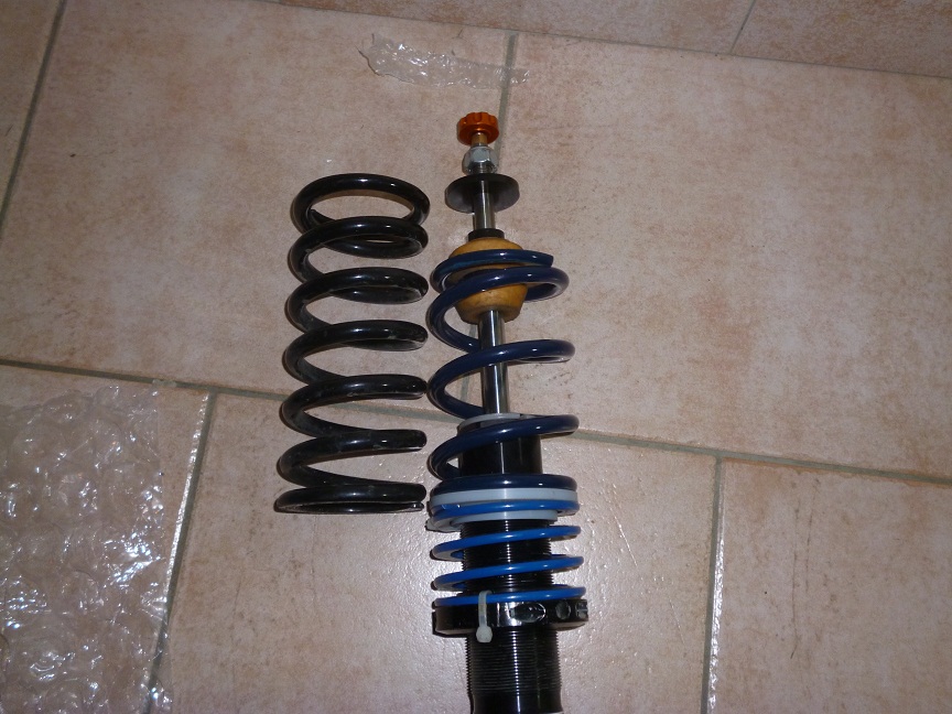

Comparaison entre les ressorts de 6' et de 7'
Et à l'avant, 9' en noir, 7' en bleu

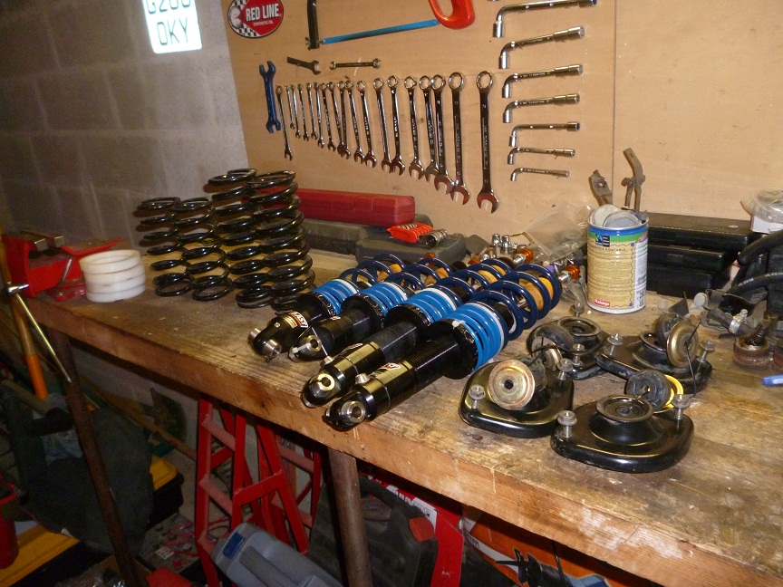

Et petite photo de famille avec tous les composants a monter sur l'établi
