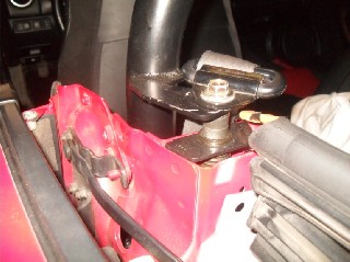

je vais essayer d'agrandir un peu le trou et de trouver une vis en 7/16 plus longue.

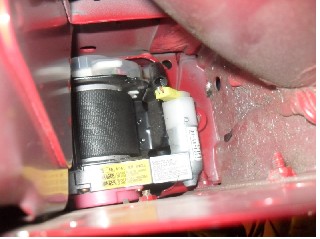

Jouer de la disqueuse pour adapter au poil ne me fait pas peur mais la vis de ceinture ne tombe pas en face des trous :aie: ça me fout les boules :roll:

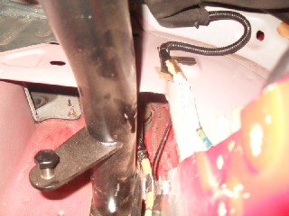

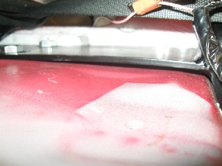

C'est dommage j'ai pas de photos en cours de montage. J'avais à peine moins de décalage pour les vis des ceintures.
Sinon j'ai pas eu a faire une entaille dans les grandes platines juste couper en travers.
Voila quelques photos
https://www.mx5france.com/forum/viewtopic.php?f=83&t=32957
tes sieges passent en dessous ou sa touche?
tu as quelle hauteur entre le filet des points de fixations de ceinture et la platine?

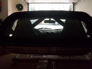

faut croire que mon arceau avait un probleme :tantpis:
mais pour moi, le plus dommage c'est la hauteur, il est un poil plus haut que le pare brise.

ca ce voyait bien sur les photos de piko qu'il etait un peu haut, mais ca me dérange pas, enfin, je verais une fois monté !
ca vas me permettre de transporter la planche a voile ça ^^

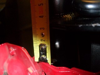

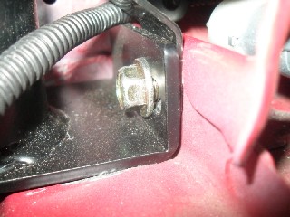

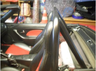

Non je peux plus reculer les sièges a fond, déjà que j’étais un peu limite :sic: Le haut du dossier touche le haut de la diagonale
Pour la hauteur c'est pas facile a mesurer, j'ai aux alentours de 6cm. J'ai mesuré à partir du bord de la tôle là j'ai 3,5cm

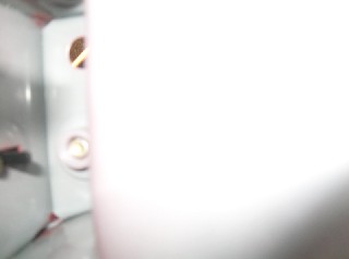

Sinon j'ai essayé de prendre en photo la vis par en dessous (je vous laisse imaginer comment :aie:) pour avoir une idée
Elle dépasse a peine de l'écrou, je pense que c'est bon. Pour celle du bas elle ressort moins mais elle est vissée :!:

chez moi la vis touche a peine la tôle, je ne saurais meme pas la faire prendre sur le premier filet.
