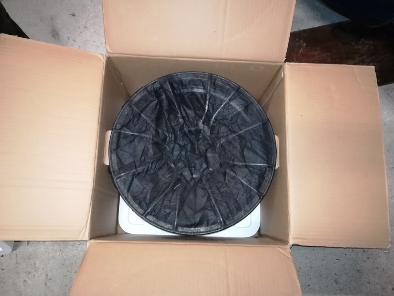

OUi, c'est bien des Advanti Storm 2

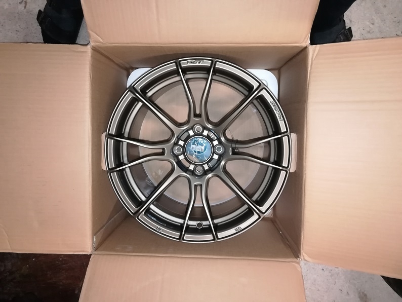

La première jante est arrivée, les autres sont "en transit" :sic:
Tadaa... :love2:
le truc bleuté, au centre, c'est le centre de roue encore emballé, au fond du carton...
j'ai pas encore eu le temps de faire un test fit avec les wilwood dynapro :cyp:
le motivex, il va en falloir, car j'ai omis un ou deux trucs dans la liste...(capot en rabe à percer poiur aerer l'auto, aerocatch...).

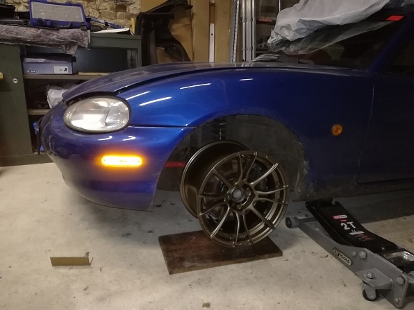

le TEST FIT...( a ne pas confondre avec le TET FIST hein...)
vu d'ici c'est pas mal du tout...
la couleur se marie bien avec le bleu de la 10AE

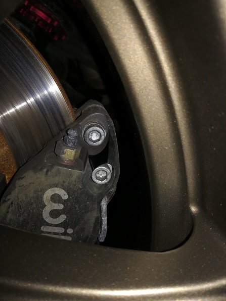

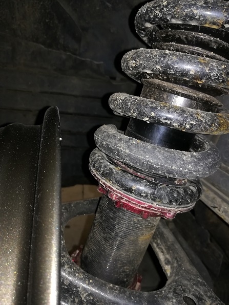

les wilwood en 11" passent large ( et la jante est un peu plus "creuse" encore au niveau de l'étrier... à mon avis du 11"75 pourrait passer

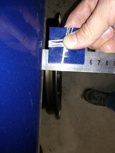

Il faudra probablement pousser un peu le bord d'aile, même si, comme la suspension est déchargée, la roue ressort un peu plus qu'une fois posée au sol et chargée. A voir et revalider une fois les pneus montés.
Coté suspension, le fait d'avoir des ressorts étroits donne un peu d'air ( 62mm de mémoire chez meisterR) - désolé pour la propreté des dessous-

et le poids me direz vous?
et ben, je demande un peu de patience car j'ai du mal à croire ce que j'ai lu sur ma balance. Je souhaite vérifier sur les 4 jantes, mais on serait "largement" sous les 6kg... 5,7kg (soit plus léger que des 6 UL!!!) mais cela demande confirmation.
