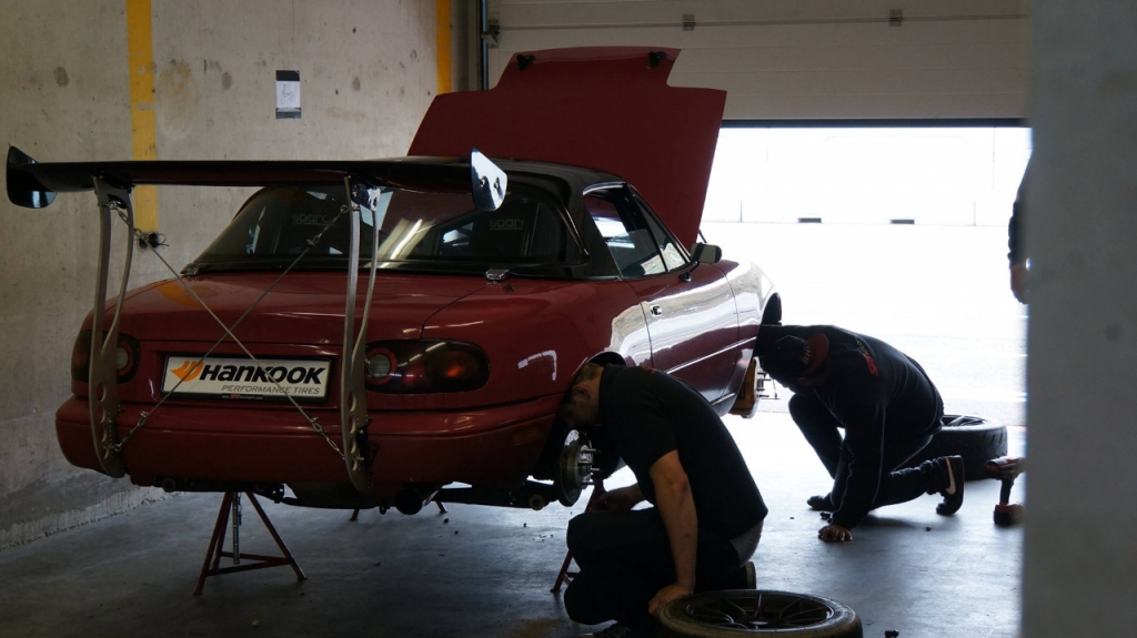

Suite et fin de l’aileron :D
Après la stratification de l’ensemble et le séchage : grosse étape de ponçage pour réduire le grain de peau….et grosse boulette, une bulle s’était foutu dans la strat et en ponçant j’ai entamé les couches de fibres :sic:
Pas grave, juste un peu de retard pris sur la bricole, j’ai fait une réparation avec un peu de fibre et de résine.
Le trou sur l’extrados:
Et la répar :

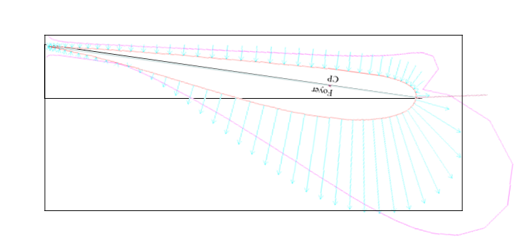

SIDES PLATES:
Pour déterminer la taille des sides plates, je me suis aidé des profils de pression autour d’une aile disponible sur internet.
J’ai superposé les pressions sur mon profil aéro avec une incidence déterminé de 7,5° (le config la plus courante sur l’auto)…puis j’ai encadré l’ensemble pour déterminer la taille des sides plates.
Je vous passe les détails sur les étapes de poncage, appret, poncage, gel coat, poncage, re appret…dans l’ordre en plus…
Pour finir par l’installation finale et le rendu sur la brouette :
J’ai testé sur la route pour savoir si ca tenait…pas de test réel pour savoir ca avait un impact sur la conduite, sur route ouverte ca me semble difficile. On verra si tout cela a un impact sur le chrono.
Prochaine étape, un mix entre de l’aéro et un allègement…je vais tenter de me faire un fastback :faim:
Bonne bricole à tous.
S. :hello:
