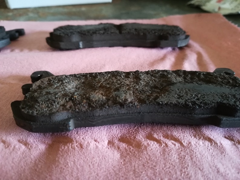

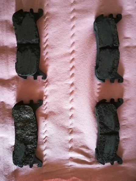

j'ai un leger problème sur mes plaquettes arrières...
je précise que:
- oui, j'ai été sur piste...
- oui je fais toujours un tour pour refroidir
- non, je ne serre pas le frein à main dans le paddock
ça ressemble à un arrachage ( plaquette qui seraient restées collées au disque) c'est vrai qu'après la cession de piste, une fois de retour à la maison, la voiture est restée parquée plusieurs semaines, frein à main serré... mais bon , j'ai 100kms de route pour rentrer, ça aurait du refroidir!
j'ai une idée sur la cause, mais je ne veux pas la dévoiler pour le moment pour ne pas vous influencer sur les causes probable de ce carnage!

Message Publié : Lun 25 Juin 2018, 14:44
Message(s) : 14324
Plaquettes EBC ?

Message Publié : Lun 25 Juin 2018, 17:41
Message(s) : 976
Non non... Du ferrodo DS2500

Message Publié : Lun 25 Juin 2018, 18:44
Message(s) : 7688
nettoyant jante trop agressif? :D

Message Publié : Lun 25 Juin 2018, 21:22
Message(s) : 6982
Les ds2500 c’est pas trop une ref en usage piste, les 3000 c’est déjà limite si mal refroidi.

Message Publié : Mar 26 Juin 2018, 07:17
Message(s) : 976
J'ai usé 1 jeu de ds 2500 à l'avant, 2 jeux de ds 3000 à l'avant et 1 jeu de ds2500 à l'arrière avant de rencontrer ce soucis. Donc je doute que le type de plaquette soit la raison principale du probleme.
Sinon oui je pense passer aussi sur du PFC,... ;) mais j'ai encore un jeu de ds3000 pour l'avant.
En fait, je pense que j'ai peut être mal réglé le jeu du frein à main à l'arrière. Et la plaquette, pour peu qu'elle coulisse un peu mal, restait en léger contact à ce le disque. Mais c'est bizarre qd même, surtout sur les 2 côtés de chaque étrier...

Message Publié : Lun 16 Juil 2018, 19:00
Inscription : Ven 7 Août 2015, 18:09
Message(s) : 249
Localisation : Annecy
Tu dis sur piste mais style la bresse ou Paul Ricard? si c'est que des très gros freinages ça peut expliquer.
