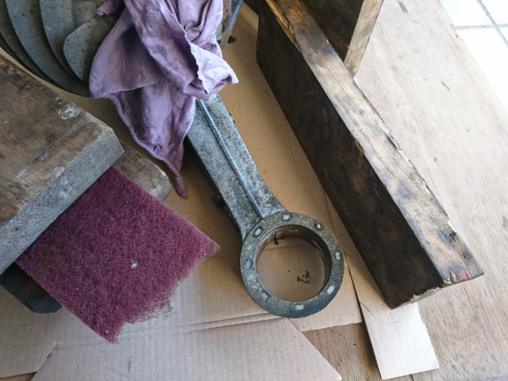

Petite mise à jour. J'ai accouché le pont après 3 heures en salle de travail.
J'en ai vraiment chi..r avec l'entretoise inférieure qui était soudé par la corrosion au ppf.
On peut voir que les ergos des platines des sb sont venus caressés les oreilles de pont qui sont au repos a 1cm, ce qui veut dire que le ponts avait un sacré mouvement de rotation.
Le pont est déjà réinstallé avec les sb Energy dont j'ai gracieusement hérité de Roland.
Deja ca bouge beaucoup moins. :aie:
Le verdict est pour demain après le remontage.
