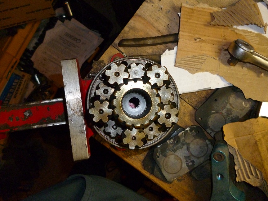

Alors, réfection et changement des rondelles belleville sur un différentiel OBX en 45 minutes

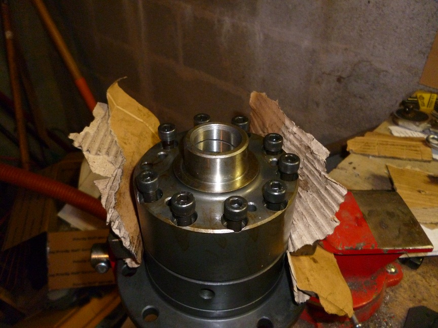

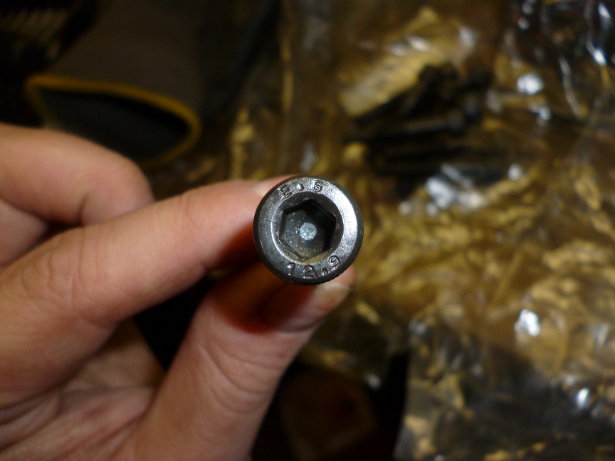

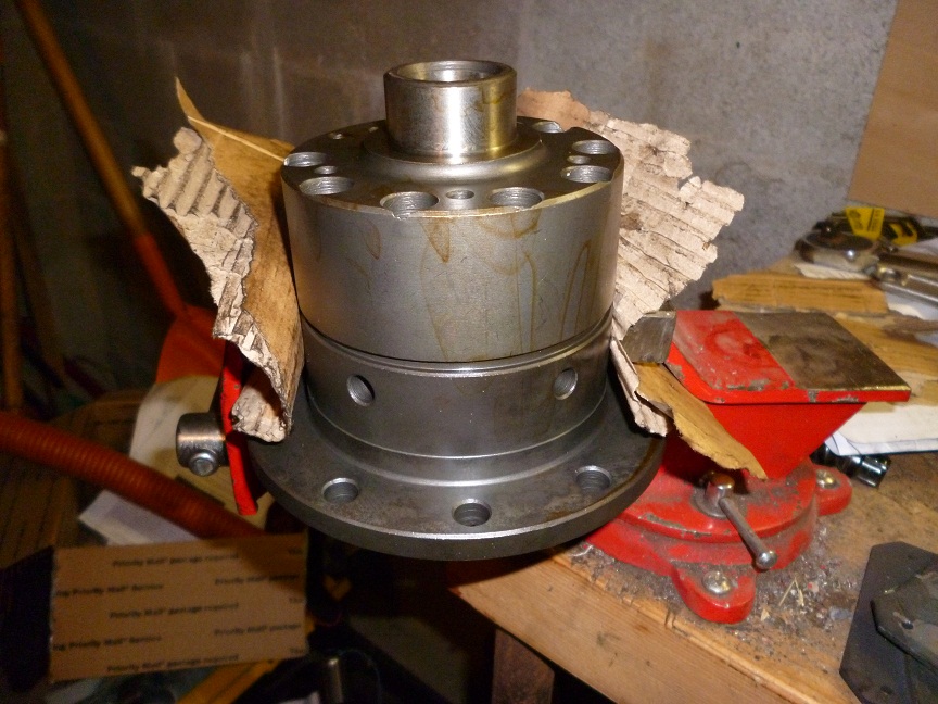

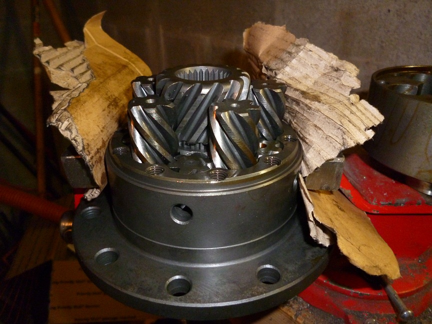

On commence par fixer le boitier dans un etau et on devisse les 7 vis allen
Contrairement a ce que j'avais lut sur internet, les vis sont bien toutes de la meme taille et c'est bien du 12.9, certains avaient reçu un diff OBX avec des vis de différentes tailles et surtout en grades différents

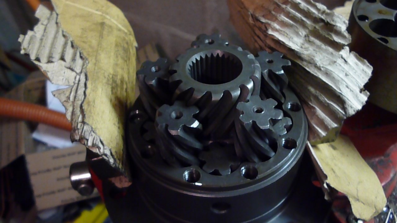

On retire le carter supérieur qu'on laisse de coté

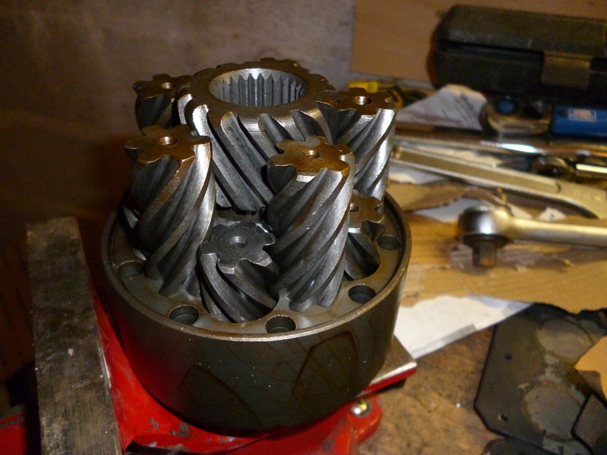

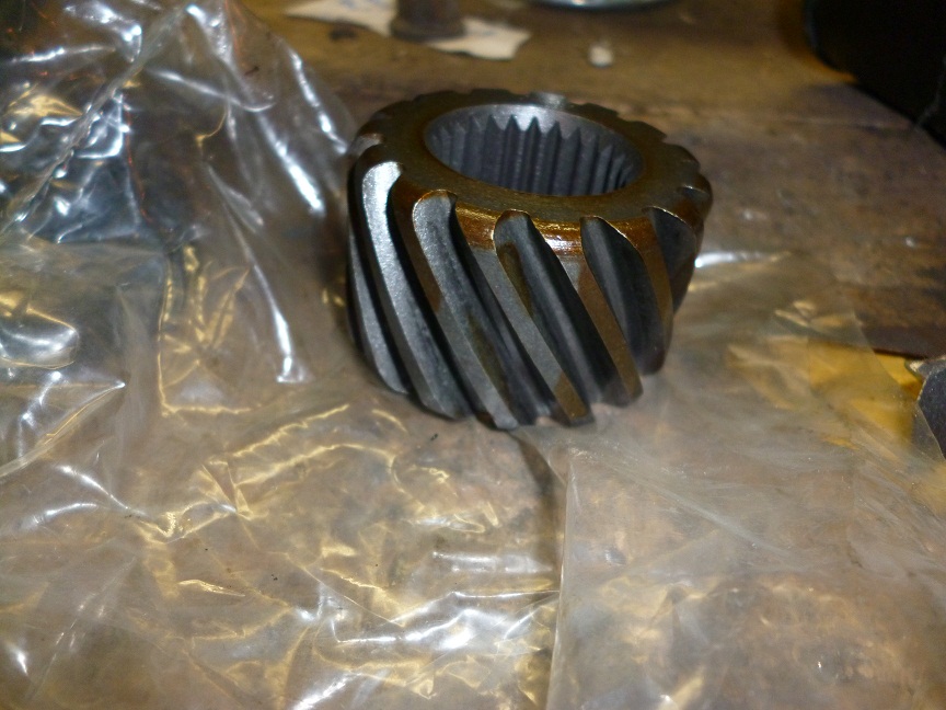

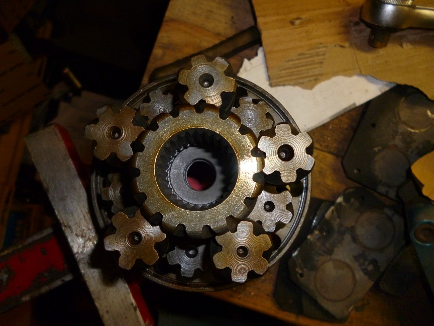

Et on se retrouve devant un tas de pignons hélicoidaux :petrus:
Mon différentiel est bien assemblé, il est bien dans la configuration pour une propulsion

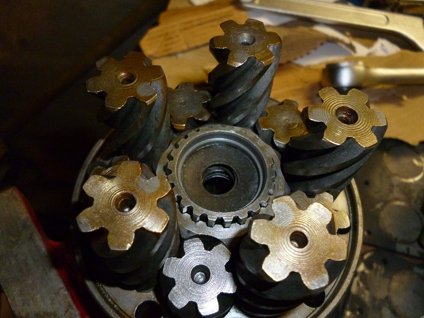

La partie qui nous intéresse est en dessous, donc on remet le carter supérieur sur le diff, on l'enleve de l'étau et on renverse puis on enleve le carter inférieur (celui qui reçoit la couronne) ce qui fait que les pignons restent dans le carter supérieur, nous donnant accès à la partie qui nous intéresse
On voit là les fameuses rondelles

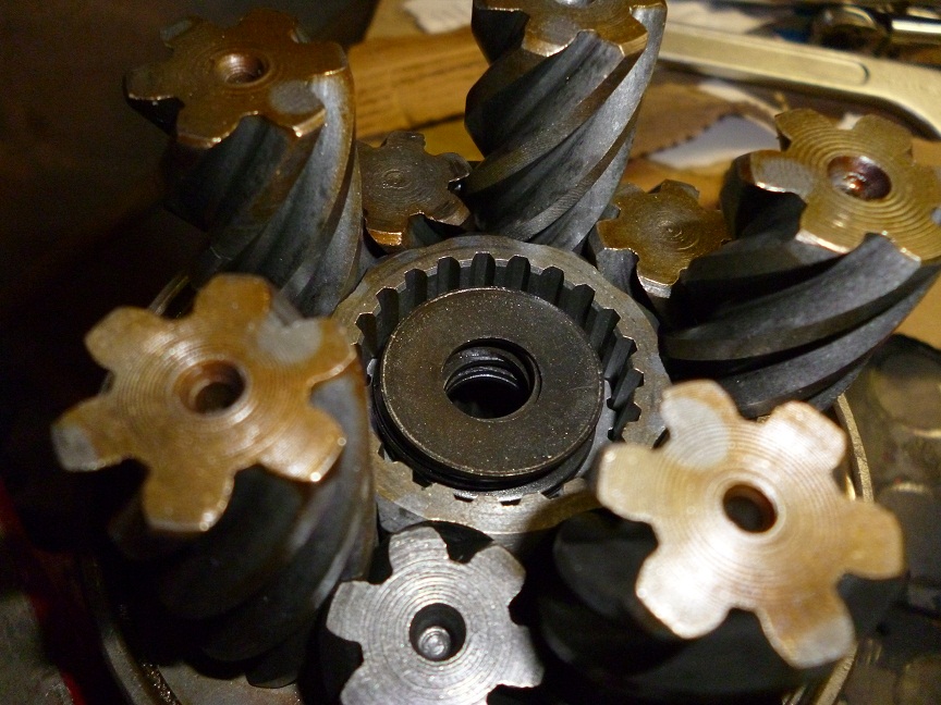

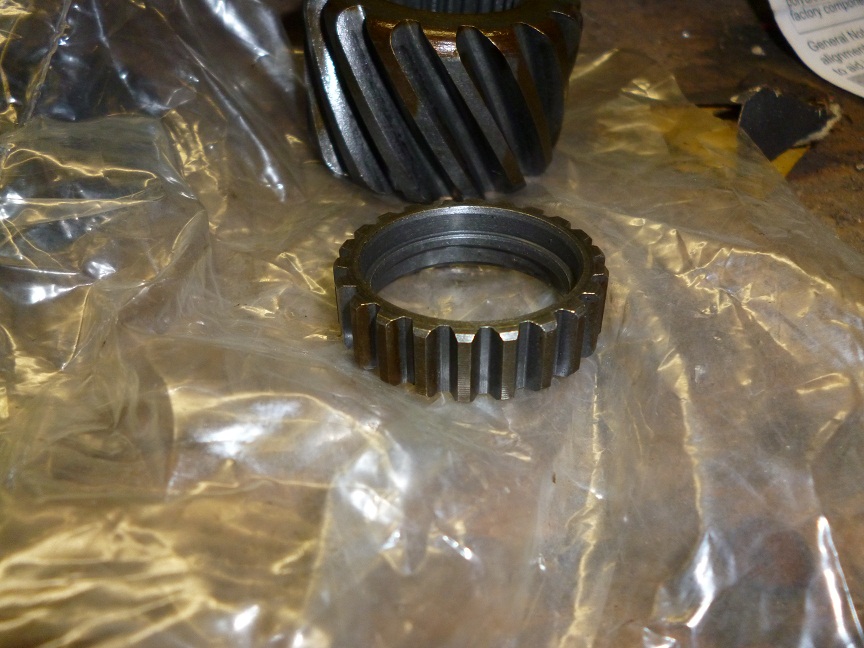

On commence par enlever le gros pignon central

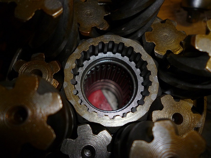

On se retrouve avec une petite couronne qui retient les rondelles
On enleve délicatement cette couronne

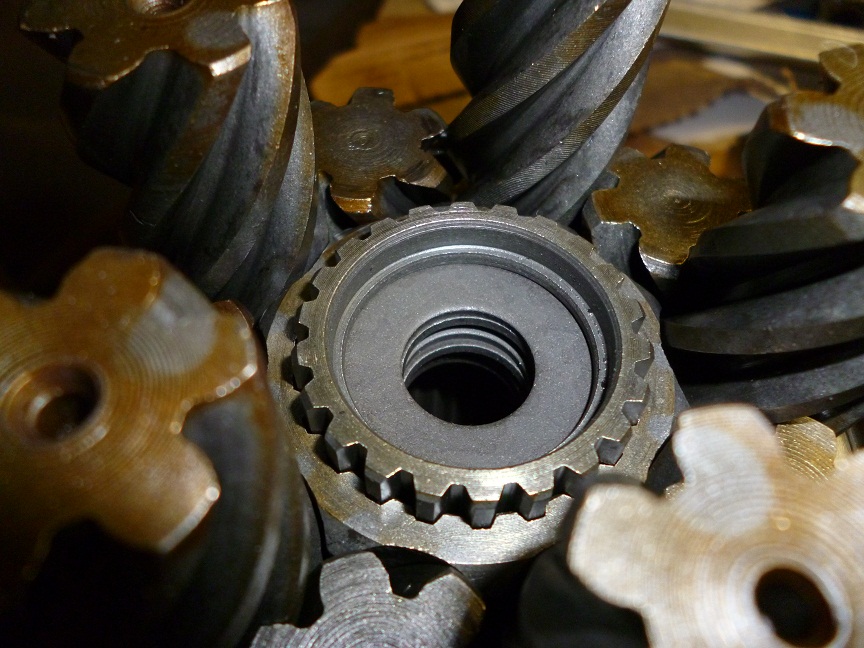

Et on tombe sur les rondelles belleville

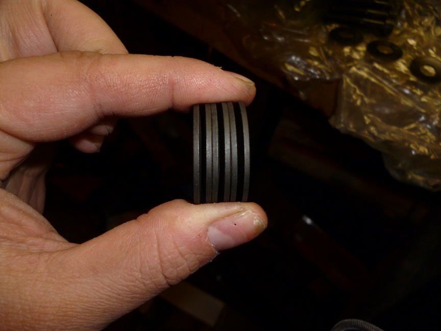

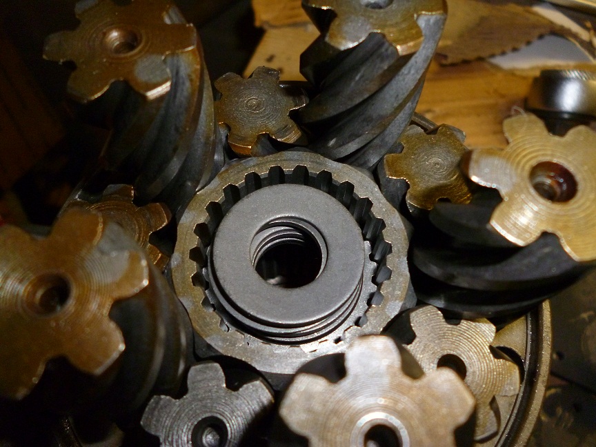

On les sort délicatement toutes ensemble pour vérifier l'orientation qui a été mise par OBX : )()()( ce qui est correct, c'est ainsi qu'elles doivent etre

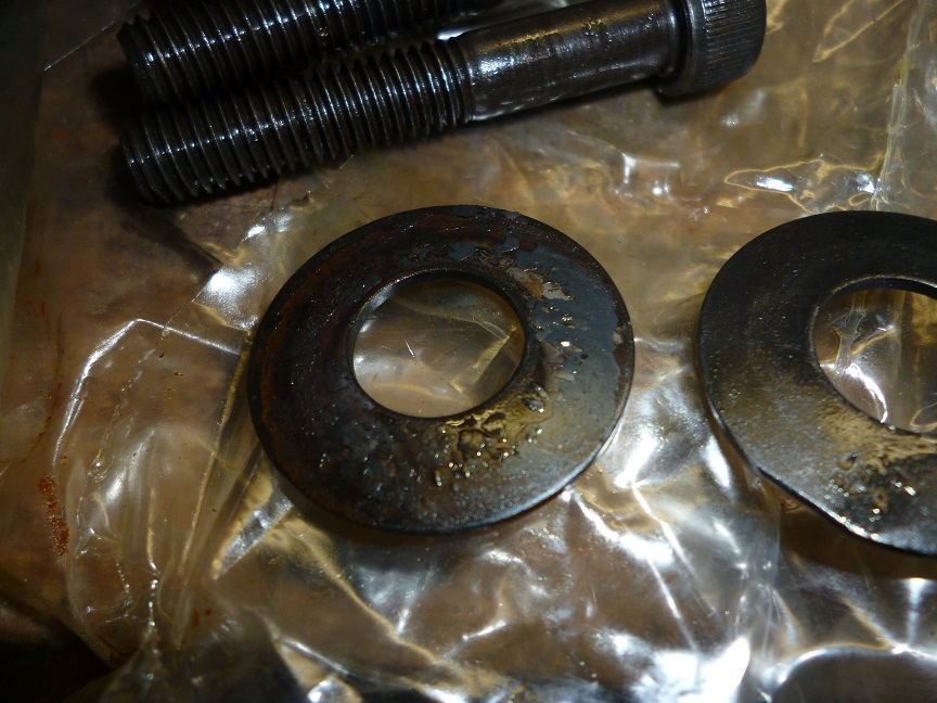

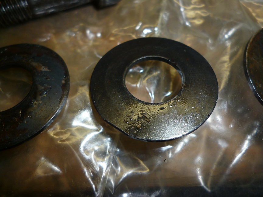

Autant les vis semblaient OK, autant les rondelles d'origine font un peu la gueule
Sur celle ci, il manque carrément un morceau

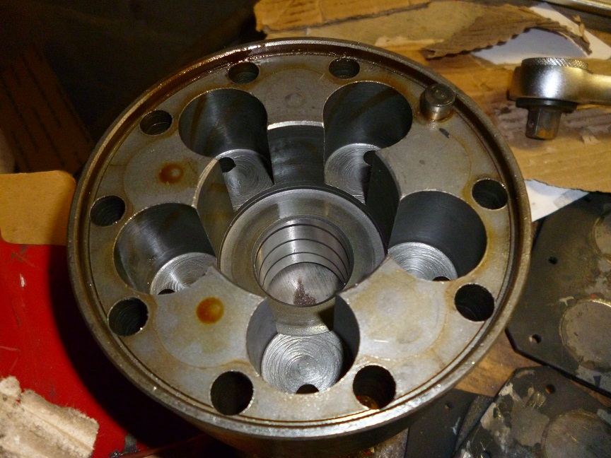

On se retrouve donc avec l'emblacement vide

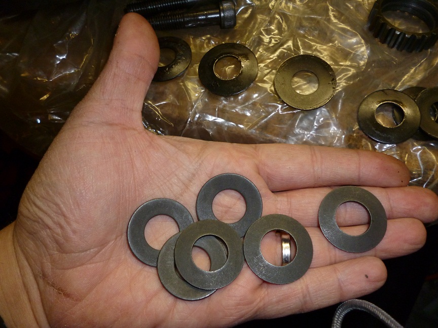

On va maintenant installer les nouvelles rondelles

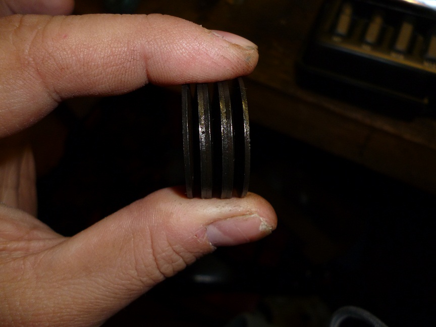

On les stackes de façon correcte
Puis on les installe dans l'emplacement

On remet le carter inférieur sur le supérieur en faisant attention au sens (il y a un ergot), on retourne le tout et on le remet dans l'étau
Puis on serre avec les nouvelles vis, de la loctite bleu sur les filets et on procède a un serrage en croix au bon couple (28 ft/lbs)

Le diff OBX est un différentiel avec une couronne de 7", il ne se monte donc que dans un pont de NB (ouvert ou Torsen au choix), ma blanche a un VLSD, mais avec une couronne de 6" ça ne se monte pas dedans, j'ai le différentiel ouvert de la rouge (celui que le vendeur m'avait vendu comme un torsen) qui va recevoir ce diff.
