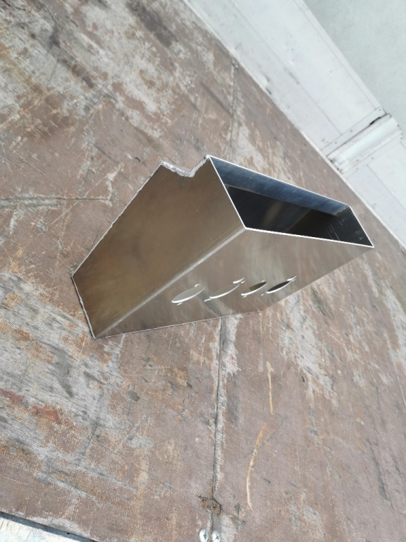

commence pas a me chauffer !!! :aie:
je suis avec attention son build !!! si j'avais une seconde mx5, la place et du temps y a moyen que je me lance !
c'est la combinaison parfait de ce que j'aime dans mon boulot et les mx !! :love2: :love2:
le gras c'est la vie !!

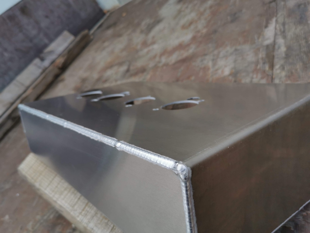

Message(s) : 976
Si je vois bien, je suis pas certain de la pertinence d'un airdam (pare-choc) en alu... Au moindre cône, vibreur, appui sur le sol (freinage en virage...) il faudra repasser en tôlerie., comme dirait un (autre) Régis :Y'en à qu'on essayé... ;) j'admire cependant le savoir-faire..

Quelle horreur :aie: il pouvait pas prendre une NB pour faire ça ? :P

je me suis inscrit sur le groupe tôlier formeur ! y a des truc intéressant !
et y a aussi tout les post intagram de metalshaping :o
bref un jour j'aurais de quoi rétreindre, planer, allonger de la matière dans le garage ! juste l’idée de me faire un capot de phare avec l’aération en une pièces en alu !! :love:
mais c'est un boulot qu'il faut grave pratiqué !! et même si m'as formation n'est pas si loin ... c'est déjà trop ....
en attendant je fais des boites a air pour des 205 ....
piko :jap:

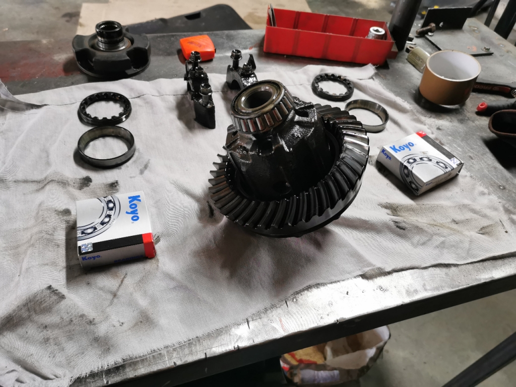

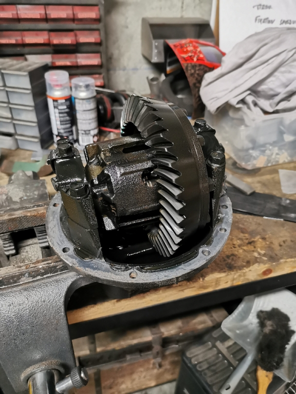

Message(s) : 1751
Un torsen ? Tu as quel rapport de pont ?

Localisation : Nonglard [74]
C'est un 4.1 ;)

Message Publié : Lun 22 Fév 2021, 10:47
et du coup t'as ce qu'il faut pour sortir les roulements du pignon ? qu'on puisse le remonter avant Pouilly :D
d'ailleurs, tu feras gaffe à bien garder le même empilement d'entretoises dans le même ordre, juste remplacer le "crush tube" ;)
