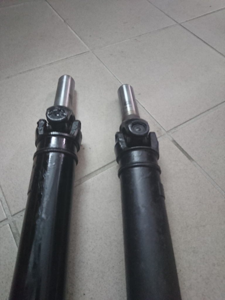

C'est une petite rondelle en caoutchouc ou en plastique qui permet de maintenir la graisse a l'intérieur des roulements.
J'ai déposé un arbre de transmission de la Mx la semaine dernière chez un professionnel de la rénovation de cardans et arbre en Suisse.
Il a déjà remplacé les roulements de croisillons.
Il ne lui reste que l'équilibrage.
J'installerais cet arbre refait à neuf après mes congés.
Je vous tiendrais informé de la suite. :jap:

De retour de vacances hier j'ai eu un message de la part de chez Reno-cardan, NFS avait raison.
Mon arbre est prêt ils ont fait le remplacement des roulements de croisillons avant et arrière, decapage peinture et équilibrage dynamique au banc.
Ca va me coûter 320 Chf soit environ 280 euros.
A voir après montage et essai routier mais sur le papier c'est imbattable niveau tarif.

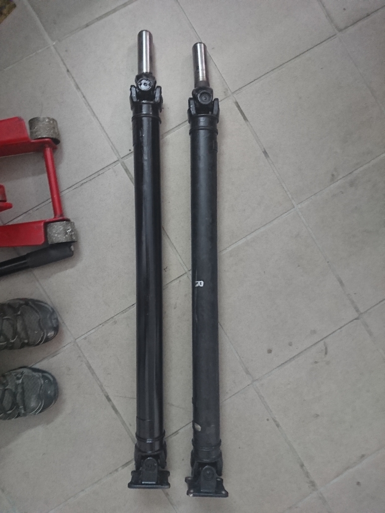

Et voilà le résultat.
Du bon boulot.
Après essai routier RAS.
Je n'ai pas fait le test a 120 avec la capote fermée mais je n'ai ressenti aucune vibration particulière pendant ma special de montagne du soir.
Je vais créer un post pour une éventuel CG.

Apres 120 bornes de montagne a vive allure et 20 kilomètres d'autoroute a 100 110 120 130 km/h tout va bien la voiture ne vibre absolument pas. Les accoup sur le point de patinage commence a diminué également.
Bref c'est un sans faute pour ma part.
