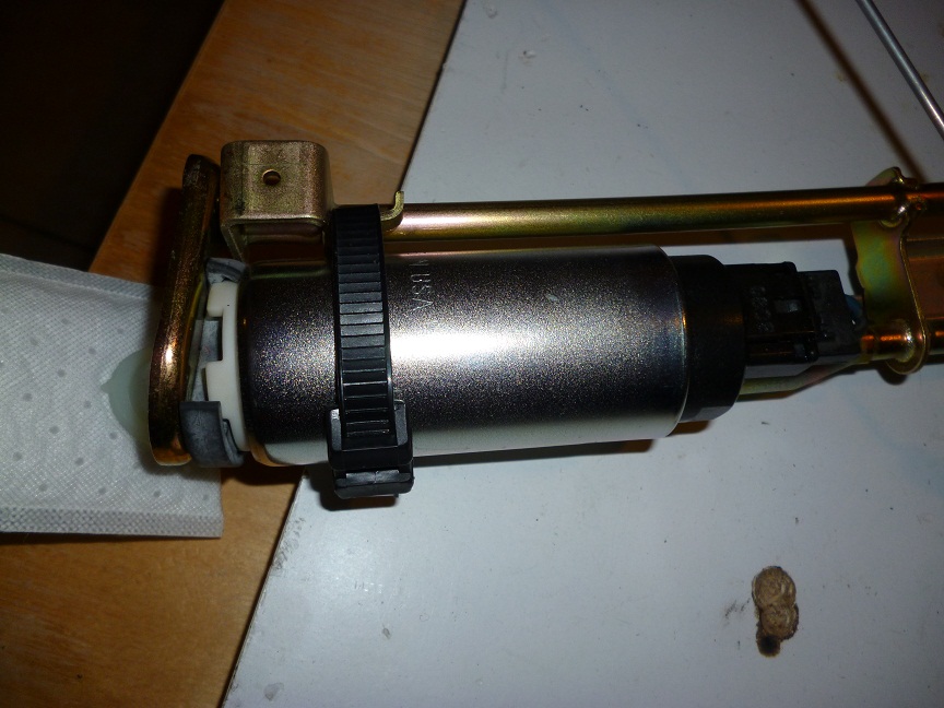

Es tu certain que le collier va vivre longtemps dans l'essence ? Si c'est un Legrand, y a moyen de retrouver les specs.
Pour la petite histoire, c'est moi qui ai modifié le design des têtes de colring, et aussi le Colson lors d'un stage au BE chez Legrand :geek: La vache, je me rends compte que c'était il y a 13ans :aie:
