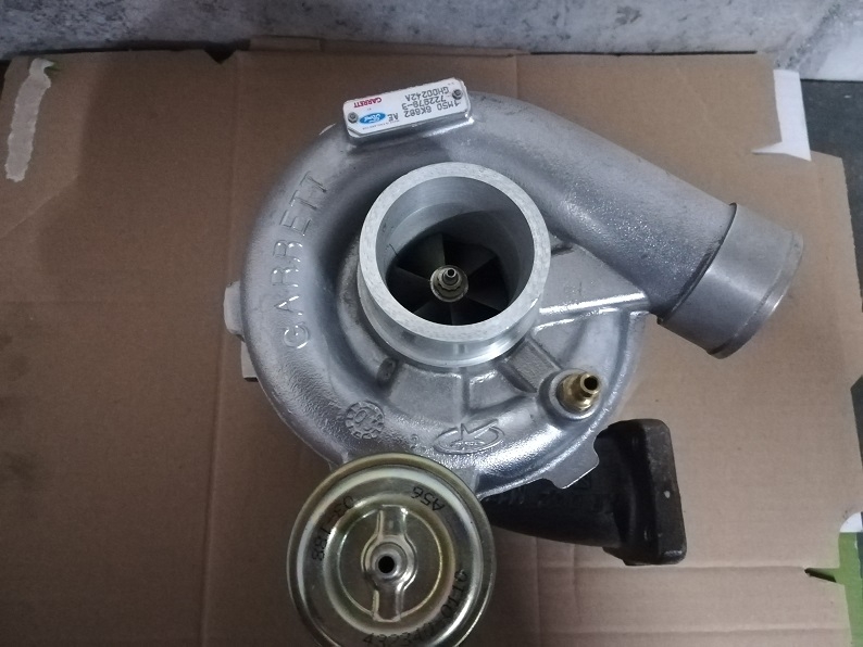

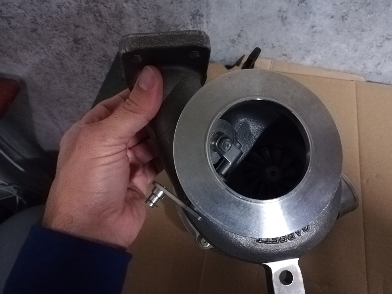

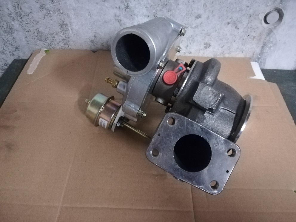

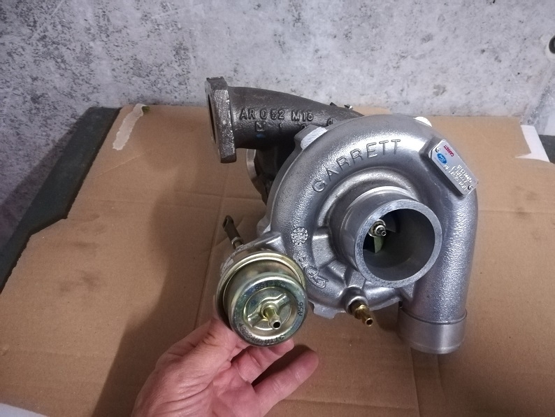

J'ai récupéré mon turbo après plus de 18 mois en observation pour une essayer de lui greffer des organes lui permettant de respirer dans ma NB (ou devrais-je dire notre NB, Fleming ayant le même turbo...); :woo: ... je l'attendais depuis le début de l'été!
Quelques photos...
l'entrée T2 " ronde" avec l'orientation d'origine de la sortie du compresseur/entrée de la turbine.
Le carter du compresseur "clocké" vers un possible "idéal". Il faudra fabriquer une pate pour soutenir la Waste gate. Actuellement, le support de WG est intégré au carter. En tournant ( clockant) le carter, la soupape n'est donc plus alignée avec la WG.
Une vue de la sortie du carter de la turbine... Wep, une sortie V-band de 4"! :faim:
La suite du programme.... voir si Kraken peut nous adapter un carter (fonte) et nous faire un DP + ligne d'échappement complète en 2,75" ( 70mm) et dans la foulée, l'intercooler!
il faudra qu'on choississe aussi une "blow off valve"...les conseils sont les bienvenus!

Donc le mec a gardé ton turbo un an et demi pour au final ne pas savoir vous faire un collecteur?
Message Publié : Dim 28 Oct 2018, 21:40
Message(s) : 976
C'est un bon résumé :etonne:
Mais bon, ça nous a permis de mûrir le truc et d'autres solutions sont apparues depuis, solutions techniquemznt plus aboutis il me semble (Kraken...)
