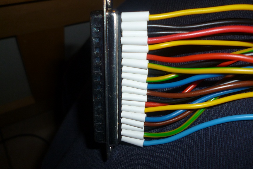

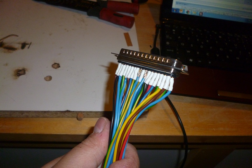

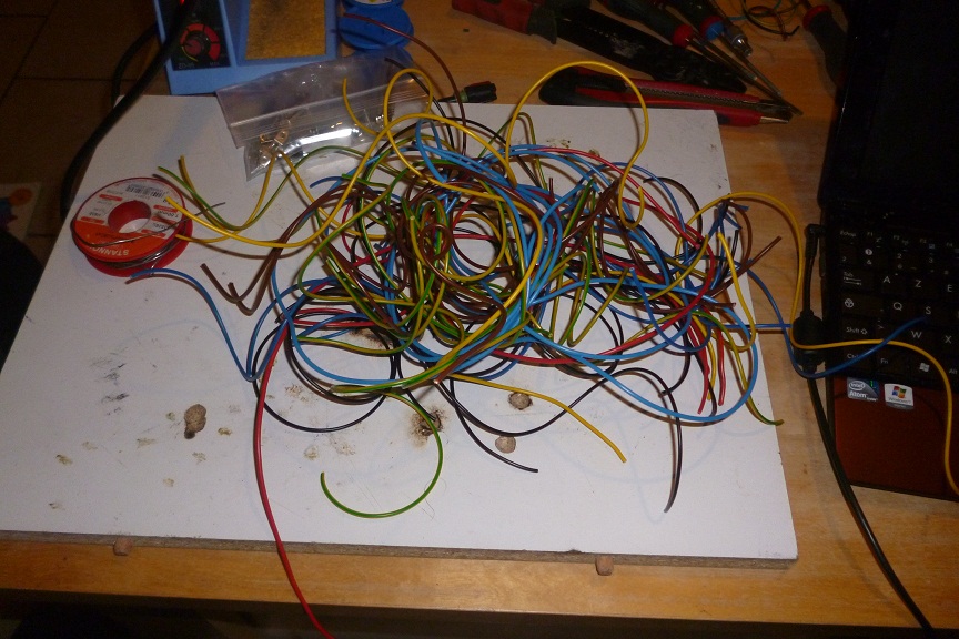

Ce soir, j'ai donc attaqué la Megasquirt 3 et par la chose que je commence en général en dernier, le faisceau.
Il me faut donc construire un nouveau faisceau DB37 pour la MS3X, Pour le DB37 de la MS, j'avais acheté le faisceau directement construit par DIYAutotune, mais là j'ai voulu le faire moi meme (le faisceau construit coute 75$).

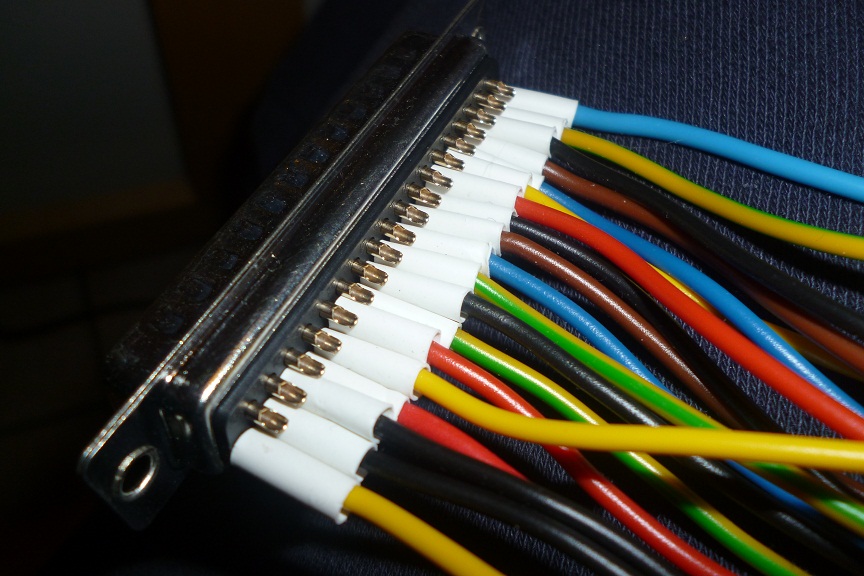

Donc on commence par couper et dénuder 37 cables de 0.75mm, ça fait un sacré bordel

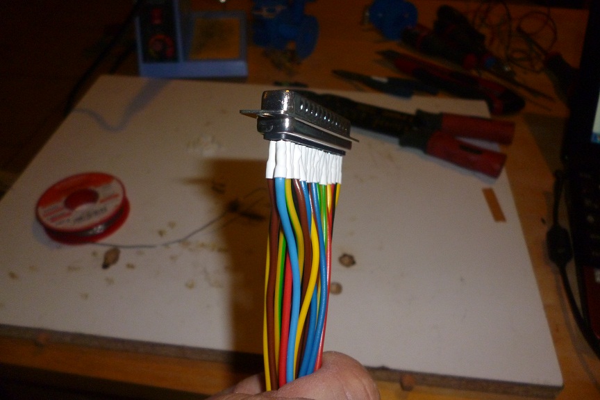

Et donc soudure sur le connecteur, protection avec de la gaine thermo

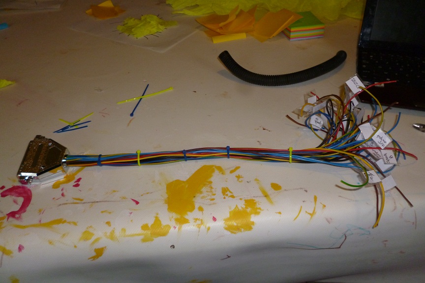

Et une fois le tout soudé et protégé, comme je n'ai pas put avoir 37 cables de couleurs différentes, on passe au repérage et à l'identification de chaque cable
Mais bordel, que c'est long, j'en suis a 3h et j'ai pas terminé

Inutile de préciser que le temps perdu au début se rattrape au centuple après, lorsqu'on évite les pannes et le dépannage a posteriori ;)
Courage !!! c'est du travail d’orfèvre !
Message Publié : Dim 19 Mai 2013, 19:01
Message(s) : 11109
Localisation : Eure

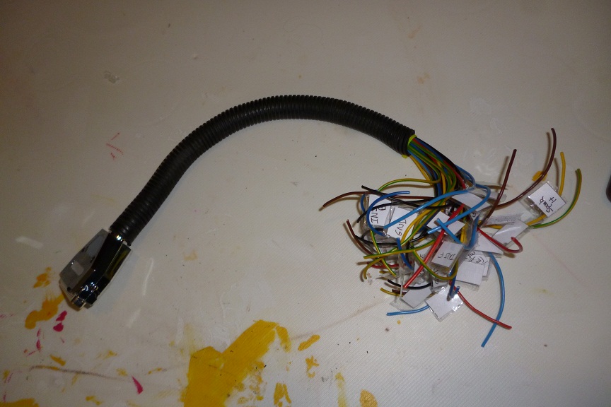

Faisceau terminé, repéré et gainé

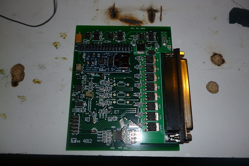

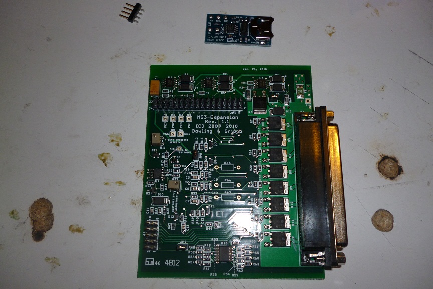

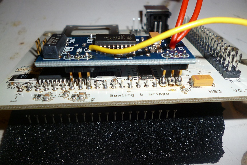

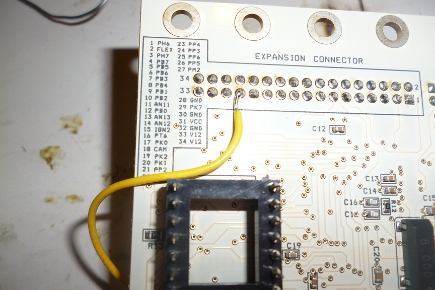

Sinon ce soir j'ai continué dans la préparation de la MS3, tout d'abord installation du module RTCC
4 petits pins a installer sur la MS3X
Puis on positionne le module par dessus
Et voilà

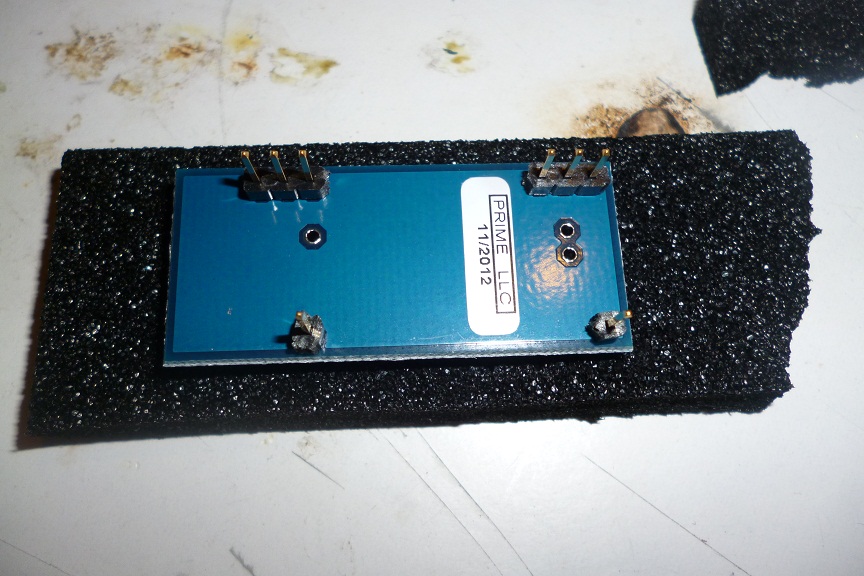

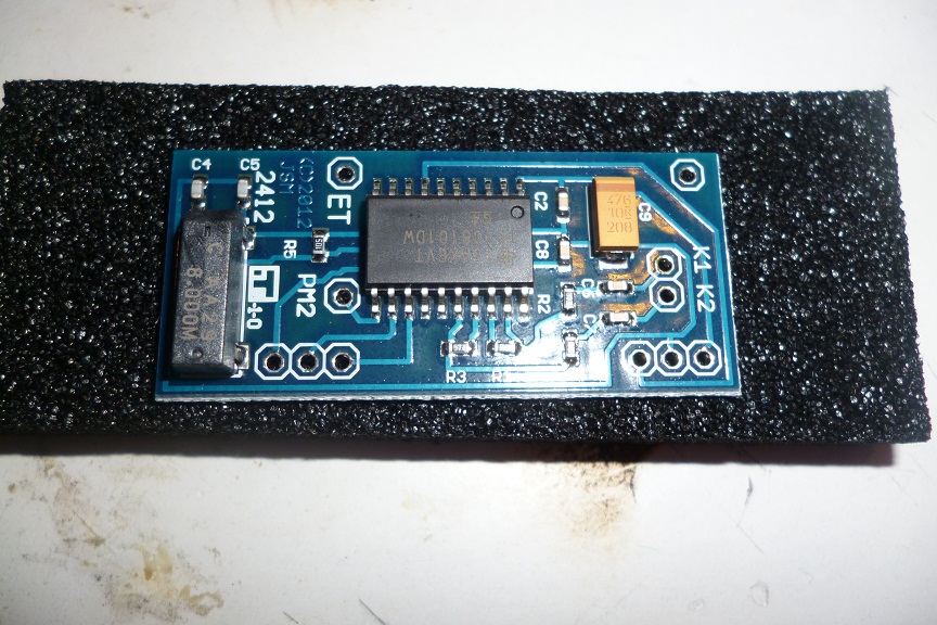

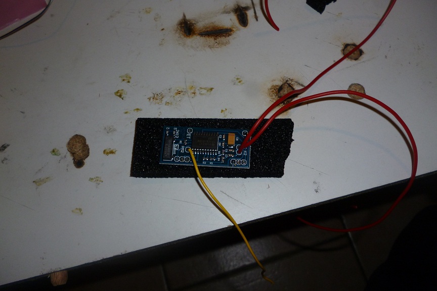

Maintenant on passe à l'installation du module de Knock control
8 pins a souder par le dessous

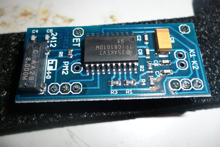

Puis on cable le signal, et les deux cables pour l'arrivée des deux capteurs de cliquetis
Puis l'étape la plus délicate la fixation du module sur la carte
Et enfin on connecte le port PM4 du knock module au port PM4 sur la board
Et c'est terminé pour le moment, je ne peux plus rien avancer sans démonter ma MS actuelle, ce que je vais éviter de faire avant Pouilly.
