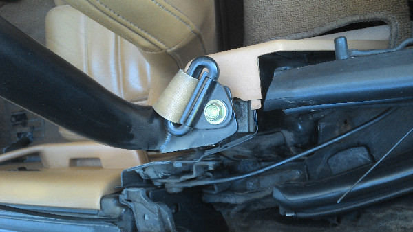

Pour ma part, j'ai du meuler les platines au niveau des ceintures car ca touchait le hard top...
Sinon j'ai simplement retiré les attaches arrière du Hard top !
Bref je suis toujours hyper content de cet achat :jap: :beer:

Tu as une photo des platines meulés ? ( pour que je modifie le fichier avant de l'envoyé en découpe )

tu enleves 10 cm sur les contre-plaques du bas, et 2cm en largeur (coté extérieur) sur les platines du bas (sur au moins 10cm en partant du bas)

Je te fais une photos des platines meulées ;)

et voici une image de la platine meulée...je ne sais pas si c est très clair.
Mais en gros il ne faut pas que la platine dépasse la largeur des tubes de l'arceau ;)
J'espère que la photo pourra t'aider mister Piko :hello:
PS: zut la photo est de travers...quelqu'un sait comment on supprime une photo de sa galerie :?

Nickel !!!!!
Et tu avais réussi a mettre les fixations latéral avec cette modif ?

Non pas contre ca c est impossible :tantpis:
c est l'emplacement du tube en lui même qu'il faudrait revoir pour ca...
Pour ma part, le mieux c est de laisser le tube comme tel et de faire une platine (ou une biellette) qui permet d'attacher le hard top à la caisse sur les emplacements des attaches d'origine :jap:
