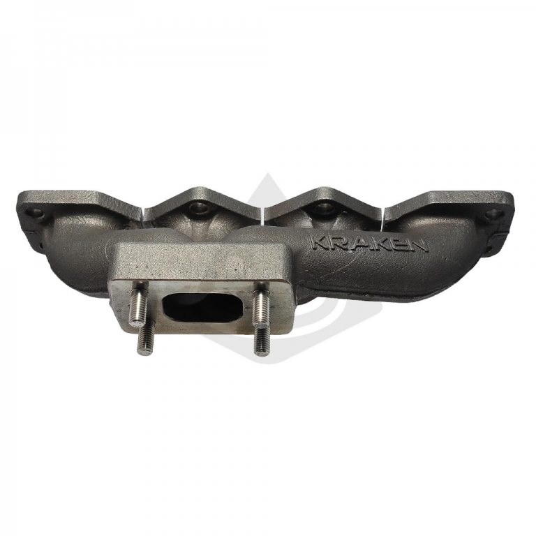

On avait entamé des recherches alternatives avec fleming vu "l'avancement" du projet. Et j'ai trouvé le site de kraken... Un collecteur fonte, mais avec une bien meilleure circulation des gaz que le FM. L'inconvénient, c'est qu'il faut adapter la platine T25 classique à celle de l'entrée de notre turbo qui est une " T25 ronde". L' idéal serait une plaque d'au moins 12mm (idéalement 25mm) pour faire une transition douce entre le rectangle du collecteur et le cercle de l'entrée du turbo. Si 25mm ça ne d2calle pas trop le turbo vers l'arche de roue et le châssis.

Le collecteur kraken a l'embase du turbo relativement haute et vers l'avant par rapport à un FM. Et on parle d'une plaque de 25mm max... Pas le truc de 10cm de T3 vers T2 avec un tube entre les deux platines. On va être rapidement fixés.

Ce collecteur est assez différent des "râteaux" et autres "log manifold". La platine de fixation du turbo est plus haute que les sorties d'échappement du bloc et au niveau du cylindre 2, et non pas aligné avec les sorties d'échappement entre cyl 2 et 3.
Sur la page you tube de Beavis motorsport, on voit le gus monter un GT2860 avec ce collecteur... Et y'a de la marge. https://youtu.be/2wCxkznClM4...
De toute façon, on sera fixés rapidement. On envoi un turbo chez Mike (kraken) et il revient vers nous sur le fitting g et la solution retenue. Soit il nous fait une platine de transition (merci pat de ta proposition, mais Mike devrait pourvoir le faire à priori) soit il modifie son moule en diminuant un peu la réservation intérieure (!)... C'est lui qui l'a proposé...

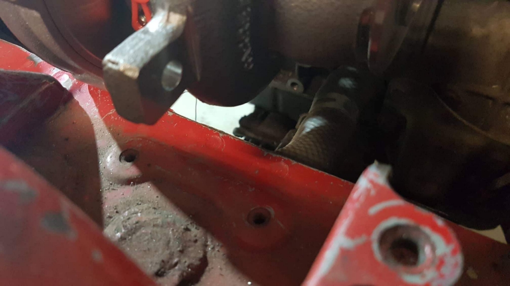

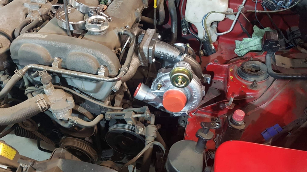

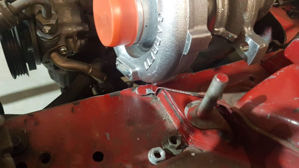

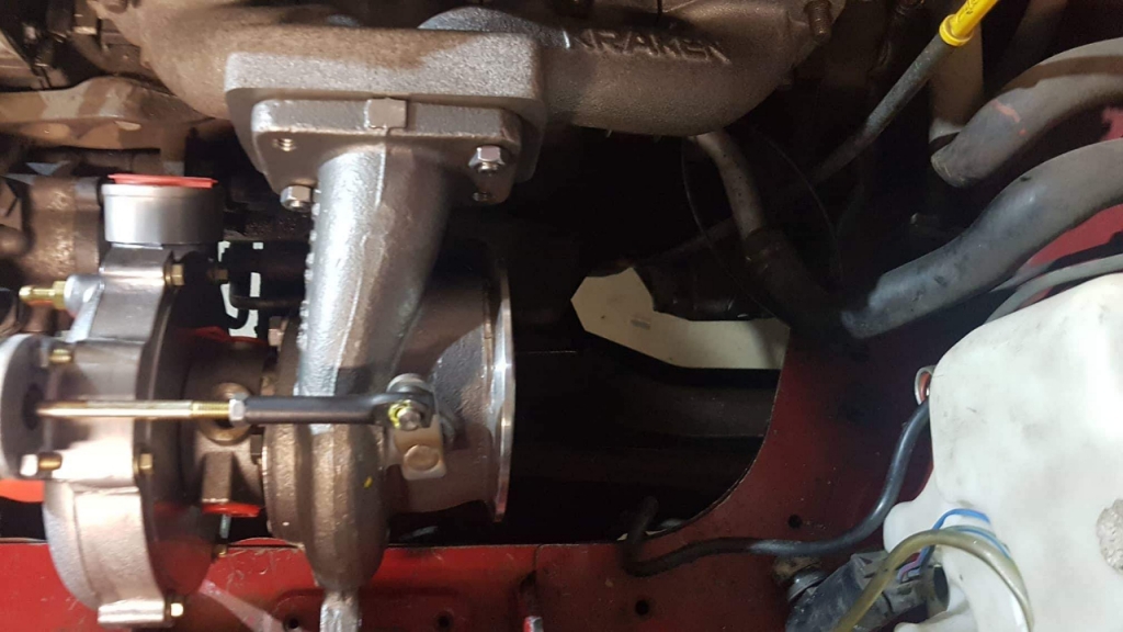

Avec une platine verticale, le carter du compresseur vient quasiment toucher le tablier. Et ce sans plaque de transition ( 12mm minimum d'épaisseur) entre les 2 types de platine ( GT25 classique -> GT25 rond (ford)) ni sans tenir compte des mouvements du moteur..
Avec la platine, il faudrait découper le tablier mais pas à un endroit vraiment acceptable, (différent de celui des kits FM). Bref, on est "bien dedans"!
Il faudrait un collecteur avec une platine inclinée vers le haut à 30/45° et ça pourrait peut-être le faire. Mais après une première tentative infruc-tueuse qui nous a fait "perdre" quasiment 2 ans, on est un peu à cours de carburant pour les solutions "exotiques", et personnellement, je suis mûr pour une solution plus classique, qui consiste à... baser mon projet sur un autre turbo, plus courant/connu! Lequel? GT2560RS ou GT2860RS, pas encore bien décidé... sachant que c'est un usage piste, les questions de spool à bas regime (<3500-3800rpm) sont moins essentielles pour moi.
