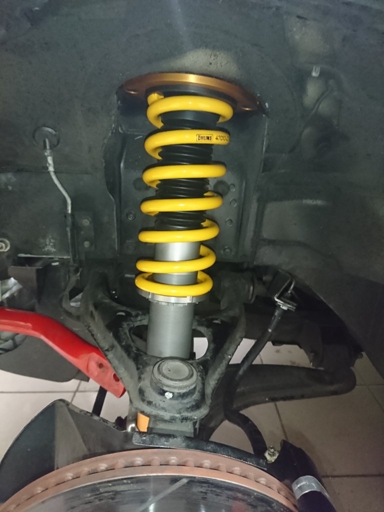

J'en déduis que tu Dan ne t'en a pas parlé :oops: , je l'ai appelé pour lui dire que je ne parvenais pas a obtenir les cotes standard Ohlins, après 2 heures a chercher je me suis dit que peut être j'avais un amortisseur défectueux alors j'ai monter les autres et je me suis rendue compte en montant le dernier que lors de l'emballage les entretoise avait été mélangés une fine et une epaisse par sachet :x ....j'avais installé une entretoise épaisse qui vont sur les amortisseurs avant sur un arrière...bref tout est rentrer dans l'ordre après avoir remit les bonnes entretoises aux bons endroits et maintenant j'ai un jolie petit 4X4 dans le garage.

si tu veux j'ai une demi paire d'extensions BC racing pour régler la molette arrière gauche, tu sais celle qui est cachée derrière les conduites d'essence, pour qui il faut démonter la tôle puis s'écorcher les pattes...la cloche est un petit mm plus large que le bitonio Ö mais avec un tour de gaffer ou une gaine thermo ça passe bien ! 29+7 de port, pour la modique somme incroyable de la moitié, j'te la garde de coté avec un bout de gaine thermo qui va bien :aie: ;)
les miens n'étaient pas en kit mais prémontés, mais pour la culture, tu parles de quelles entretoises ?
j'imagine que ce doc tu l'avais ? http://ohlins.fr/pdf/MASMI20.pdf

Au sujet des Ö ces l'entretoise qui est sous la coupelle, et oui j'avais exactement le meme manuel
 Sujet du message : Re: NBFL Fiki
Message Publié : Mar 8 Jan 2019, 17:40
ok je comprends mieux ton décalage...avec le réglage stock de la hauteur c'est raisonnable et équilibré, ça doit être bon et ça avait été fait correctement par le Fat et le Ju :jap:

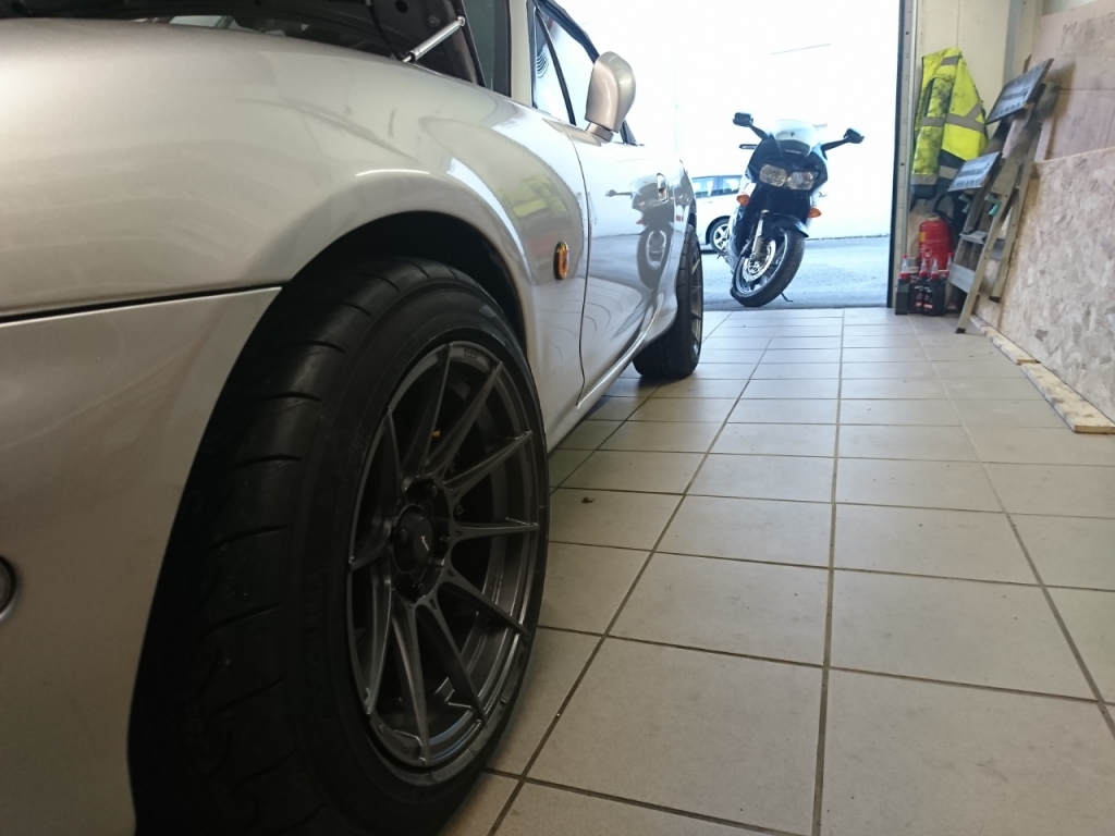

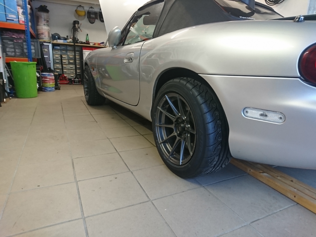

Advanti Storm S1 ?
j'ai pas mal hésité avec celle-là, mais pour la piste, j'ai préféré opter pour les S2 même si elles sont un peu plus lourde ( env + 300gr).
Les S2 ont 12 branches, ce qui se marie mieux avec les 4 boulons du moyeux avec des branches "doubles" au niveau des goujons. Sur les S1, la jante à moins de matière autour d'un des 4 goujons car 10 branches identiques.
excellent choix :bien:

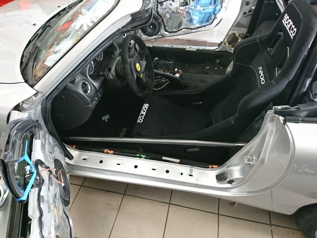

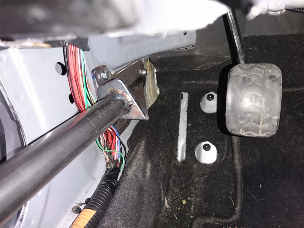

Retour d'Angleterre.
Les F200 sont deja dansnle garage les rails Jass aussi.
Le frangin est chaud du post a souder et j'ai des hauts de porte de NA en stock...
Bref une sale histoire...
