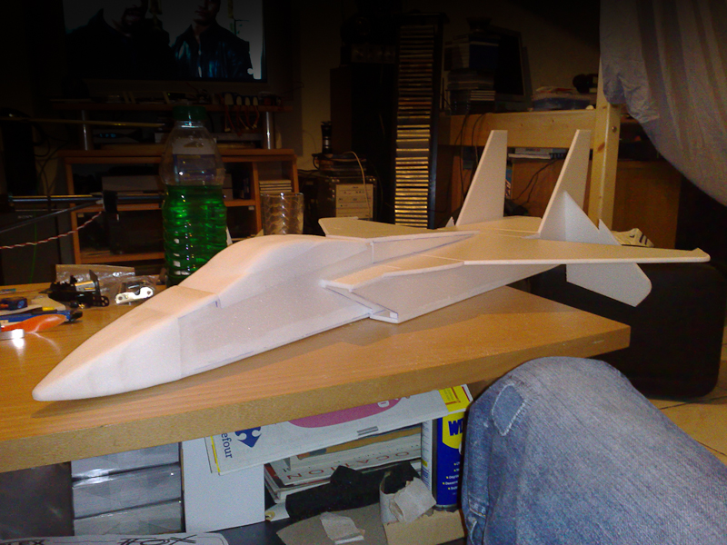

Jamais eu l'occasion de m'exercer dans la fibre mais c'est pas l'envie qui me manque :)

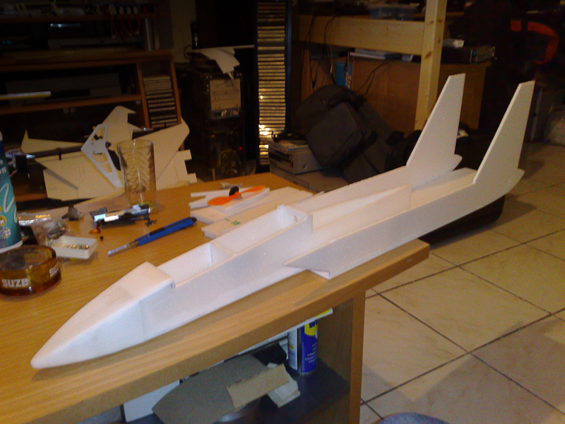

Je faisais les structures d'avions avec les plans trouvés dans le net quand je faisais un peu de modélisme il y'a quelques années... Mais pas des ailes pour installer sur une voiture :cyp:
Dans l'idée;
Pour les grandes surfaces, à la limite, deux épaisseurs de 6mm, ça doit le faire. Le sèche cheveux de madame pour thermoformer les formes, un cuter, un peu de colle et hop :D
Tiens, pour rester dans le contexte, http://www.fmsp.net/t8463p40-cafe-racer ... dre-martin

Super le F15! :bien:
Vas y Styse!
exprime ta fibre artistique :ricane:

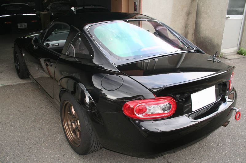

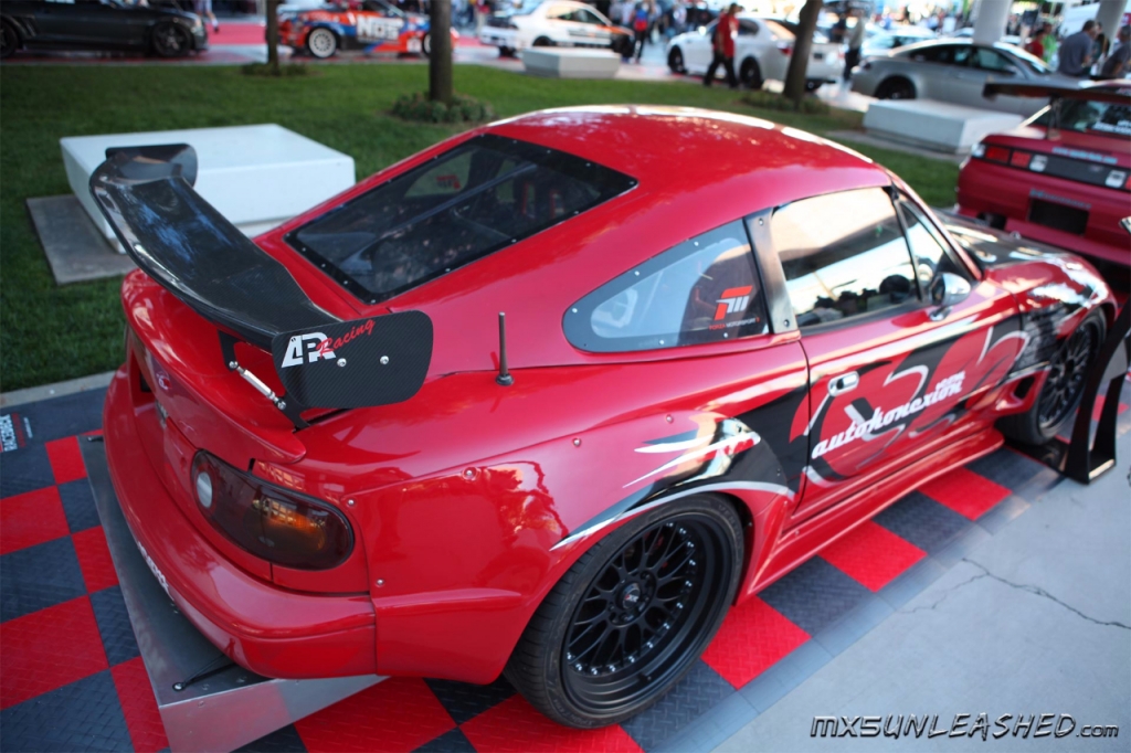

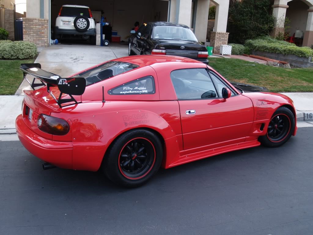

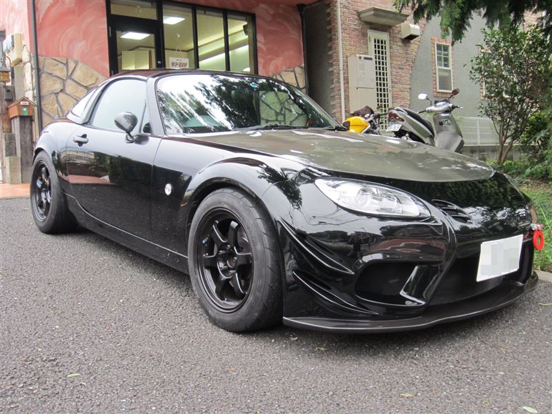

Voici les deux fastback qui m'ont inspiré :
:arrow: Celui ci, avec une petite custode, qui se reprend sur les lignes du Hard Top: on voit que les lignes match bien.
Et bien sur celui d'autokonexion qui est une belle réussite je trouve, une grande custode, de belles lignes :love2:

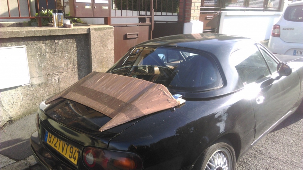

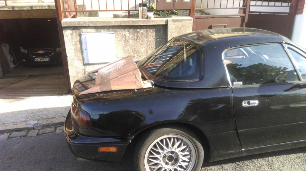

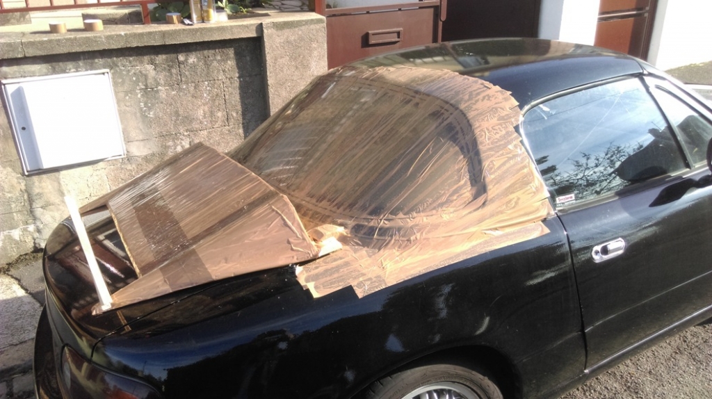

Dans l'idée: je vais mettre 3 couches de tissus de verres et résine polyester pour recouvrir le tout (capot arrière, les trucs en scotchs, et le hard top), ca va permettre de travailler les jointures et les surfaces.
Puis je tire un moule de l'ensemble :faim:

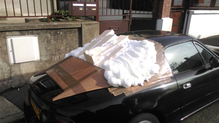

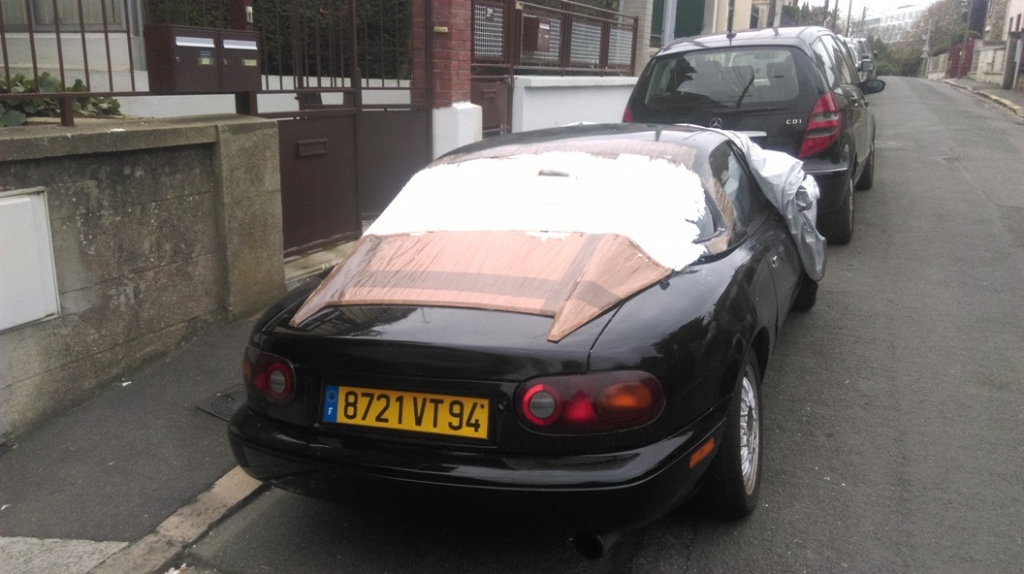

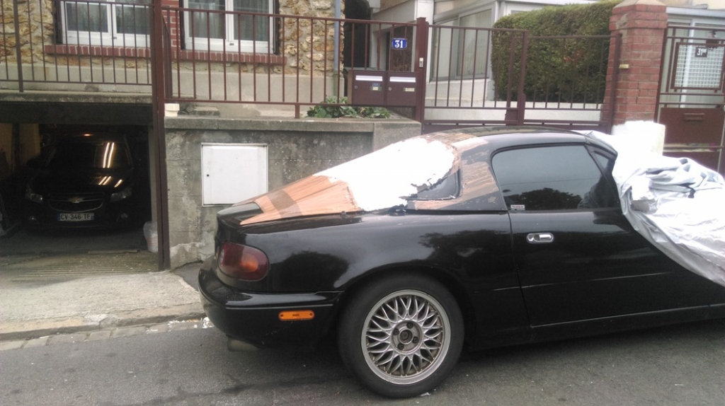

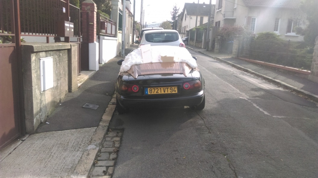

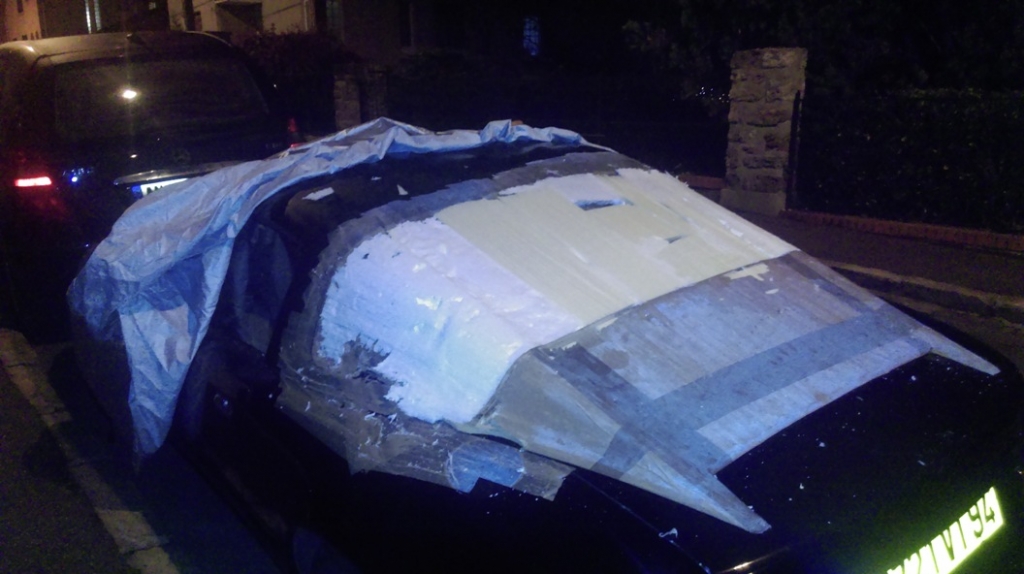

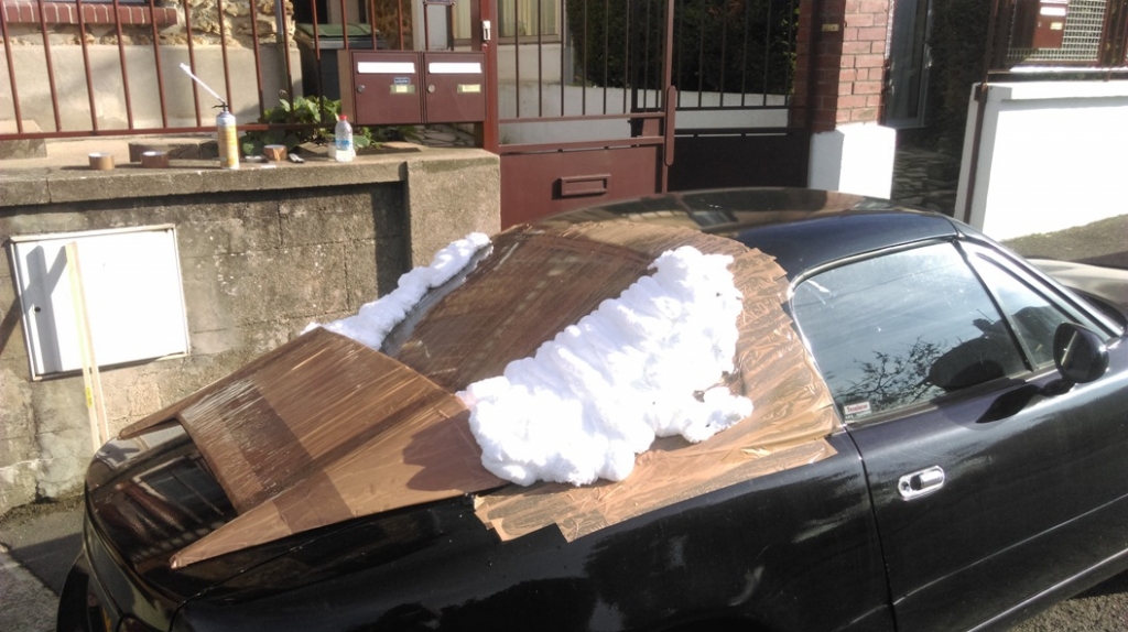

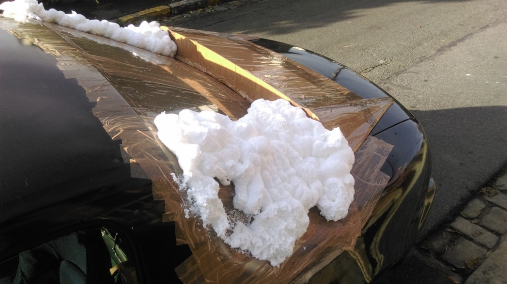

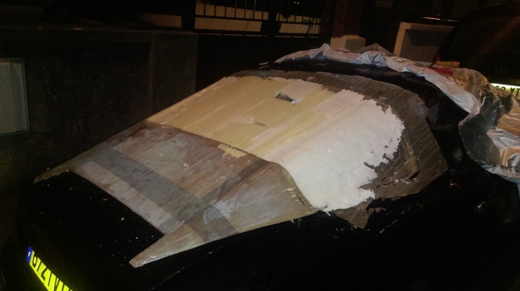

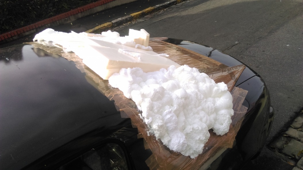

Bon les travaux ont beaucoup moins avancé ces derniers temps et la pluie (enfin la brume d'hier) s'est melé à tout ca et ma fait ralentir le rythme :sic:
Réinstallation du début du master
On scotche le tout, ca sert de démoulant ;)
Et c est parti on balance de la mousse :D
Sauf que grosse galère pour couper au fil chaud la mousse polyuréthane...en fait la chaleur était trop importante et faisait se recoller la mousse :x
Alors en l'état c est moche, mais les 3 lignes qui m'intéressent pour le design sont bien présentes, ouf!
il me reste à scotcher le tout, du hard top jusqu'à la malle arrière puis fibrer.
Par chance je vais chercher mon colis remplit de fibre et de résine demain soir :faim:
J'espère pouvoir m'y attaquer samedi et bien sur lundi matin j'espère avoir quelques photos à présenter ;)
Bonne bricole à tous :hello:
