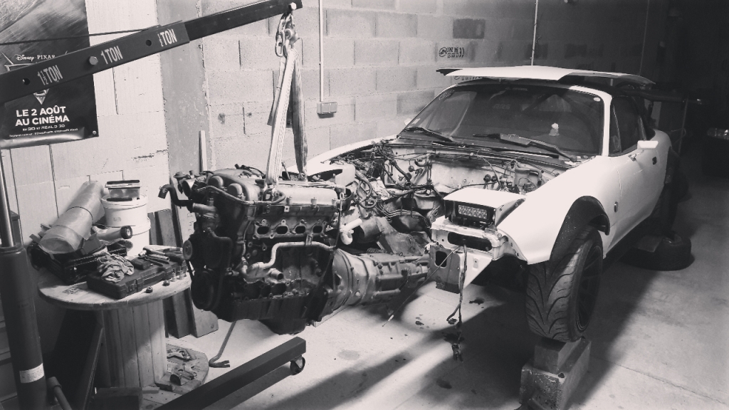

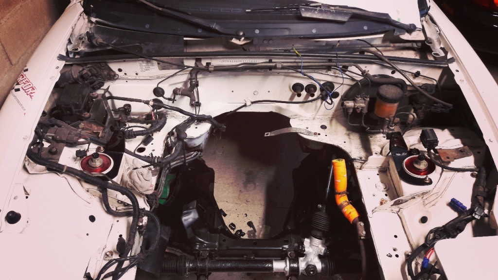

Enfin jusqu'à début 2018 où j'ai enfin décidé de m'attaquer au moteur eeet à l'escargot :faim:

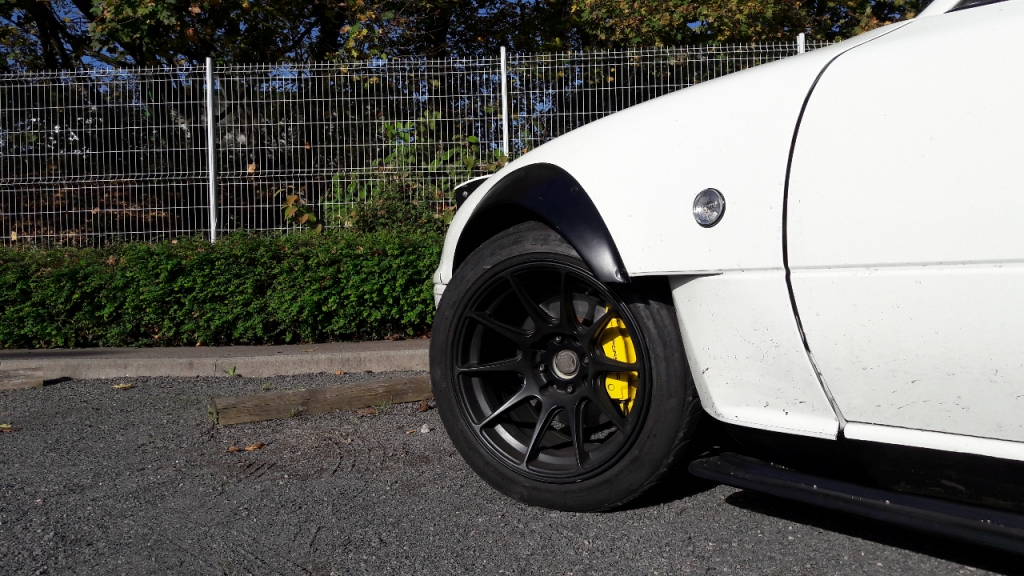

Donc d'abord montage d'un kit frein Porsche acheté à Noos, préalablement repeint en jaune :aie:

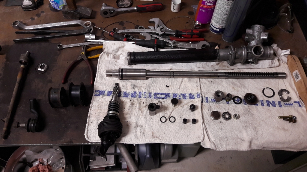

Depower steering rack. Par contre j'ai un doute, la soudure qu'il faut réaliser est uniquement sur les crémaillère après une certaine année c'est ça?
Sorti du moteur avec un peu de découpe en même temps :cyp:
Nettoyage de la baie moteur, j'ai pas de photo avant. Vraiment content du résultat.

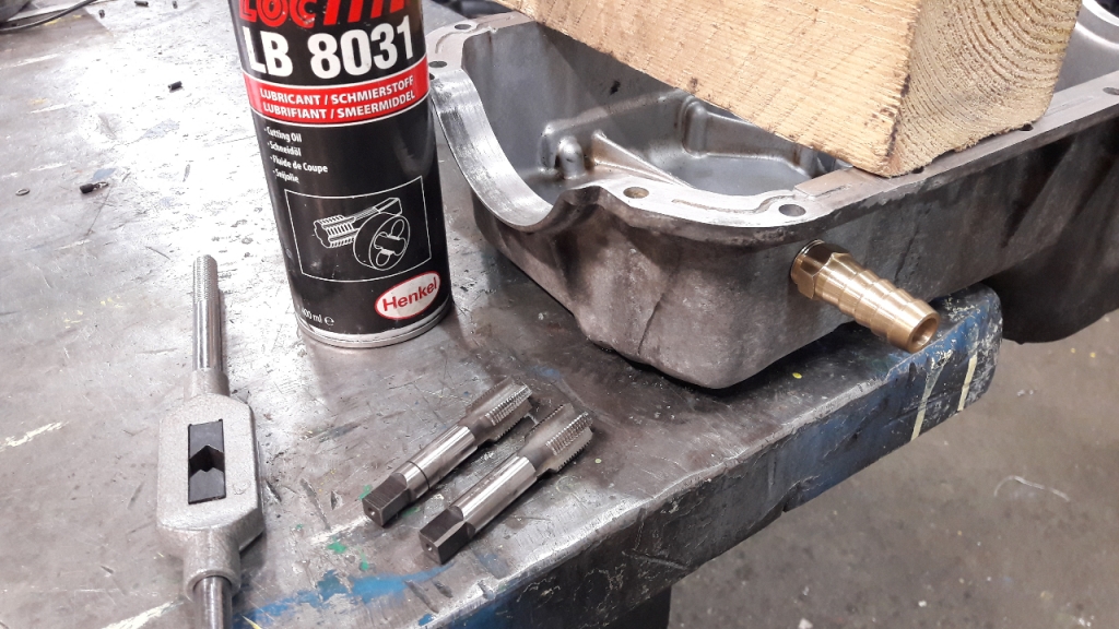

Perçage du retour d'huile

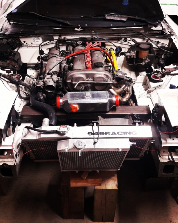

Une idée du montage prévu

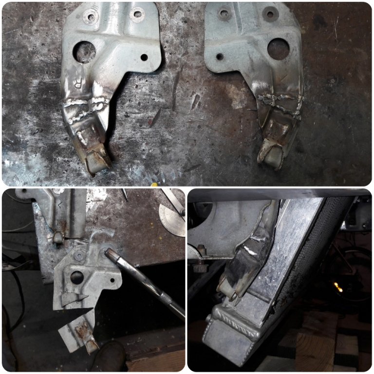

Modif des supports de radiateur pour l'incliner un peu et pouvoir passer l'IC entre radiateur et moteur.

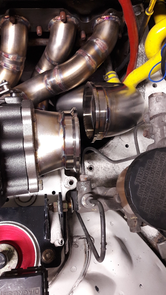

Je viens de passer commande chez Hellafab pour l'un de ses collecteur low mount qui m'a assez bien plu en le voyant dans le topic de Maeliss et Romano.
J'ai eu le collecteur DaveFab entre les mains pendant quelques temps mais suite à des problèmes de montages, il m'a tout repris et remboursé. Je soulève le professionnalisme de ce mec qui est resté disponible et arrangeant à tout moment. Collecteur et downpipe de très bonne facture mais conçu sur une RHD...

tu comptes mettre quoi comme IC?
 Sujet du message : Re: ToM57730: mx5 NA-(R?) 1.6
Message Publié : Dim 4 Mars 2018, 11:34
Inscription : Jeu 29 Juil 2010, 16:45
Message(s) : 481
Localisation : Moselle (57) Voiture: NA 1.6 & NB 1.8 & CX7 2.3
Air/eau avec un piping le plus court possible
C'est un kit CXRacing

Le kit DaveFab ne passait pas avec le mastervac, et le downpipe était vraiment coincé entre la crémaillère, la boite de vitesse et le tablier. 3" ça fait vraiment gros :?
Pour le kit HellaFab, 1425$ + 270$ pour une livraison rapide sinon c'est 4 semaines. Par contre risque de douane contrairement à une commande en UK chez Davefab. J'aurai quand même commandé un kit chez FM et j'aurai aussi eu de la douane dans tous les cas.

En fait dave est super cool, le seul problème c’est qu’il teste toutes ses pièces sur sa na 1,8L rhd. J’ai eu le même problème que toi mais avec sa barre anti rapprochement. Je lui ai renvoyé car sur Na 1,6L elle passait pas même en coupant le support de Câble d’accélérateur.
Bon il m’a repris la barre en me disant qu’il allait refaire le design. Pour l’instant rien de fait ^^
A la limite si je passe par lui je lui déposerais ma caisse pour qu’il fasse du sur mesure directement dessus et qu’il sorte un vrais kit LHD ^^
Pour le kit hellafab c’est le prix pour collecteur et downpipe ?
Si c’est ça je trouve le prix correct !
