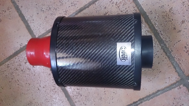

Bon sinon je cherche une admission pour l'exocet :)
Forcément le truc d'origine ne va pas, donc j'aimerais un cône avec un carter autour, quelqu'un saurait où trouver ça ?
Merci d'avance !

BMC OTA?

300e !? :o :woo:

Il y en a une en vente sur le forum Focus.
130€ fdp in

ah mais c'est comme le kit viper non ?
le tube sert à sortir chercher l'air, pas à relier la boîte à l'admission.
le type vendrait une durite silicone avec par hasard ? :D

C'est une boîte à air que tu relies à ton plénum mais en effet tu peux alimenter la boîte à air avec de l'air ext en utilisant un tuyau.

tu connais le diamètre d'entrée du truc ?
et le diamètre d'entrée de l'admission mx5 ?
parce que si je peux m'en sortir avec ça et une durite en silicone à 10 balles de chez oreca prends-la moi jte fais un virement direct :jap:

Je connais pas les diamètres mais en effet avec 20 balles de durite tu t'en sors.

Choppes une boite à air de S2000, en plus ça coupera des bruits d'admission avec les résonateurs (pour ton homolo).
Et Honda arrive à tirer 120cvx/litre avec cette boite à air!

celle-là ? :D
comment dire .. je doute que ça rentre sous le capot d'une exocet ;)

Oui, dommage car elle est top

au final j'ai pris une kosei kf50 :tantpis:
pas cher et ça rentre sous le capot.
