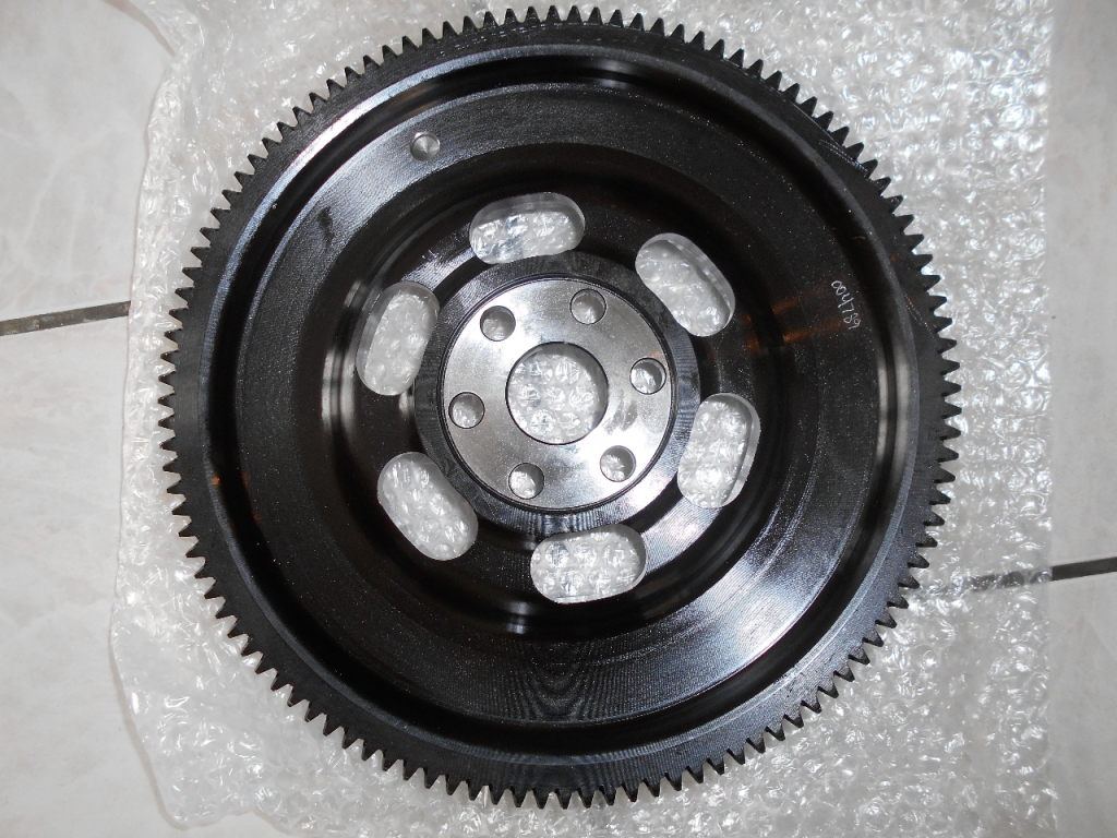

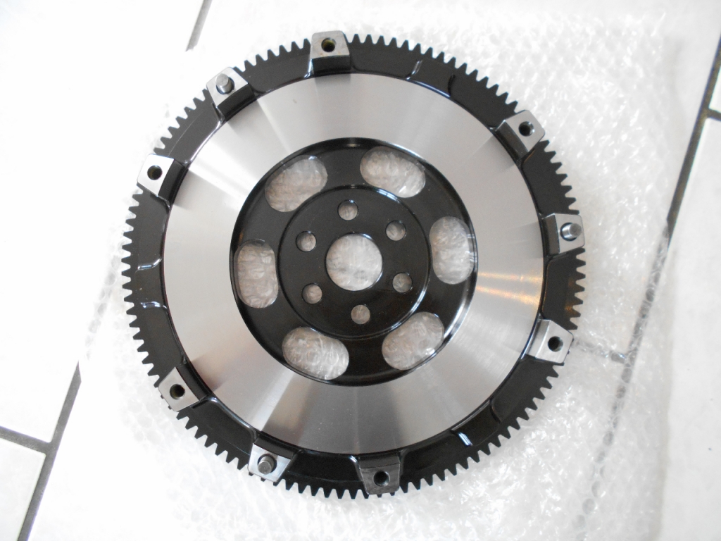

Volant moteur FM 4.6 kilos :bave: :bave: :bave:

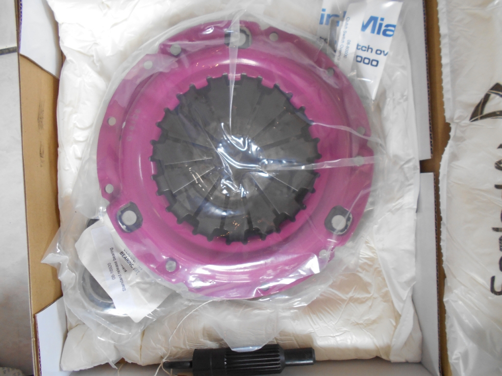

Embrayage Sur mesure FM :D pour monter une Transmission TII sur BP (spoiler warning)

Message Publié : Dim 15 Mai 2016, 16:03
Message(s) : 5586
Wouah la vache!!! :o :faim:
ça promet! combien de couple maxi admisible comme promesse sur cette boite? :geek:
Tu montes aussi le pont de Turbo2?
http://www.geocities.ws/crash41301/tranny.html :bave: :love:
tu vas te faire la "adaptation plate"?
http://www.miataturbo.net/miata-parts-s ... ata-71777/
Ma Mx Black Ed 92
"MS ta MX !"
Message Publié : Dim 15 Mai 2016, 17:43
Message(s) : 14322
et c'est quoi l'intéret de passer sur une boite de rx7?
puis ça n'est pas plus simple de changer la cloche de boite plutot que de faire une cale d'adaptation?
kingkong avait comparé une boite de NA et une de FC et elle était identique a quelques détail près.
