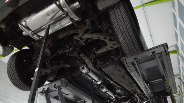

Je me suis fabriqué des chandelles pour attaquer la ligne. Ca va vraiment être serré mais ça devrait passer = la ligne ne doit pas être le point le plus bas, donc le point qui touche en premier sinon bonjour les dégats.

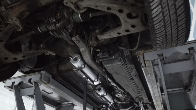

En tout cas cool pour la mx, c'est les tubes pour faire ta ligne qu'on voit sur les photos? Ou c'est juste pour te faire un gabarit ?

Sur les photos c'est les présilencieux des tubes primaires. Le Y sera placé sous le pont.

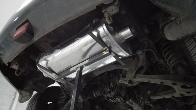

salut à tous,
Ca avance pas vite mais ça avance quand même :roll:
Un peu d'avancée sur la ligne, finie, pointée. Il me reste les supports à faire, et la sortie à pointer et rallonger. Vous pouvez vous moquer des pâtés, en général ils ont été fait après des bonnes séries de coupés/meulé/ajusté donc avec la chaleur et les nerfs. Je ferai mieux posé sur un établi :oops:
Avec du recul, plus jamais je referai ça. C'est trop la merde.

Message Publié : Mar 14 Juil 2015, 17:21
Message(s) : 7688
joli travail en tout cas ;)

tu pourrais avoir une position encore pire pour travailler si tu n'avais pas de pont ^^

Respect :jap:

beau boulot, elle va bien chanter :faim:
quand tu feras le peripheral port, tu saurais faire un mini tuto?
ça m'intéresse de voir comme c'est fait.

Un tuto je sais pas mais des photos oui :oui:

ça sera deja pas mal.
tu vas le faire toi meme?
quand je vois des photos sur le net, je me demande toujours comment repérer l'endroit pour percer dans le housing.

Sacré boulot, en effet :etonne:

On dit tjr que c'est la dernière fois que l'on fait cela.... Jusqu'au prochain projet :)
Félicitation pour le taf accompli

Bon courage pour la suite :faim:

Très beau boulot :love:
Petite question pas du tout intéressé :D
En quelle matériau? et ou as tu trouvé ces tubes pour faire ton échappement?
Et pour finir tu viendras tourner sur circuit avec les régliss days ? :D
Courage pour la suite :hello:
