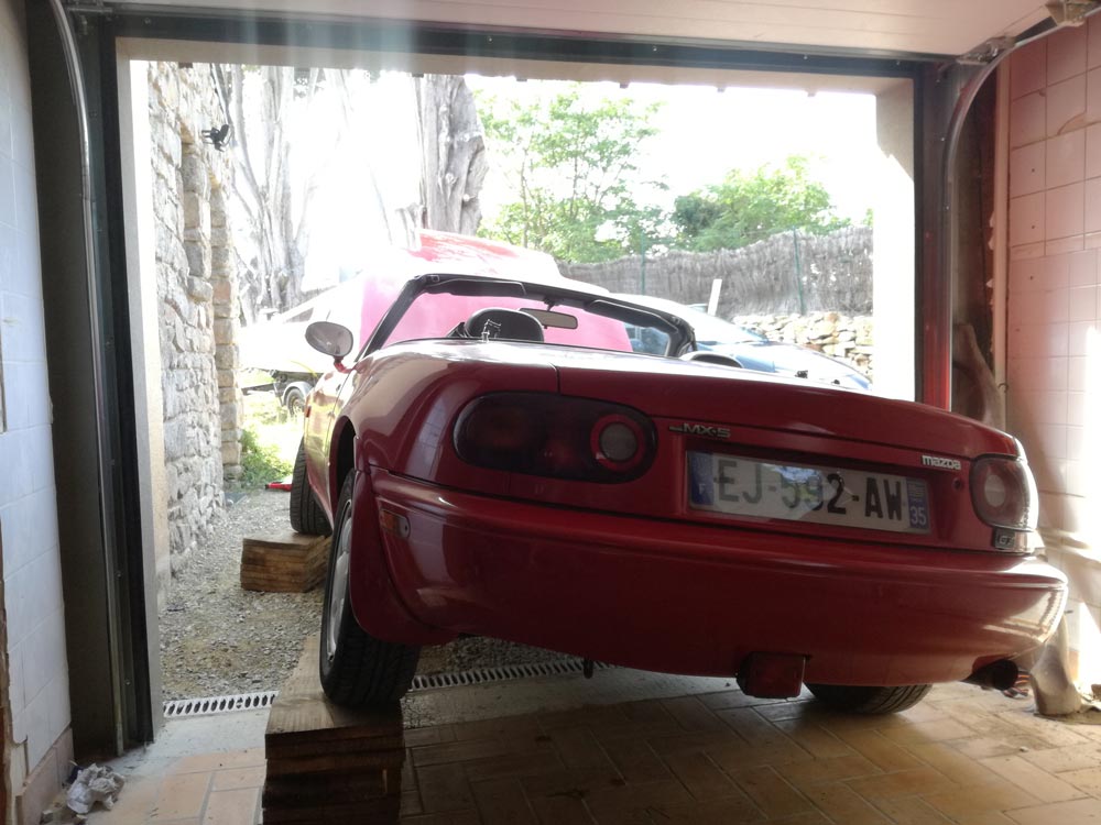

sinon pour les news, ma première vidange hier avec rampes "home made" :D
Tout c est bien passé à part le joint qui n'était pas le bon donc j'ai remonté avec l'ancien. Je passerais en acheter un autre la semaine prochaine et changement rapide avec doigt sur le carter pour éviter que ça coule partout.
Toujours ravi de la mimix qui accepte sans broncher de se faire dévisser, pas de rouille ou de boulons grippés. Chaque intervention me rassure sur l'historique de cette dame.

Prévoie une bassine sous la voiture pour ton remplacement de joint :aie:

pour la bassine, je vais demander à ma moitié et ses blanches mains de faire le bouchon temporaire pendant que je remplace. Le temps qu'elle réalise qu'elle c 'est fait avoir elle ne pourra pas se défendre ou alors il faudra qu elle enlève son doigt et se retrouve couverte d'huile (ce plan est parfait, je suis machiavélique. :ricane: )

et prend des photos :D

si tu leve autant ta MX dans l'autre sens ça doit peut-etre etre jouable :D

oui mais tellement moins drôle :ricane:
J'ai déjà fait 150kms et ça ne fuit pas, je me tâte à le laisser comme ça. C'est un joint alu donc pour moi si ça ne fuit pas c est que c est bon ?
Message Publié : Sam 26 Août 2017, 09:07
Message(s) : 4862
Les joints peuvent s'utiliser maintes fois sans soucis.
