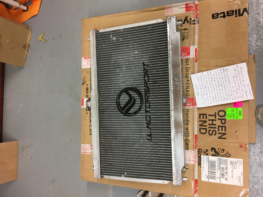

Hello toulemonde, apres un petit moment d absence, je refais surface pour vous tenir au courant de l avancement de la miata :D

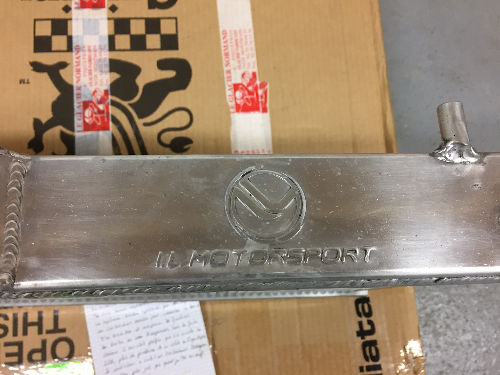

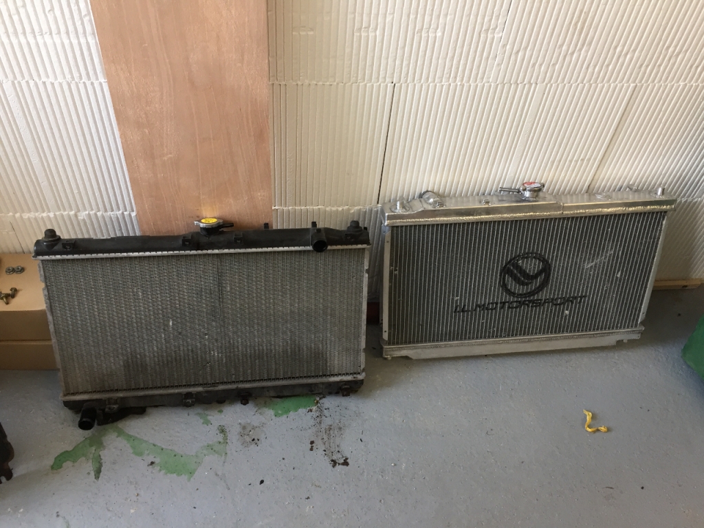

Ce matin montage du nouveau radiateur il motorsport ( merci fiki :bien: )
On vide deja l ancien , a savoir qu une fois rabaissée, obligé de la remettre sur chandelle pour pouvoir acceder a la trappe pour la durite et au bouchon de vidange .
On vire l ancien radia et on demonte les ventilos et la on compare les deux :aie:
Oui je sais je suis un crassou , j en ai foutu partout par terre du liquide :aie:
J ai du decaler la patte de fixation des tuyaux de clim pour decaler les coudes qui genai de 5 mm pour l emboitement du nouveau radia. Mais tout est ok , remplissage du circuit et gooooo :bien:
Plus qu a rouler !
Demain sortie piste , on va voir si sa fait bien son taf :roll:
