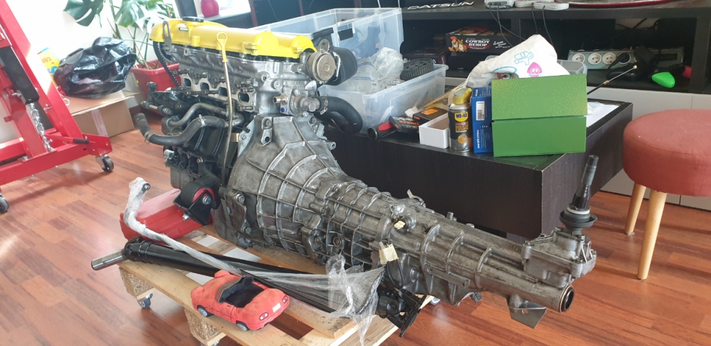

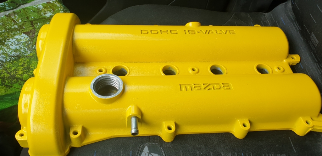

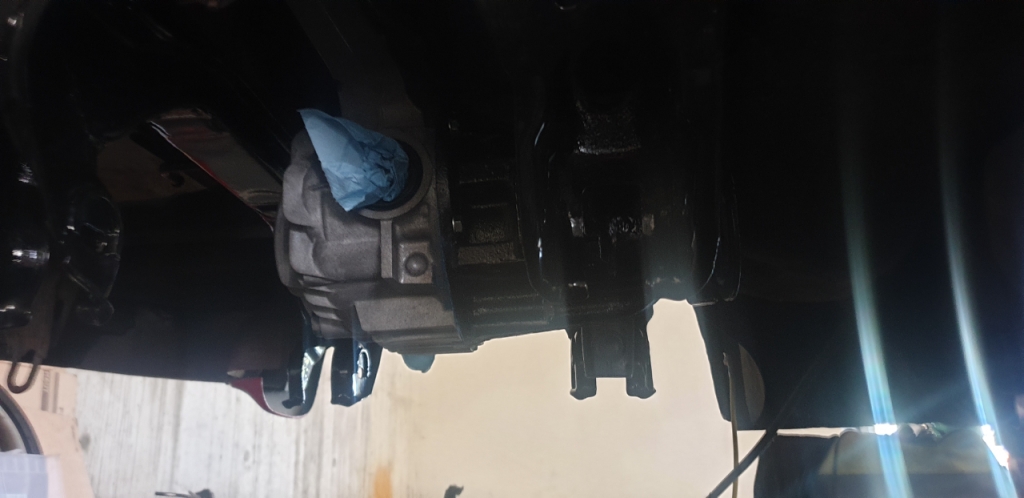

Berceau posé, c'est bien d'avoir refait a neuf ça rend bien.
Roulements neufs aussi tant que c'est dehors, quand on a pas de presse on a des idées. :D
J'ai aussi repeind le couvre culasse au pétard, avec du jaune restom.
Ca rend vraiment bien.
Il reste les pastilles et je pourrais rentrer le moteur.

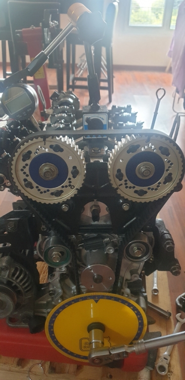

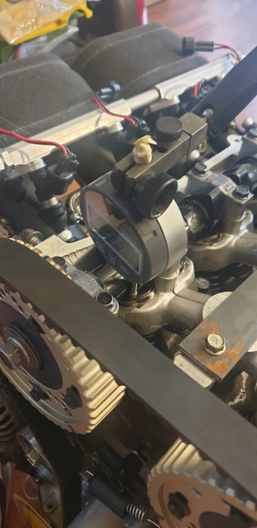

J'ai reussi à les caler au comparateur, mais sur le coup javais pas fait gaffe.
En effet je me suis bien planté sur ce coup là.
Sur ma fiche catcams c'était marqué hydrolic followers. J'ai pas fait gaffe tout de suite.
Et après avoir tout fini par acquis de conscience j'ai vérifié...
Je me suis planté d'un chiffre sur ma ref en commandant, et sur le site ou je les aient achetés,
En copiant la bonne ref il donne la mauvaise. Bref faillait bien se relire.

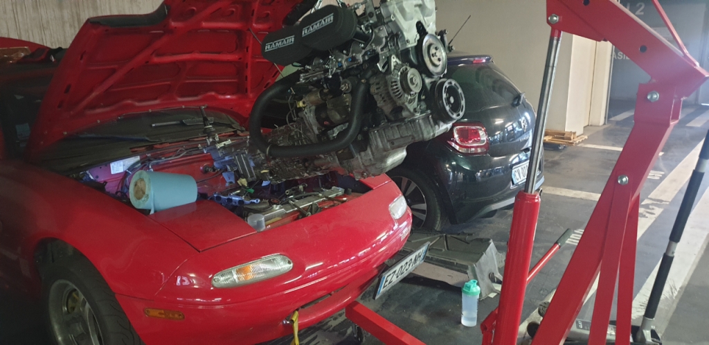

Ducoup j'ai démonté les arbres et vu que j'avais rangé le moteur dans la voiture, j'attends les nouveaux arbres.
En attendant je vais aligner le ppf, serrer au couple toutes les vis de chassis et remonter le freinage.
Il faut encore installer les périphériques d'itb et remonter les accessoires.

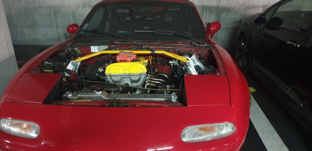

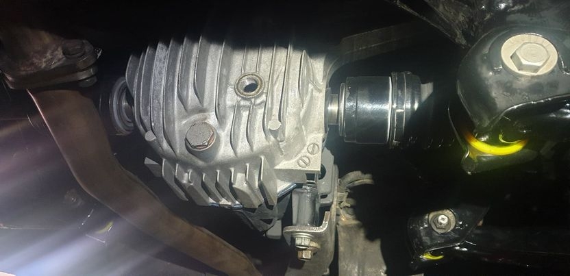

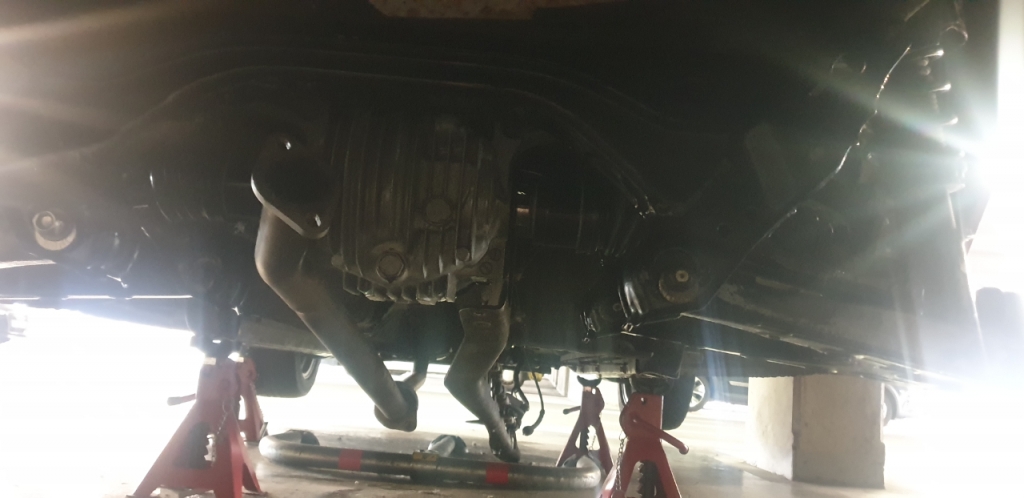

Tout est remonté, le chassis le ppf.

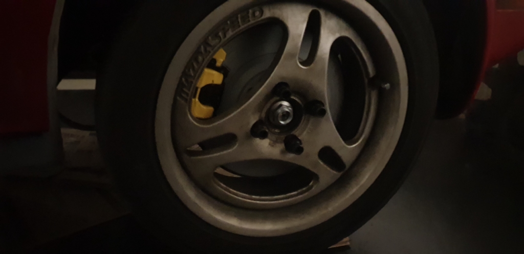

Et j'ai repeind mes étriers au pétard.
Il me reste tout ce qui est chiant.
Recabler les périphériques, pas trop dur mais fastidieux.
Surtout que les prises sont différentes entre bv5 na et bv6 nb.
Heureusement j'ai les connecteurs.
La masse du ppf est cuite, à refaire également.
Il y aura des petites choses a cabler aussi. A voir ou je pique l'alimentation.

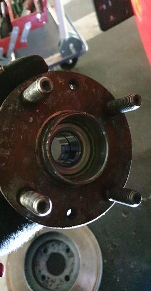

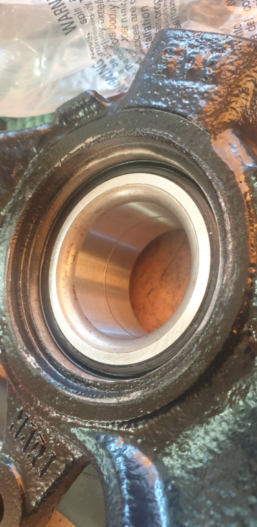

Je me tâte mais honnêtement vu que je dois changer les silentblocs avant et que j'ai les flasques de nbfl de prête.
Autant poser des roulements neufs à l'avant.
Comme ça on repart sur du neuf devant et derrière.

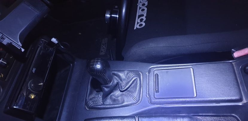

Il me faut le soufflet de levier de vitesse, il est déchiré celui qu'il me reste.
Au final si proche, mais si loin du redémarrage :D

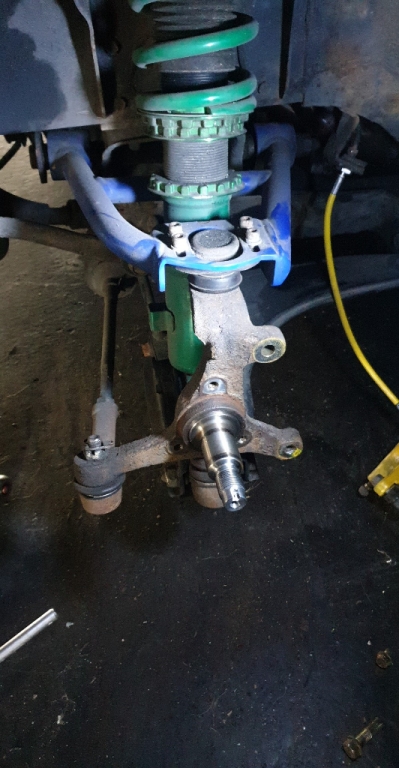

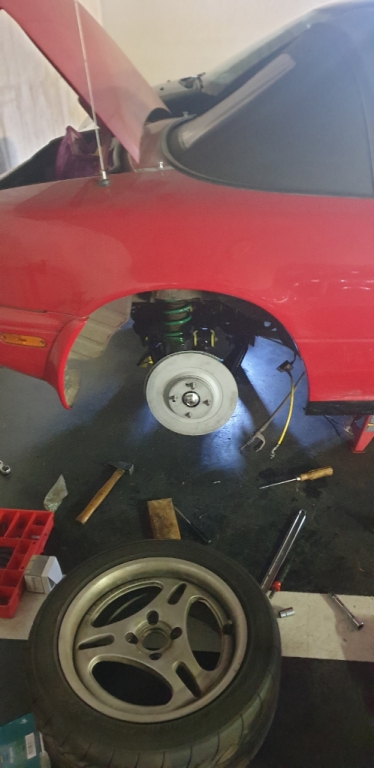

Sinon ça à bien avancé, j'ai du renfoncer mes cardans qui dépassaient, j'ai eu les même déboire que cricri avec un cardan qui rentrait pas :boxe: .

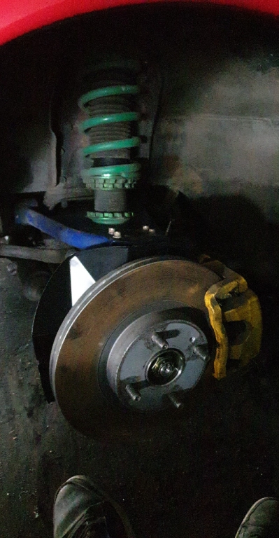

Les deux flasques nbfl avant mises les anciennes frottais les disques :aie:

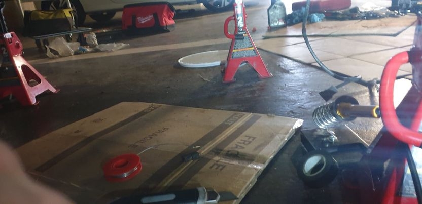

J'ai changé la cosse du capteur marche arrière, il me semble, j'adore souder sous une voiture avec 20 cm de débatemment.
Merci patst pour la pince, la masse de ppf est refaite.

En attendant je peux passer pour la première fois de ma vie la 6ème :P

J'ai fini la suspension et les freins.

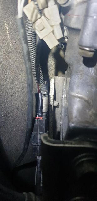

Premier problème je dois brancher un capteur d'arbre a cames de nb sur mon faisceaux de na.
C'est un 4 pins sur na trois sur nb. Il va falloir que j'épluche les schémas.
Quelqu'un à déjà vu ce montage?
