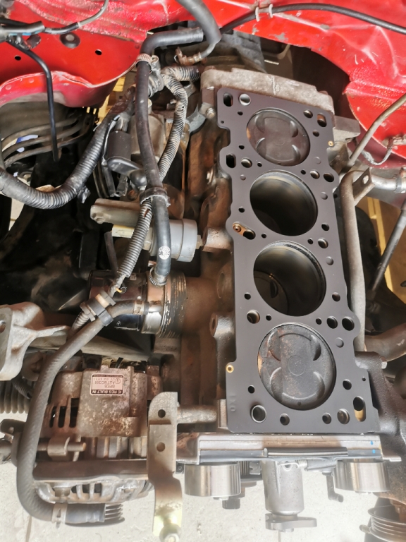

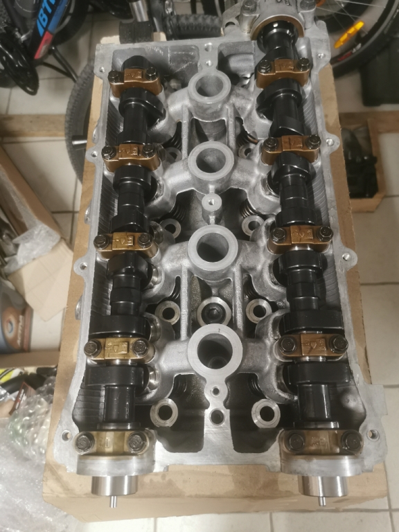

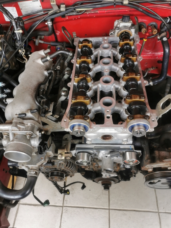

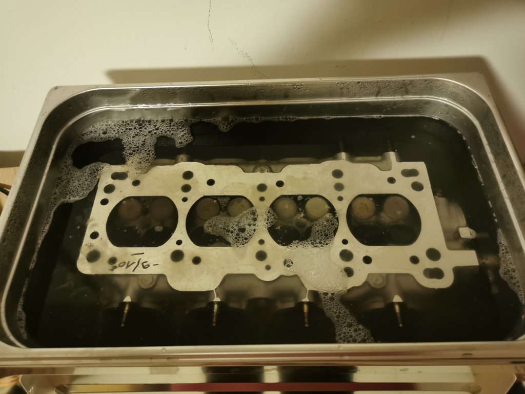

Ca y est le remontage est en cours.

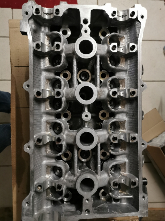

Après avoir nettoyé à la souflette, un petit bain ultrason pour la culasse.

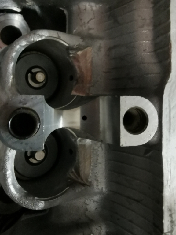

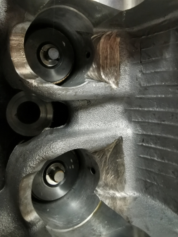

Résultat final avec un aperçu des modifs pour le passage des cams

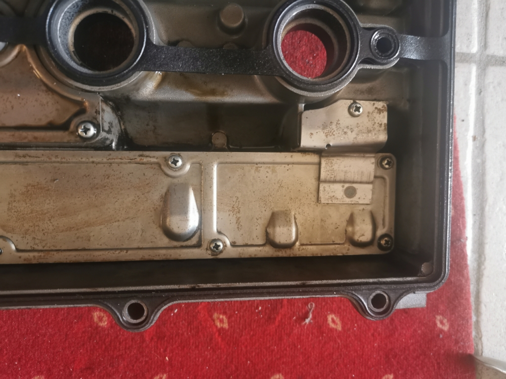

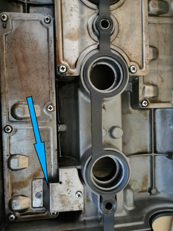

Merci à Patst qui m'a alerté qu'une chicane du couvre culasse pouvait gêner
Effectivement ça tape ici:
J'ai fait une modif de la chicane:

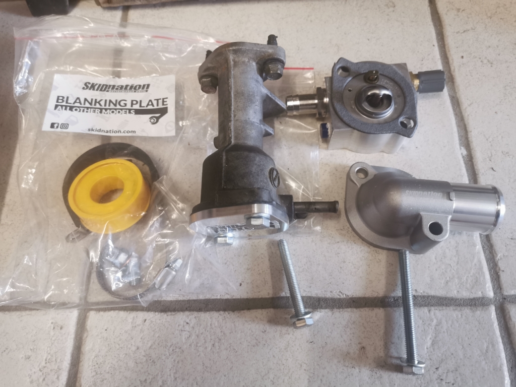

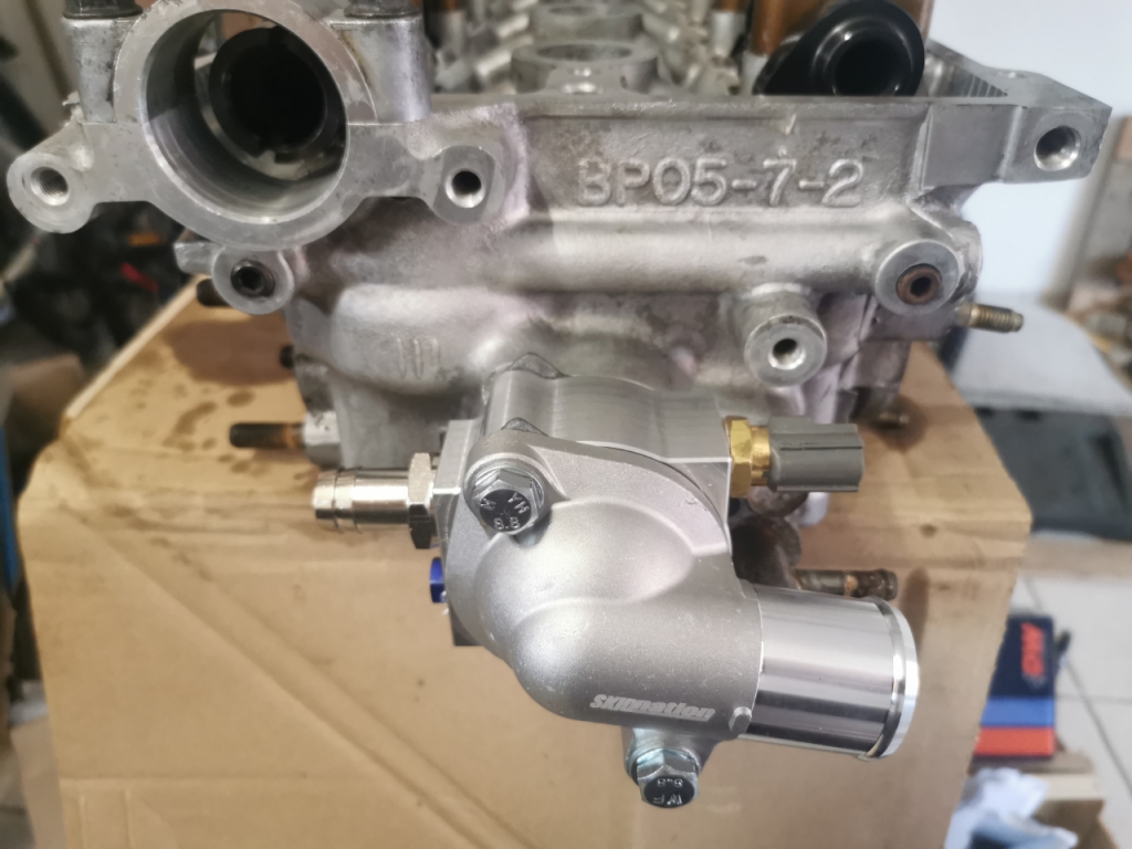

Kit Coolant Reroute Skid Nation
Vue d'ensemble de la culasse avec les nouveaux AAC et changement des joints spi d'AAC.

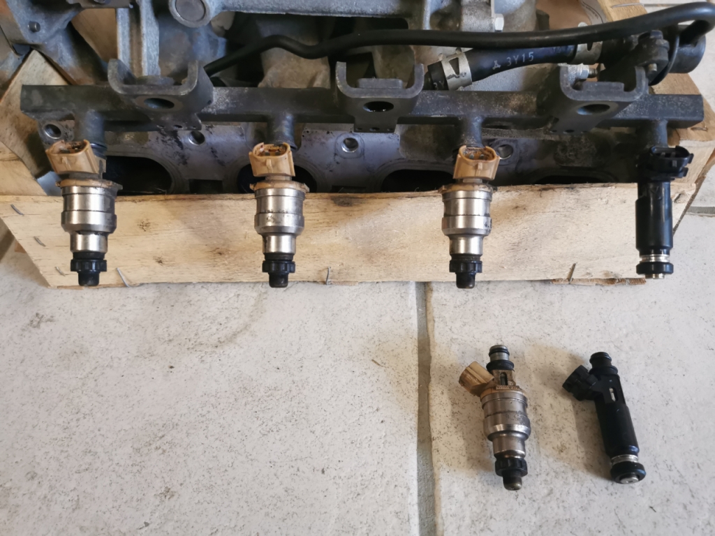

Présentation des nouveaux injecteurs
Et grosse frayeur pour finir: en présentant la culasse, j'ai perdu une des bagues de centrage.
Impossible de la retrouver sur le coup.
J'y suis retourné ce soir et là j'ai pu remettre la main sur la bague qui était tombée et calée dans un petit recoin.
Message Publié : Sam 16 Avr 2022, 07:54
Message(s) : 5355
Je suis toujours impressionné de voir ce que certains sont capables de faire. :jap:
Message Publié : Sam 16 Avr 2022, 08:32
Message(s) : 1753
Oui impressionnant ce qui a été et continue d'être fait sur cette NA par Cricri...

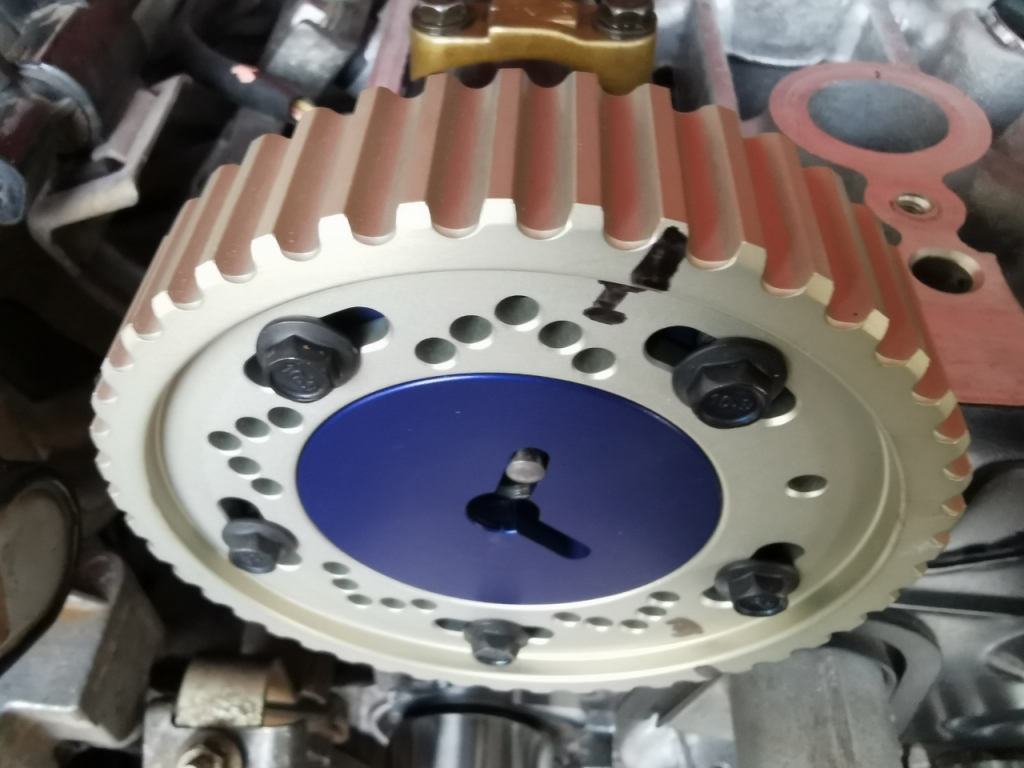

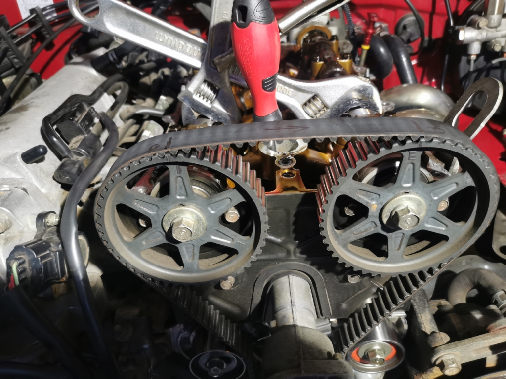

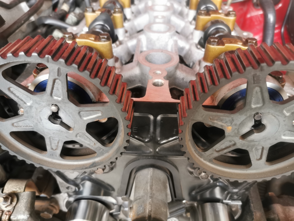

Et surprise, au moment de monter les poulies, les petits pions de positionnement sont trop longs et dépassent des poulies.
Vue avec Poulie d'origine:
Avec poulie réglable CatCam (le pion dépasse légèrement)
Il va donc falloir encore faire une modif, c'est un peu limite pour des AAC conçus spécifiquement :aie:

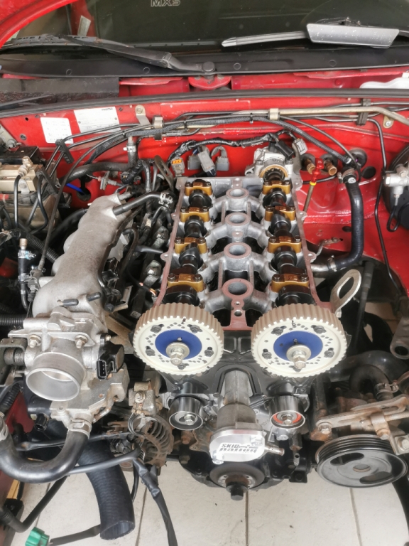

Et une photo du compartiment moteur. Coolant reroute en place et petite prise de tête pour remise en place des faisceaux et masses aux bons endroits.

j’ai 2 petites questions :
-normalement les 2 petits pin qui dépassent ne doivent pas gêner à la mise en place finale, si?
-pour le calage final des AAC, avec ce type d’arbre qui ne nécessitent pas de poulie réglable, on peut se fier aux 2 pin et aux marques sur les poulies d’origine ou faut forcément les caler avec les appareils de mesure très précis et spécifiques?

Oui les 2 pions ne doivent pas dépasser, c'est un problème de fabrication de Catcam comparés aux AAC d'origine Mazda.
L'idée des poulies réglables est de pouvoir ajuster plus précisément le positionnement des AAC par rapport aux cycles d'admission et d'échappement (dans ce cas il faut un comparateur et un disque Gradué).

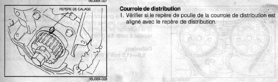

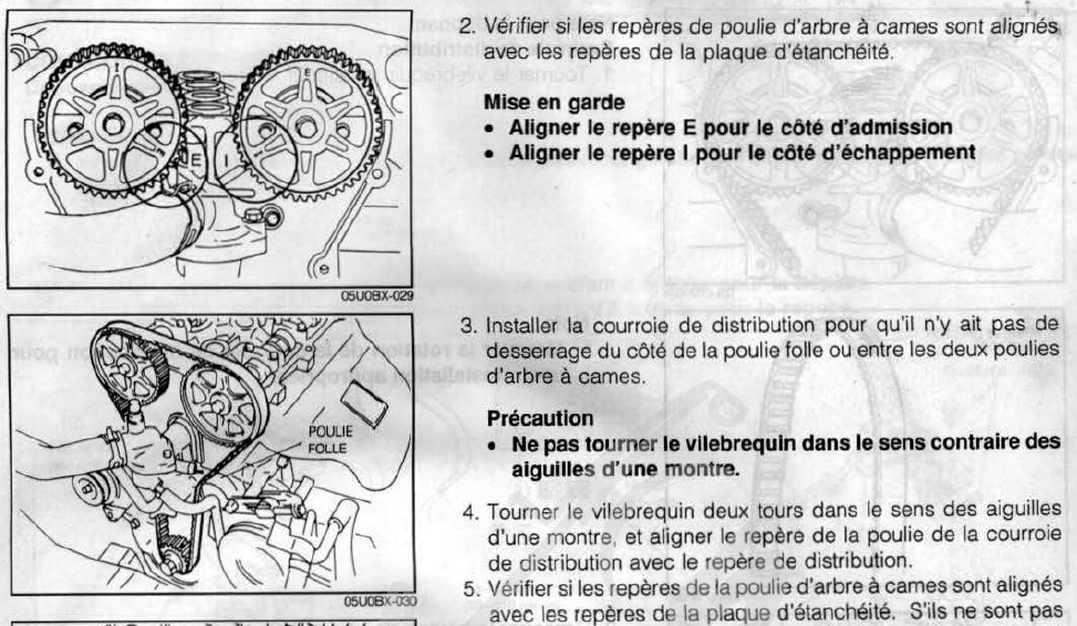

Sinon pour un calage avec les poulies d'origine, c'est simple, il faut aligner les repères I (intake) et E (Exhaust) avec la poulie en sortie du moteur au PmH (Point mort Haut). Tout est bien indiqué dans le manuel atelier ou dans des vidéos sur le net.
L'idée est d'aligner les repères lors du démontage et faire une photo pour le positionnement (le pion est au point le plus haut).
Faires des Photos avant démontage de la distribution avec tous les repères alignés:
Extrait du manuel Atelier:
Message Publié : Mer 20 Avr 2022, 10:03
Message(s) : 3646
Attention à ne pas décaler le pion par rapport à la poulie , quand tu déposes les poulies pour le changement des joints spy
