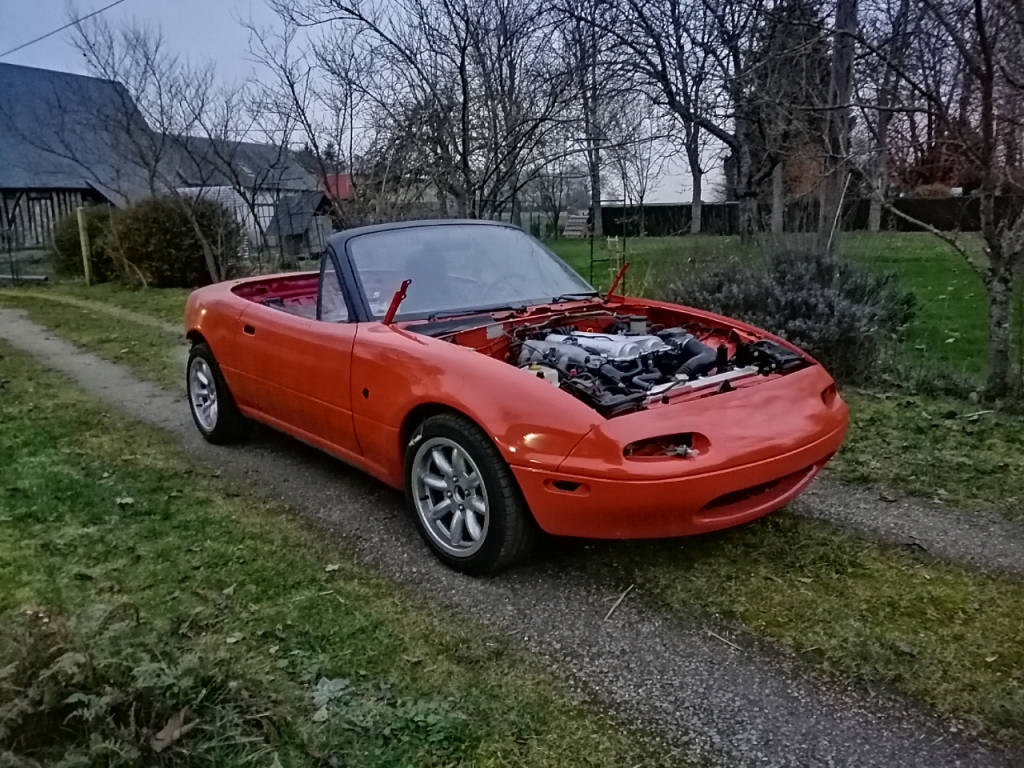

Vrai démarrage moteur hier soir avec liquide de refroidissement et ligne complète
Quelques poussoirs qui claquent encore et pas de montée de température d'eau au compteur sinon tout semble normal :cubitus:

La T d'eau c'est peut-être juste un contact dans le mano du TdB mais à l'arrêt de ce temps c'est très long à monter. De toutes façons,de mémoire il n'y a que deux sondes et une thermistance (c'est le bon mot?). A l'avant du moteur c'est pour le moto ventilateur, à l'arrière la toute petite à un fil c'est le signal pour le TdB et la fichue thermitrucmuche verte à deux fils (cosses très fragile côté faisceau) c'est celle qui renseigne le calculateur.
En voyant ton montage échappement je vais mettre un peu de bande thermique au niveau du pont parce que boîte et pont prennent des températures importantes et les contenances sont très faibles. D'où la nécessité de vidanger souvent l'une et l'autre. Les cadors vidangent tous les deux meetings, soit quatre courses.

1er tour de roue dans l'impasse :cyp:
Ça chante bien avec la ligne inox.
Va falloir bosser les freins, pédale dure sans moteur et bien molle avec le moteur demarré :?

Pas d'angoisse c'est normal. Pédale dure sans dépression normal, quand le mastervac ne fonctionne pas tu vois bien qu'il sert à qq chose! Pédale molle après un remontage, normal, il faut faire la purge encore et encore, souvent les bulles d'air sont à l'arrière gauche. Il faut bien régler l'avancée des pistons arrière aussi et tendre le câble de frein à main selon le manuel. Et quand tout est neuf, coupelles et plaquettes ça reste mollasson avant "cuisson". Tu as enlevé les pastilles collées sur le dos des plaquettes? Tu as bien nettoyé la valve proportionnelle?
J'ai roulé avec des trucs étranges, des bizarreries anglaises ou américaines par exemple, le châssis de la MX est fantastique freins compris. En plus il réagit très bien aux réglages, tu peux la typer selon tes goûts ou le circuit. Et les Firestone sont supérieurs aux anciennes enveloppes qui n'étaient pas si mauvaises.
