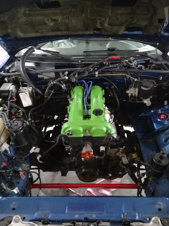

J'avance vers la sortie du moteur...
accès pas simple pour devisser les écrous bas du collecteur d'admission, mais ça se fait!
il faut être patient et meticuleux pour tout remettre bien en place!
