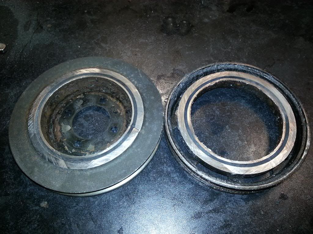

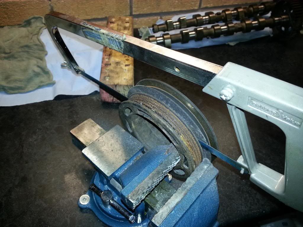

Pour revenir au sujet des poulies damper allégées, j'ai trouvé une autre solution low cost :
:ricane:
