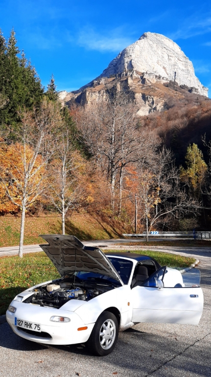

Ce matin, en revenant de chercher les croissants, je l'ai poussé un peu dans la montée. Ce 1,7L marche pas mal. On sent qu'il a du mal à se remplir au dessus de 5500 tr/mn (Admission et échappement d'origine) mais, avant ça, il est bien plein.
Pas très à l'aise dans les bas régimes, il rechigne un peu sous 2000 tr/mn, surtout à froid...
Bref, en arrivant sur le plateau, en pleine réaccélération, un truc se passe. Je regarde le tableau de bord, le compte tours est à 0... dans ma tête, je me dis que j'ai un petit souci électrique dans le tableau de bord. J'accélère... rien, que dalle, Nada. Parking à droite. Puis, elle refuse de démarrer.
Long story short, un peu plus d'une heure après (petit moment de solitude, quand même, au bord de la route en plein confinement) un ami vient me tracter et nous rapatrions la voiture jusqu'à chez moi (merci Antoine)...
J'ai vérifié le calage de distribution, tout est OK. Même si le gros boulon de nez de vilebrequin était pas serré...
Côté fusibles, rien de spécial, visiblement...
Pompe à essence en mode forcé, pas mieux.
Petit boîtier Mitsubishi interchangé avec un autre, rien.
Débitmètre interchanģé, rien.
A priori, je n'ai pas d'étincelles, mais mon test était assez sommaire...
:tantpis:
