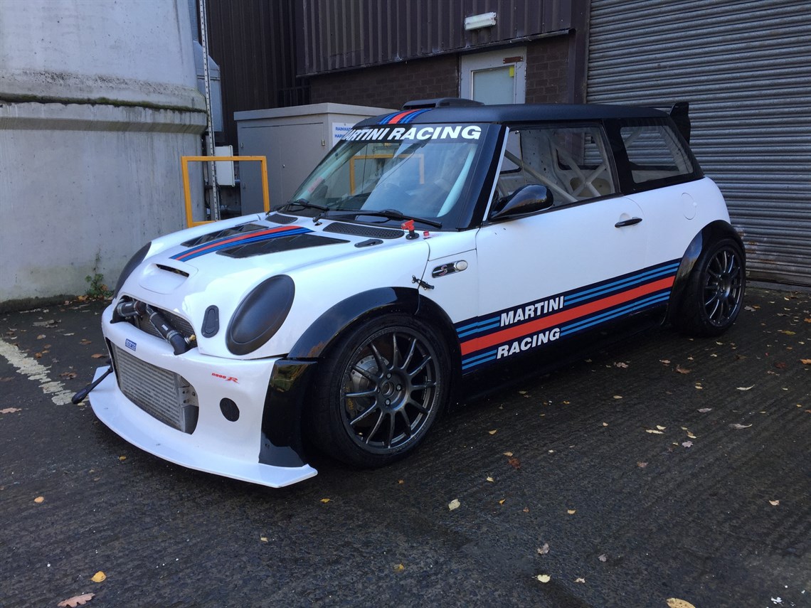

quelques renforts et un peu d'aéro :red: :

t'as envoyé cette photo à Adeline pour la rassurer sur ta rehab-prépa ? :aie:
j'déconne, c'est toujours un immense plaisir à suivre :jap:
