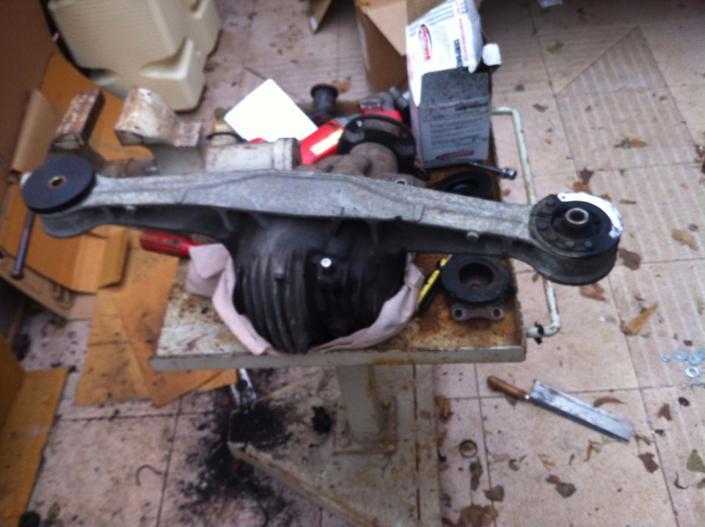

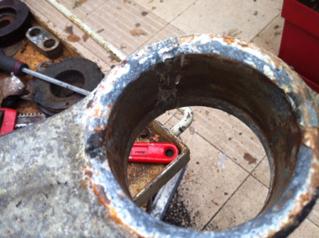

aujourd'hui, pont démonté, train arrière en cours !
Maintenant faut trouver un truc pour sortir les silentblocs du pont sans tout casser.
Message Publié : Mar 7 Fév 2017, 19:44
Message(s) : 6973
Tu perces le caoutchouc pour dégager la bague intérieur puis tu glisses une scie à métaux pour couper la bague ext puis tournevis, burin marteau ;)
Message Publié : Mar 7 Fév 2017, 20:22
Inscription : Lun 22 Août 2011, 17:03
Message(s) : 444
J'y ai pensé. Pas de risque pour le corps du diff. Merci de la confortation :P
Message Publié : Mer 8 Fév 2017, 17:41
Message(s) : 444

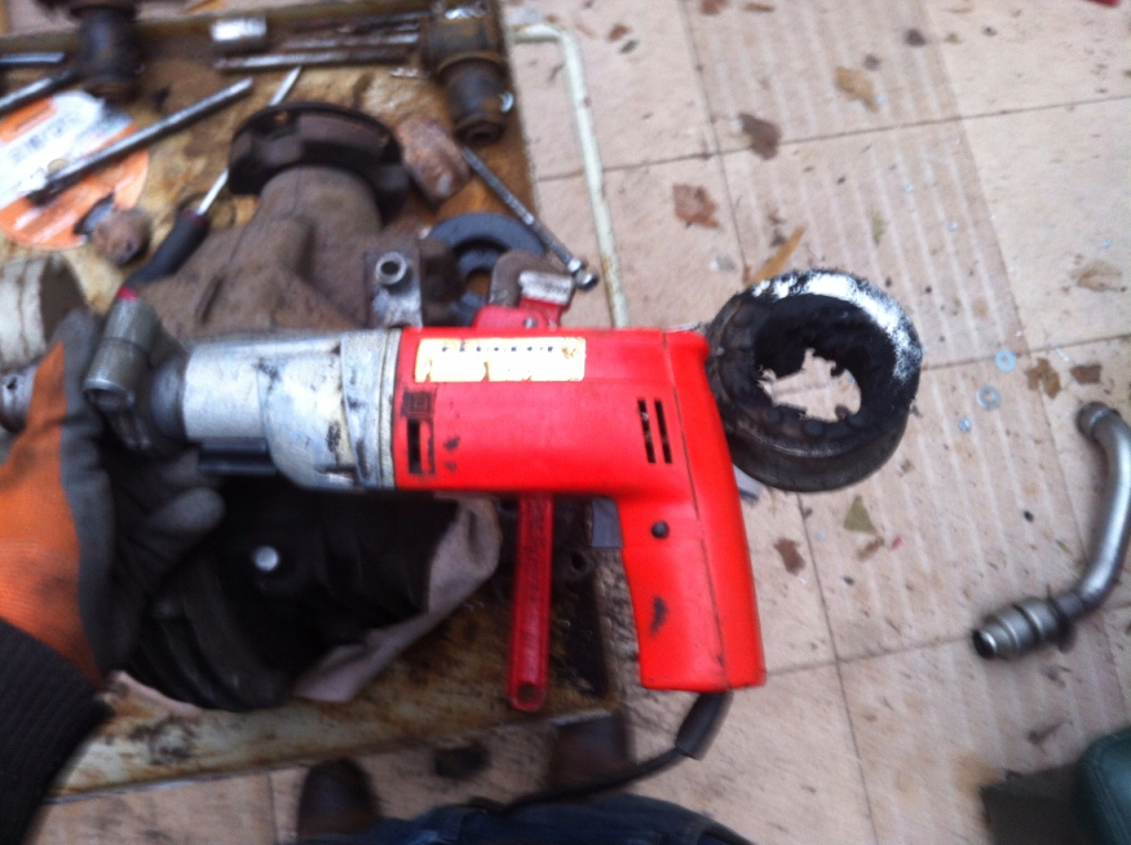

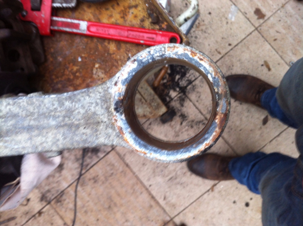

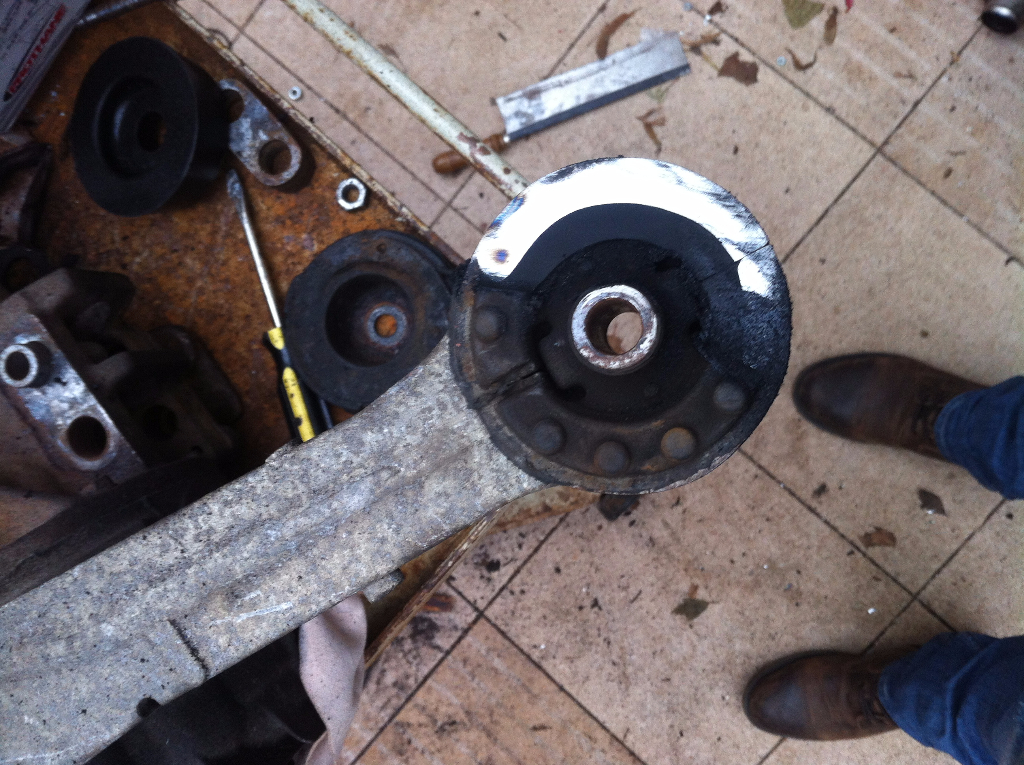

Bon c'était tellement rapide que j'ai pri des photos :D
D'abord on commence par disquer au disque à lamelles le caouchouc qui dérange.
Ensuite on perce le milieu avec la fidèle Peugeot du Père qui a 25 ans
On scie, on tape, et on met le nouveau.
30min le total

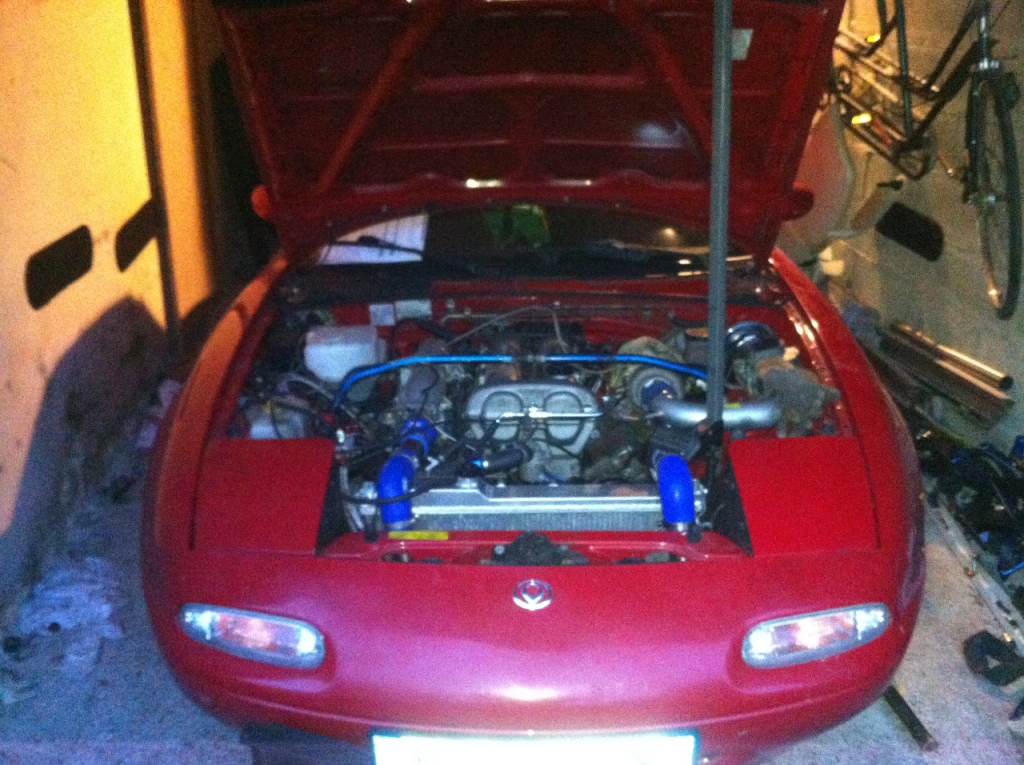

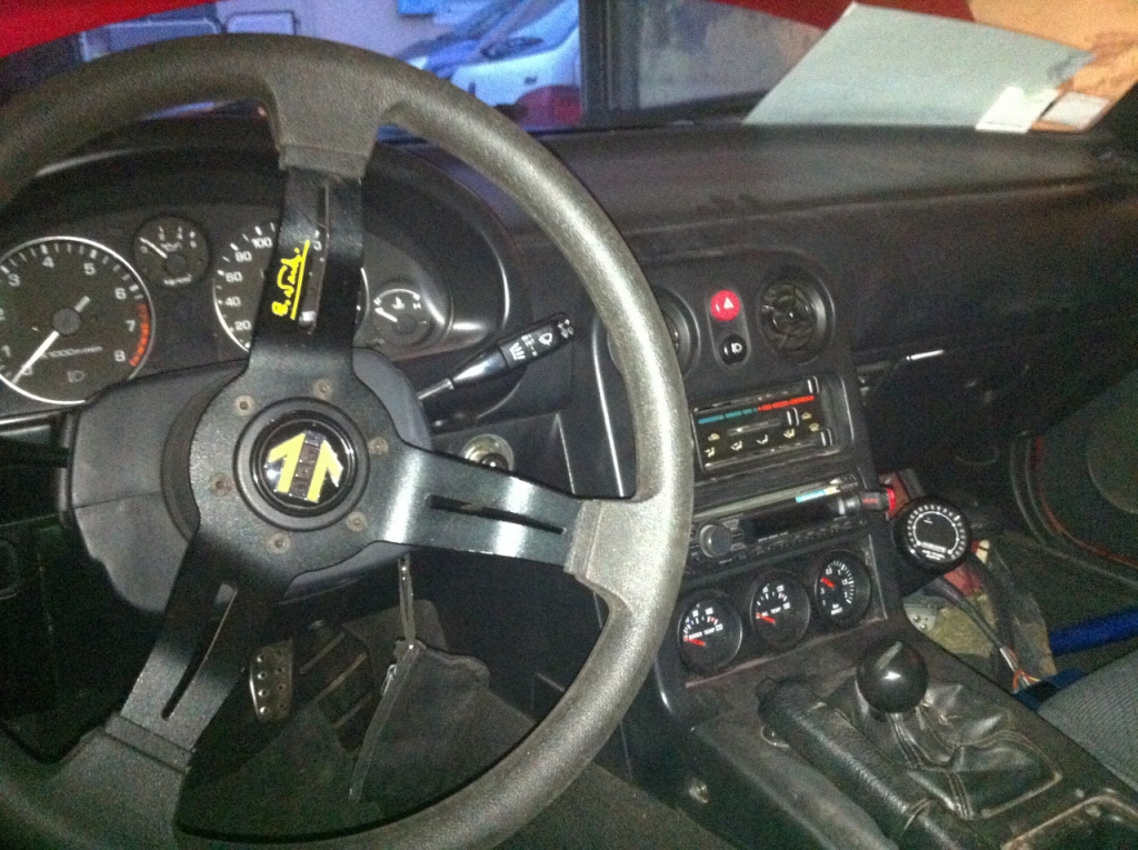

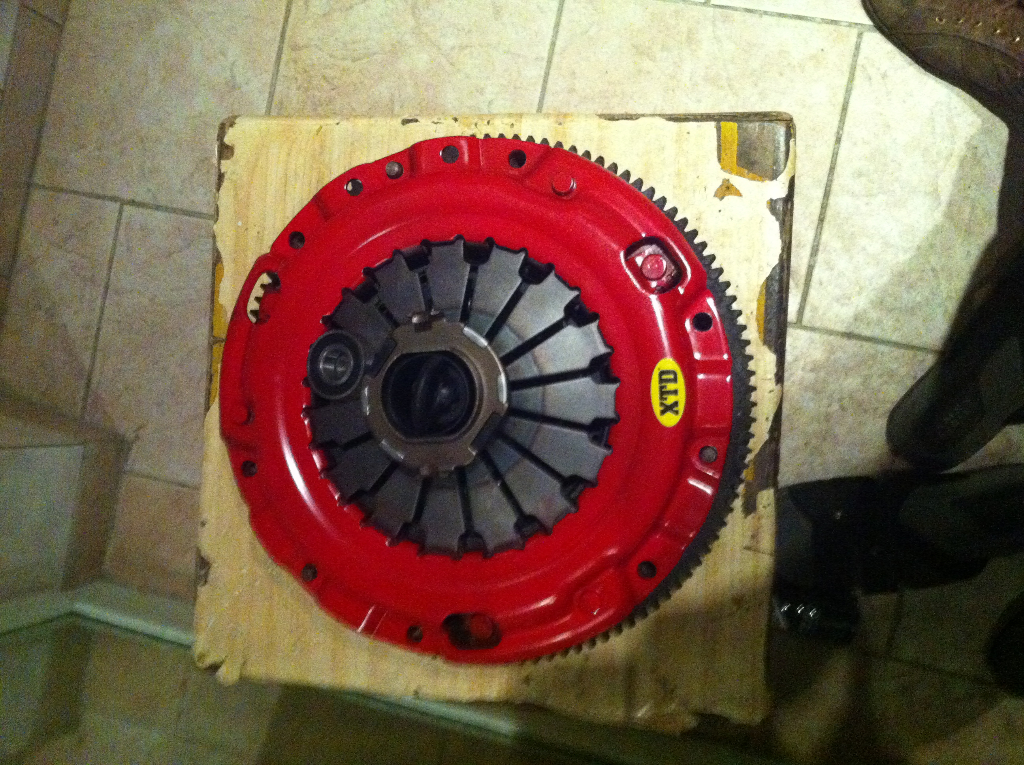

En place pour attaquer l'embrayage !

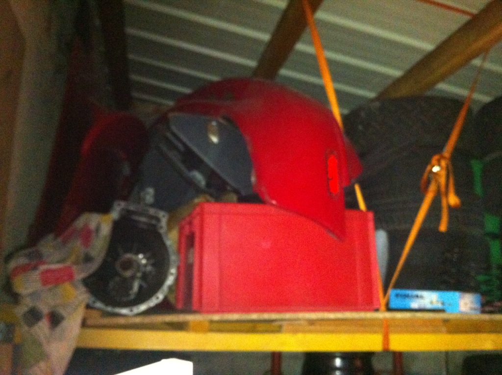

Les pièces !

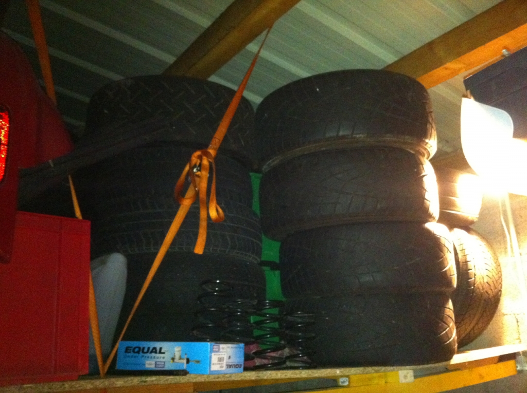

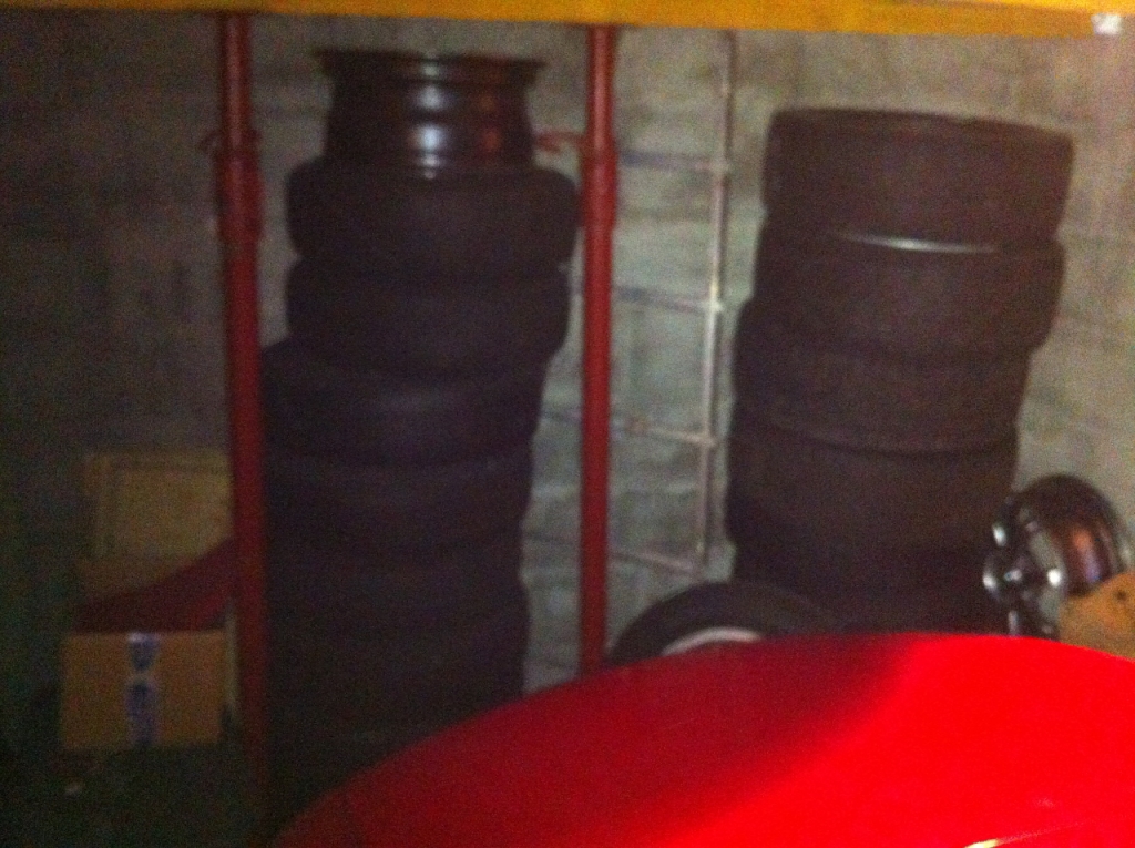

Le bordel, mes 100 pneus ( j'abuse a peine )

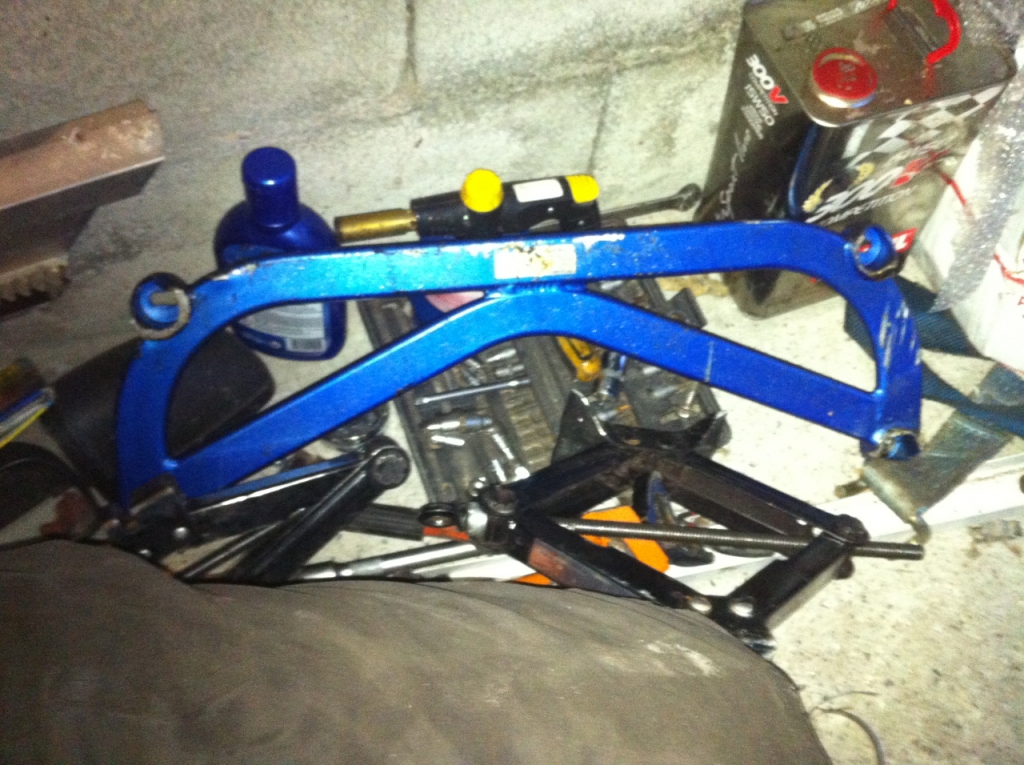

Ma barre inferieure cusco qui se fixe au berceau, bah elle a déja bien raclé la coquine !

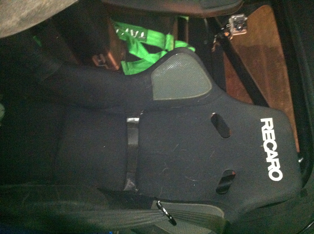

Pics bonus de l'interieur
Dites pu que je met pas de photos !
J'ai remonté mes BBS 14 avec des cales de 25mm et enfin ca donne quelque chose de correct sur une caisse rabaissée. J'hesite même a les garder pour du daily. Mais j'ai 2 autres idées donc... on vera :D
Enfin fini les trains roulants, il faut encore regler la hauteur, faire une géometrie. Mais avant ca, changer l'embrayage, truc bien chiant au sol...
