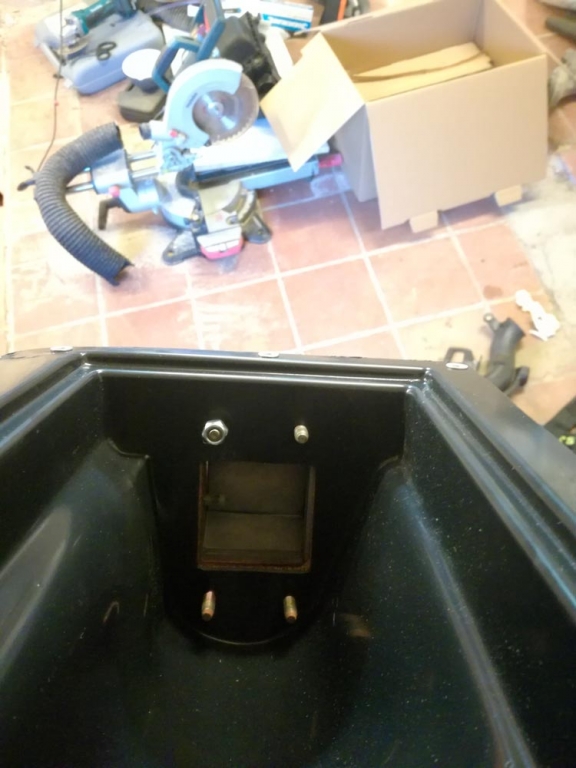

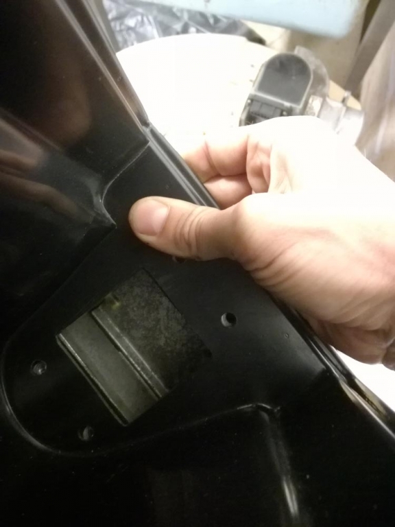

Alors suite à une occassion sur les petites annonces du forum j ai acheté la cai de Jackson racing trop curieux de tester la bête.
J'ai avancé pas mal dans le montage et plus j'avance et plus je me demande si je vais pas perdre en performance :aie: , je m'explique.
Actuellement je suis en couvercle 1.8l na et debitmetre rx7, ça veut dire que tout l'espace qui peut aspirer de l'air le fait. La Jackson racing est calibré pour un debitmetre d'origine d'où mon questionnement.
Quelques photos pour illustrer mon propos :
On voit sur la photo avec le débitmetre d'origine que le carré est pile a la bonne taille du débitmetre d'origine.
La sur celui de rx7 le trou est trop petit
Pareil pour la sortie vers le papillon.
Si certains ont déjà fait ce montage et je n'en doute pas petits canaillous, quelles astuces vous avez trouvé pour retirer les côtés limitants de la jackson ?
La solution de la découpe du carré pour agrandir l'arrivée d air n est pas possible c est trop juste.

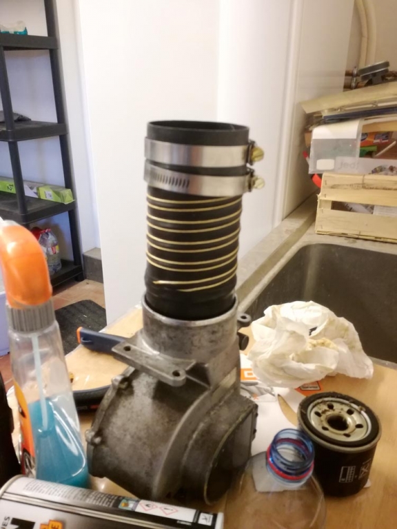

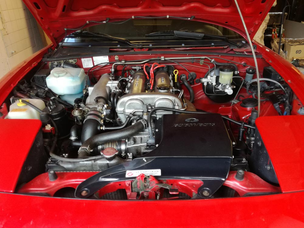

Ca y est l admission est montée avec le débitmètre d origine dans un premier temps.
Au niveau du bruit, et bah j en ai moins :etonne:
au niveau performances avec la perte du debimetre de rx7 (je pense qu c est surtout lui la cause) j ai perdu une bonne grosse louche de couple.
Je vais commander un manchon silicone pour adpater le débitmètre sur le tube de la cai qui va au papillon et voir ce que ca donne.

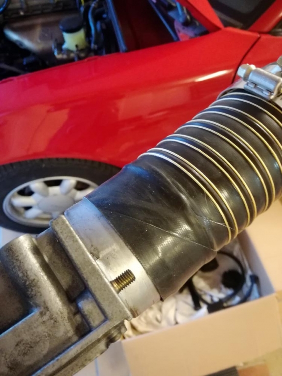

Tu ne pense pas qu'il est préférable de laisser un manchon souple en sortie du débimètre . Le moteur bouge et le racing jackson est fixe . ?
J'ai utilisé le manchon fourni avec le JR pour faire la liaison avec le débimètre de RX7.
J'attends ton retour sur l'utilisation du manchon silicone :jap:
Message Publié : Ven 1 Sep 2017, 16:45
Inscription : Ven 6 Jan 2017, 08:39
Message(s) : 454
comment as tu reussi a utiliser le manchon de la jr pour le debitmetre de rx7, ca me semblait est trop piti (dixit photo au dessus)
Message Publié : Ven 1 Sep 2017, 17:19
Message(s) : 1619
Je l'ai raccourci et j'ai enlevé une partie du fil de fer qui rigidifie la partie qui s'emboite sur le débimètre de RX7 .
Je n'étais pas tout a fait confiant et j'ai toujours dans le coffre un rouleau d'adhésif au cas où il y aurait des fuites . Depuis quelques mois ça tient mais si tu trouves une piste de manchon souple , je suis preneur
