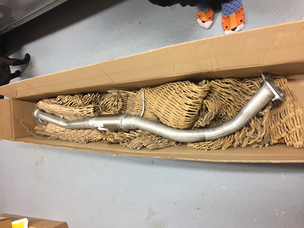

Colis arrivé!! :woo:
Ahah montage mercredi si j ai un moment ou samedi :bien:
Hate de voir ce que sa donne :ricane:
Meme le chien kiff la ligne :aie:

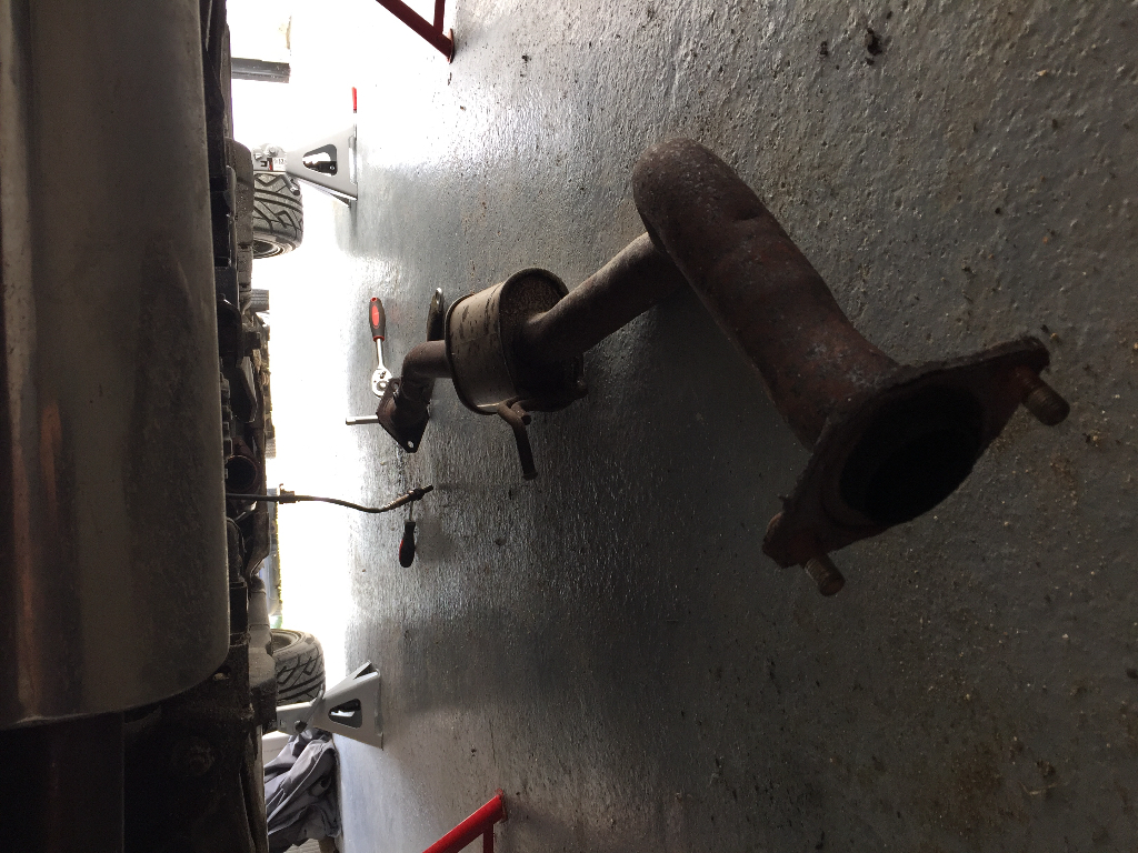

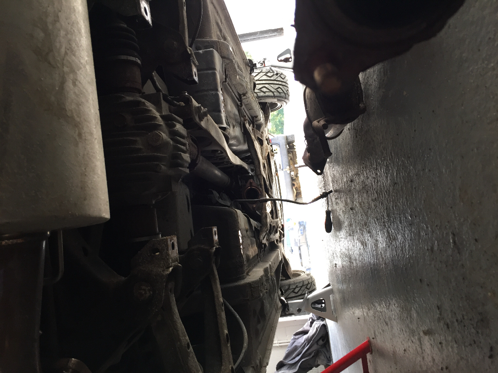

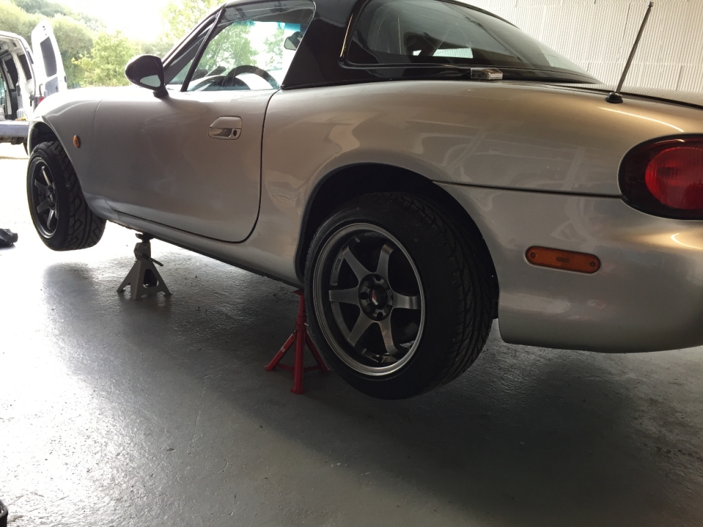

Aujourd hui montage de la ligne intermediaire BBK inox :D
Je dois egalement remonter mes combines d un cm car g un peut frotté en sortie de piste a ma derniere sortie a loheac donc on pete la petite direct sur 4 chandelles :bien:

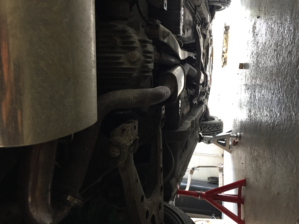

Allez go on passe sous la caisse non sans la petite goutte de sueur en se disant putain faut pas que sa lache quand je suis en dessous :aie:
Un jeu d enfant pour la suite , deboulonnage de la protection et demontage de l intermediare d origine .
Et on passe au montage du BBK :bien:

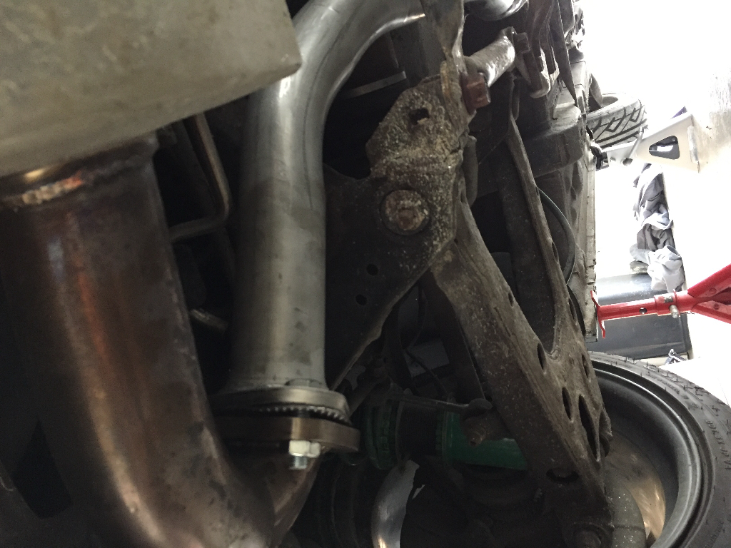

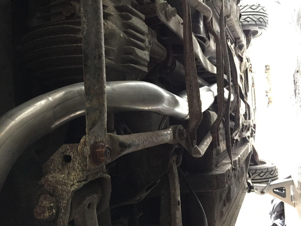

On remonte le tout et tadadaaaaaa!!! :D
Petit test dans le garage pour voir si ya pas de fuite ... ça c est ok !
Et je m attaque au reglage de mes combines ... encore ... :aie: la quatrieme c est la bonne!! :aie:
je la sort ce soir , on verra ce que sa donne niveau sonorité , je ferai un retour la dessus :bien:

Alors oui je l ai raccordé sur le collecteur d origine , il y a des joints assez larges fournis avec pour compenser la difference de formes . Et pour le silencieux cobalt v est pareille, pas exactement le meme diametre et la meme forme mais le joint compse bien .
J ai pris le soin de bien centrer les tubes et une fois sur l essai d etancheitée pas de soucis !
Une cigarette allumée pres des raccords te montrera tout de suite si ya une fuite :bien:
