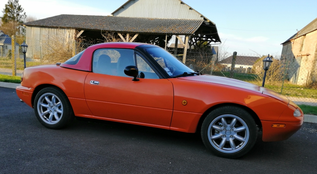

Message Publié : Dim 26 Fév 2023, 19:49
Message(s) : 2787
1ère dizaine de kilomètres. Plein de détails à régler mais ça commence bien :bien:

Message Publié : Lun 27 Fév 2023, 11:32
Inscription : Mer 30 Juin 2010, 07:20
Message(s) : 195
Localisation : Yvelines
T'as plus qu'à boulonner la cage à oiseaux. :D

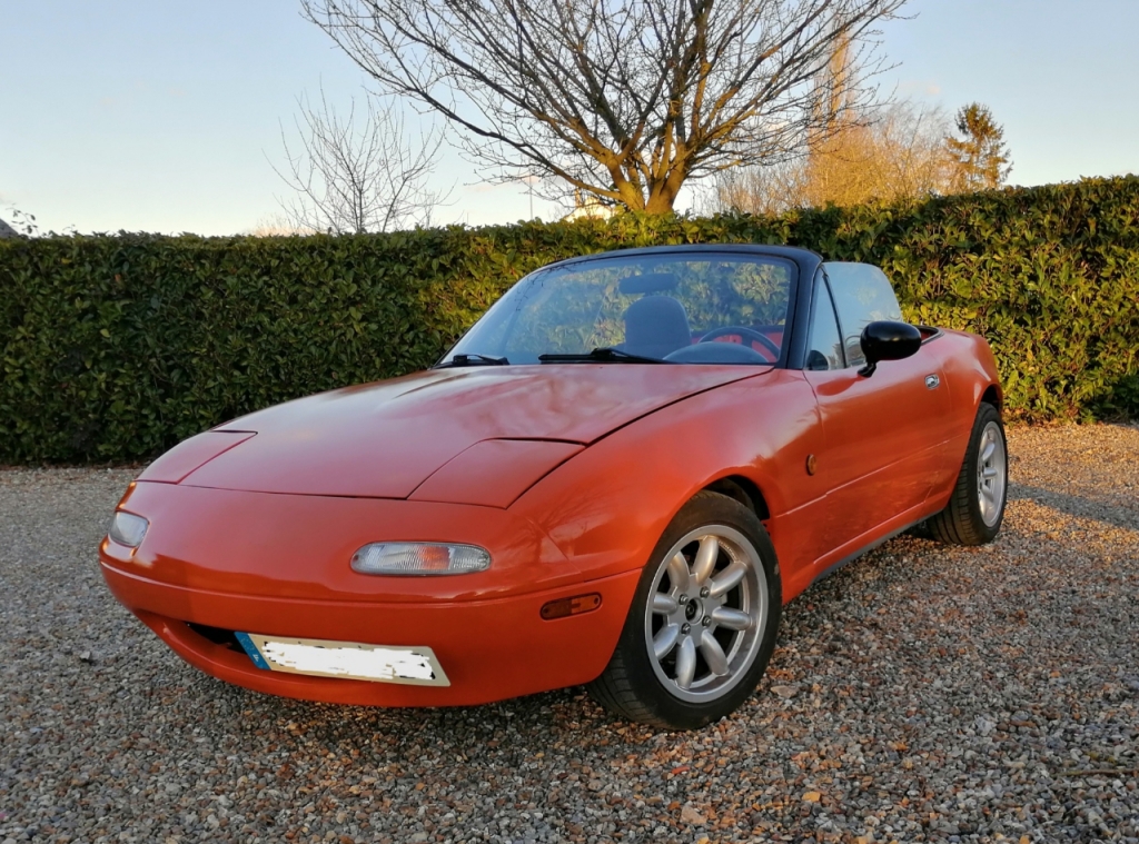

Message Publié : Ven 3 Mars 2023, 08:10
Message(s) : 2787
Merci Gérard pour tes conseils :jap:
Bas de caisse blaxonés. J'ai mes nouvelles plaques :bien:
Cet après-midi géométrie et dimanche décrassage sur piste à Dreux :woo:

Message Publié : Ven 3 Mars 2023, 08:26
Message(s) : 5393
Félicitations.
Je suis avec intérêt depuis le début.
J'admire tes compétences.
Message Publié : Ven 3 Mars 2023, 08:41
Message(s) : 3565
Beau boulot Benjamin :hello:
Tu le sais le Club suit ça attentivement , puisque potentiellement vous êtes serez deux membres à vous inscrire à l’une ou l’autre des courses en 2023.
