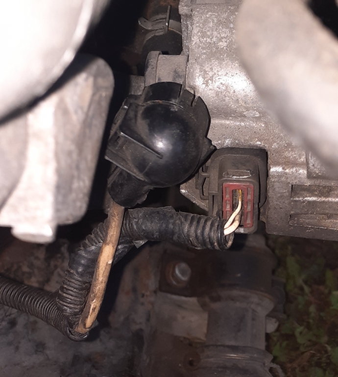

J'ai testé avec d'autres bobines, pas mieux
Je regarderai l'alternateur, il faisait trop sombre...
Un des boulons du régulateur de pression d'essence est cassé...

felinkinkin a écrit :
Donc maintenant interchange tes bobines
Si tu les as sur une voiture qui marche .
Et vérifie que tout est bien serré côté alternateur , vérifie la tresse au cul et si tout est bien serré
Tout me paraît correct, non ?

tu as bien remis la tresse de masse entre le moteur et le chassis?
Message Publié : Lun 2 Nov 2020, 14:31
Message(s) : 9964
Euh, c'est celle de Pierre, celle-ci, pas celle de Joël. Je n'ai pas sorti le moteur ou quoi que ce soit. Juste remis une crémaillère, un intérieur, un hard-top et quelques boulons...
Mais je peux regarder, ça mange pas de pain, elle est à quel niveau ? Vers l'avant du PPF ?

Oui, oui. Et comme tu m'as mis le doute, je viens de regarder de nouveau. On a bien un œillet de masse avec un boulon de 10 bien serré, le tout bien enchassé dans le support en plastique :tantpis:
Je viens de la rentrer dans le garage à la force du démarreur. Je n'aime pas faire ça, mais bon, on ne va pas sur les beaux jours et je n'ai plus de piste pour trouver ce qui merde, dans l'immédiat...
