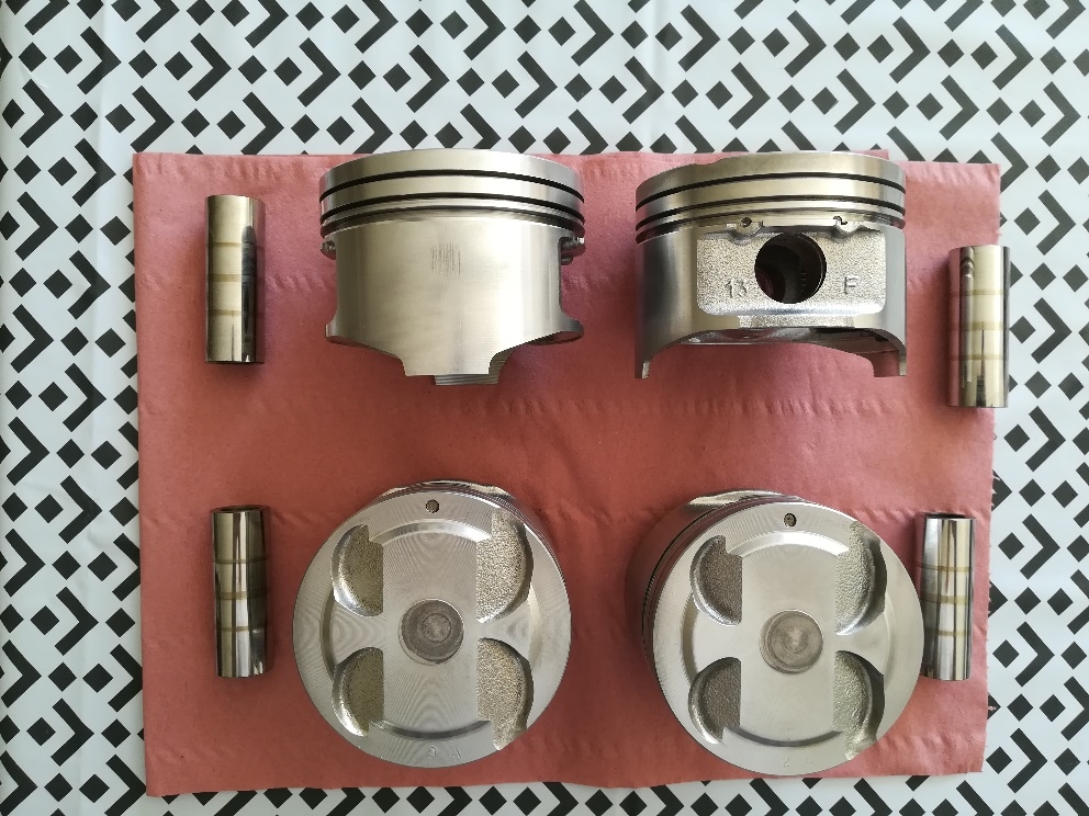

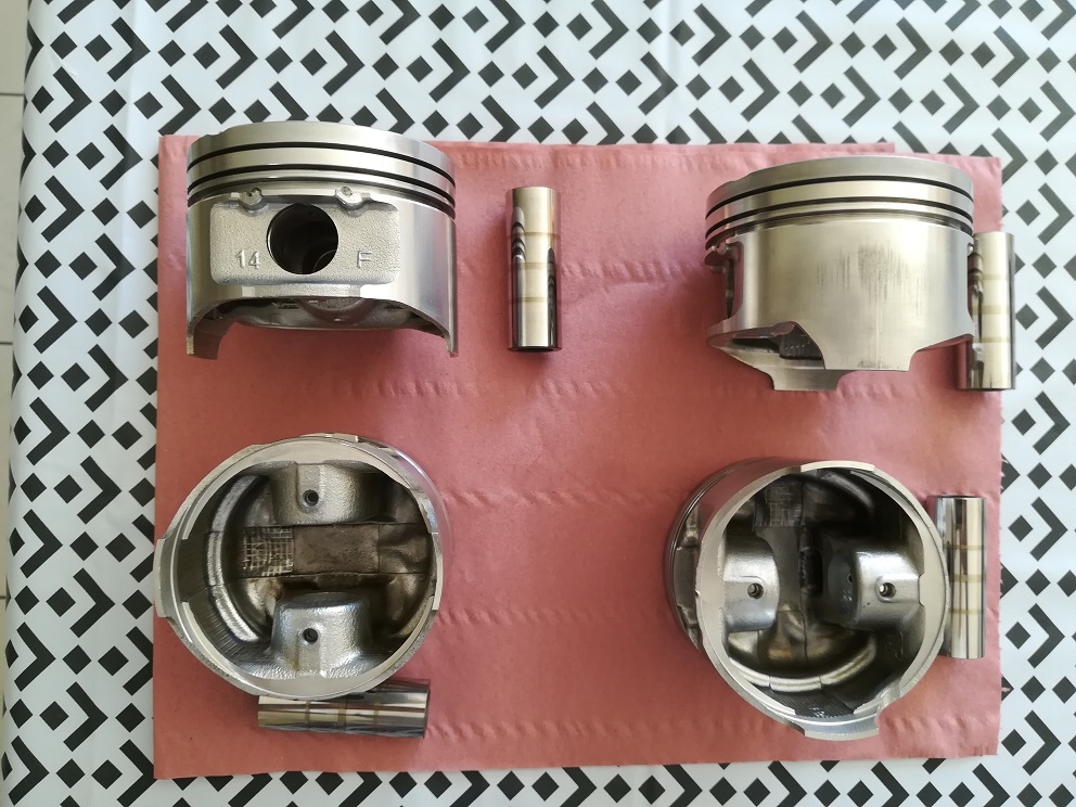

J'ai séparé bielles et pistons, et retiré les segments. (les segments etaient bien libres dans les gorges).
après un nettiyage au WD40/ nettoyant carburateur, puis un bain d'eau chaude + savon, voilà le travai.
Est-ce que c'est suffisamment propre - n'ayant jamais réalisé ce genre d'opération, je ne sais pas quel dregé de propreté il faut atteindre...? il reste de très légère traces ( brunes) au fond des gorges par endroit, mais est-ce que je dois me prendre la tête davantage pour avoir un résultat "comme neuf sorti d'usine" ou c'est déjà OK en l'état?
Par ailleurs, après avoir un peu lu, je m'interroge sur le "besoin" de faire équilibrer le vilebrequin...
1) Les vilo OEM semblent correctement équilibrés dès l'origine (très faible tolérance).
2)Le mouvement des pistons s'opposant 2 à deux, il "suffit" d'avoir un ensemble bielle+piston+goupille qui fasse la même masse sur chacun des 4 ensembles pour équilibrer les pièces en mouvement.
3) le volant moteur et la poulie damper peuvent/doivent être équilibrées indépendamment des internes du moteur car l'architecture moteur ( 4cyl en ligne, vilebrequin dans un plan unique) fait que les pièces internes au bloc s'équilibrent entre elles, sans devoir/avoir besoin de recourir aux "accessoires" fixés sur le vilebrequin. ( internally balance ). C'est différent sur les moteur V6/V8 ou 6 en ligne avec vilo non plan...
N'étant pas assez calé, je m'interroge sur la pertinence d'un équilibrage du vilebrequin si cela n'apporte pas d'amélioration sensible pour ma future utilisation. C'est certes une prépa piste, mais pas une prépa qui va chercher le dernier % age de performance.

Tes pistons sont largement assez propre.
Mais as tu repéré le quel va dans quel cylindre?
Pour l'équilibrage du vilo, pour moi, si tu peux, fait le au moins contrôler.
C'est vrai que l'équilibrage d'origine est déjà très bien (surtout comparé à un vilo de saxo vts), mais rien n'empêche de l'améliorer.
merci... je peux cocher la case " ça, c'est fait" :)
oui... je me suis fait un tableau de correspondance piston/cymindre avec les n° gravés sur les couronnes des cylindre.
Là où ça va être plus difficile à faire suivre, c'est que les goupilles restent avec le bon piston.
Pour l'équilibrage, je sais qu'on peut faire mieux... Après c'est est-ce que je sentirai/bénéficierai de cette amélioration dans le cadre de mon utilisation "loisir". J'ai prévu de faire au moins contrôler le vilo + superfinition.

je me permets d'apporter ma modeste contribution car j'ai un peu d'expérience dans ce domaine.
Equilibrage du vilebrequin: ce qui compte c'est l'équilibrage dynamique de l'ensemble vilo-volant moteur;il vaut mieux laisser le vilo tranquille et faire l'équilibrage de l'ensemble sur le VM,et l'alléger un peu si possible sans risque d'explosion (oui,oui);ça,ça se fait chez un bon rectifieur qui a une équilibreuse dédiée (j'en ai un à 4km de chez moi)
Equilibrage des ensembles piston-bielle: ça se fait "à la maison "avec une balance de ménage au gramme et une meule;attention,les parties "meulables" sur les bielles ne sont pas n'importe où: se rapprocher d'un préparateur si on ne sait pas.
ces deux opérations d'équilibrage rendent le fonctionnement plus"rond" et selon le degré d'allègement du VM,les montées en régime un peu plus franches (mais guère!).
"Propreté" des pistons: moi j'aurais poli les rayures verticales au papier à polir à l'eau,car ce sont des futures amorces de serrage,le film d'huile y étant déchiré par les rayures.
Nettoyage des gorges des segments: bien que cela paraisse tomber sous le sens de le faire,si on le fait il faut remplacer TOUS les segments par des neufs sinon le moteur va "fumer bleu" à la levée de pied.
Les préparateurs que je connais recommandent de ne pas nettoyer les gorges des segments pour ne pas générer de jeu et ainsi éviter les fumées bleues.Remonter les vieux segments à leur emplacement initial ,tierçage identique à l'initial car tout ça s'ovalise et si on les tourne,ce ne sera plus étanche comme avant.

Merci Pat pour ton message... j'ai quelques/observations questions.
Je suis OK avec ton approche. Par contre, sur une balance de ménage, je doute que la précision soit au RDV. Sur la même pièces, entre plusieurs mesure, il m'arrive d'avoir des poids différents (en tout cas sur la mienne).
C'est pas le role du segment racleur justement que de racler/repartir l'huile de façon uniforme. Par ailleurs, ces rayures sont plutôt creusées par l'usure dans la jupe du piston, et non pas des excroissances provoquées par choc/déchirement. Je ne vois donc pas bien comment elles pourraient "déchirer" le film d'huile... à moins que par capilarité, asssociée à la vitesse du piston??? je verais ce que l'usineur me dire de mes pistons.
En fait, dans les gorges, ce n'est pas vraiment de la calamine, plutôt un dépot marron clair/ brun qui me fait penser à un résidu d'huile brulée (je fais allusion à un autre post sur les NC où tu parles de calamine dans les gorges qui comble le manque de matière du à l'usure). C'est TRES différent du dépôt que j'ai trouvé sur la courrone du piston/soupapes. Par ailleurs, les segments tournaient tous très librement dans leur gorge respective.
Du coup, tu es partisan de changer tous les segments ou de remonter les vieux dans leur position du démontage? ;)
pour ma part j'ai une petite balance électronique,portée 5000g,affichage 1g,que je crois suffisamment fidèle (la précision on s'en fout) pour équilibrer les bielles-pistons.
je suis partisan du polissage;une surface devenue rugueuse alors qu'elle devrait être lisse,pas bon pour la lubrification!
alors si le dépot avait une épaisseur micrométrique,tu peux remonter les vieux segments;tierçage à l'identique,sinon ça fumera le temps que les jours entre cylindres et segments se résorbe par usure (rodage!!)

Message(s) : 7687
pour la finition vilebrequin rien ne vaut les machines à toiler :)
pour la jupe j'utilise à l'huile du 3M™ Wetordry™ Abrasive Sheet 413Q en 600 mais il y a plein d'autres choix de marques et grains :D
