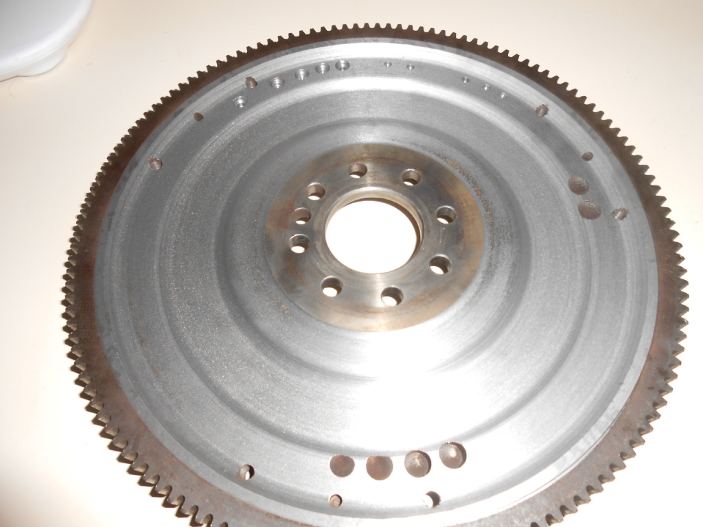

Finalement on est d'accord;moi pour mon ancienne pistarde,il était très déconseillé de toucher au vilo,cela avait occasionné pas mal de casses moteur (un XU10 J4RS peugeot-citron;306 S6 BV6 ou xsara VTS 167);du coup mon rectifieur avait allégé le VM et équilibré l'ensemble en ne touchant qu'au VM;là,il y avait de la marge,un VM OEM...
une vue du VM allégé et équilibré (les trous borgnes sans corrosion)

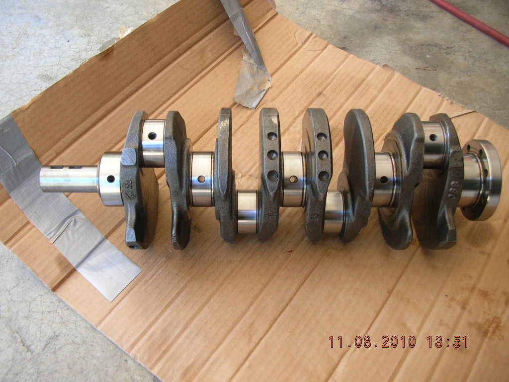

un équilibrage ça se fait par perçage radial des masselottes;c'est du moins ce qui est fait en usine:
ce qui est dangereux c'est d'amincir les flasques "fines";c'est leur épaisseur qui donne en grande partie la raideur de la pièce

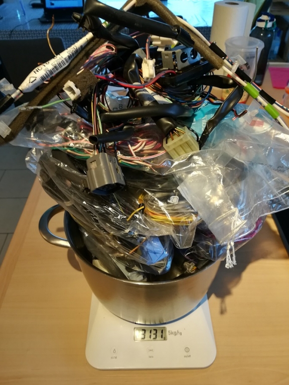

Travail de l'ombre ces derniers temps... au programme allègement! ne chercher pas de logique évidente car je me suis attaqué au faisceau éléctrique (alors que j'ai toujours mes portes d'origine, avec lève vitre éléctrique)!
ayant du temps, mon bloc étant loin de la voiture, je me suis lancé dans ce chantier long et fastidieux... de l'allègement plus facile et rapide, je le garde pour quand j'aurai moins de temps!
résultat des courses environ: entre 2,5 et 3 kg de cable enlevés! j'ai supprimé les systèmes suivants:

bref, j'espère que j'ai pas trop fait de grosses conneries... même si j'en ai fait 2:
- virer le fil du fusible de l'air bag.... mais qui est le même que l'ABS :etonne:
- virer le fil du fusible radio.... mais qui me servait pour mes jauges :aie:
comme je m'en suis rendu compte, c'est un moindre mal. :cubitus:
En fait... plus de 3kgs de gagnés ( avec du taf, mais gratuitement!!!)
ça ne comprends pas les "équipements" ( pas les rétro en eux mêmes, ni le boitier de commande de clim ni les ventilateurs, boitier de répartition...)
